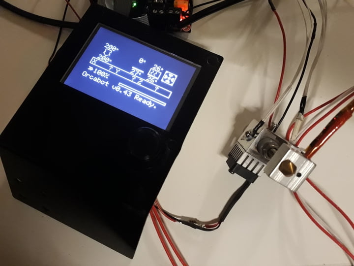

Veel tijd was er dit weekend niet, maar dat ene uurtje om de testopstelling in elkaar te schroeven was er wel. Natuurlijk even aan gezet en een half uurtje laten draaien. De temperatuur blijft mooi stabiel, dus nu nog de echte duurtest uitvoeren

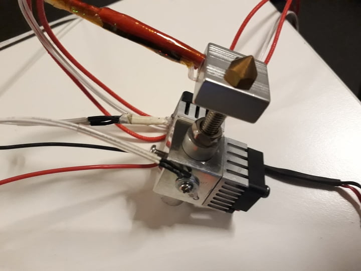

Is de afstand tussen het heat block en de heatsink niet (veel) te groot. Daar gaat je filament al smelten waar je het nog niet wilt, namelijk in dat stuk schroefdraad. Of gaat dat nog veranderen?
Berichten: 877
#300
De afstand die nu is ingesteld is precies de afstand zoals het ook op de Orcobot zit. Alleen is daar alles van messing (een nog betere temperatuur geleider) en hier gebruik ik een stukje 12 mm aluminium geanodiseerd rondstaf. Mijn bedoeling is om een aantal testen uit te voeren waarbij de afstand heatblock en heatbreak telkens iets kleiner is. Maar ik kan de totale lengte niet inkorten, want dan gaat de nozzel boven het heatbed zweven. Dus aan de mechanische lengte van 60 mm zit ik wel vast, maar de cold end cooler is straks wel verstelbaar t.o.v. het heatblock. En dan kan ik ook gaan zoeken tot welke afstand ik moet zakken om het probleem wat er nu is definitief op te lossen
