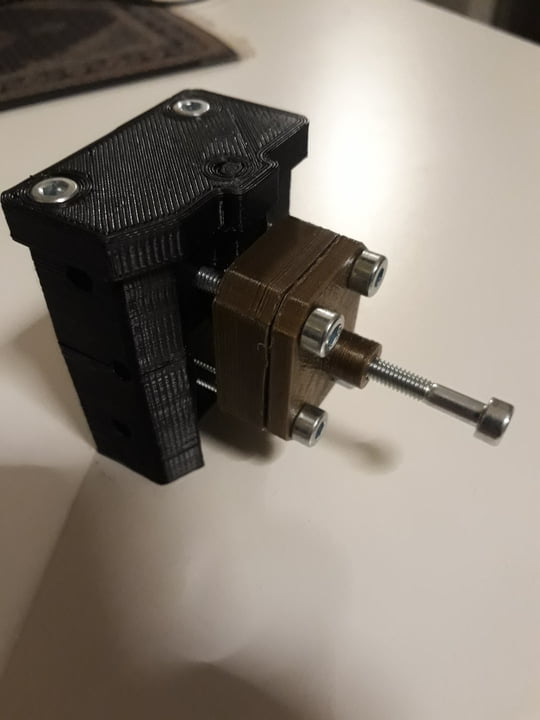

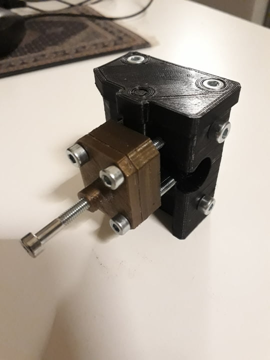

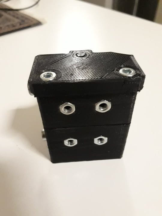

Door de veelheid aan activiteiten verloopt het proces erg langzaam, maar toch zijn er weer wat vorderingen geboekt. Naast de ontwikkeling rondom het cold end zijn er ook modificaties aan de invoer zijde. Het blok waar de aandrijving en en de drive gear in gemonteerd zitten heeft een modificatie gekregen. Dit is het prototype en dus nog niet de definitieve versie. Passen doet het al wel, maar de print kwaliteit is natuurlijk nog ver onder peil
