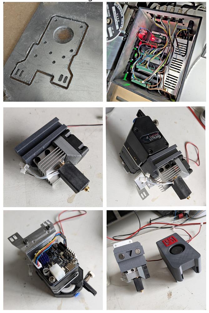

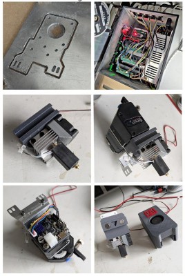

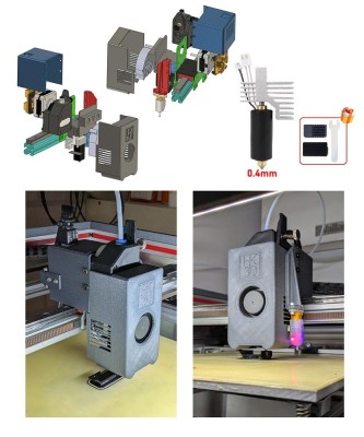

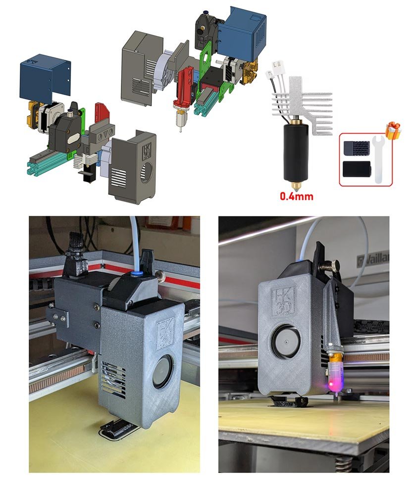

Ik ben alweer bezig geweest, mijn zoon heeft zich een paar weken een Elegoo Centauri carbon (1) gekocht met daarbij direct ook een nozzle (hotend), van 0.2mm voor zijn modelbouw projectjes, toen ik dat hotend zo zag dacht ik, daarmee ga ik proberen een nieuw toolhead te maken met mijn bestaande onderdelen, die hotens compleet zijn erg goedkoop en er moest alleen nog een kleine 30mm fan bij, dus hierbij het resultaat en het print ook nog erg mooi, is wel een hotend voor een Carbon 2 waarvan de thermistor afwijkend is en nog even wat voeten in aarde had om het in klipper goed te krijgen.

#28
Bijna, hotend is wel van een Elegoo Centuari Carbon2, maar extruder is gewoon een aangepaste bondtech kloon😉
