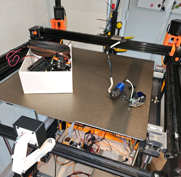

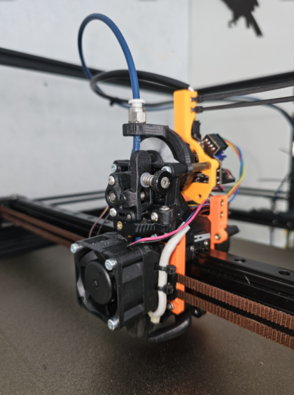

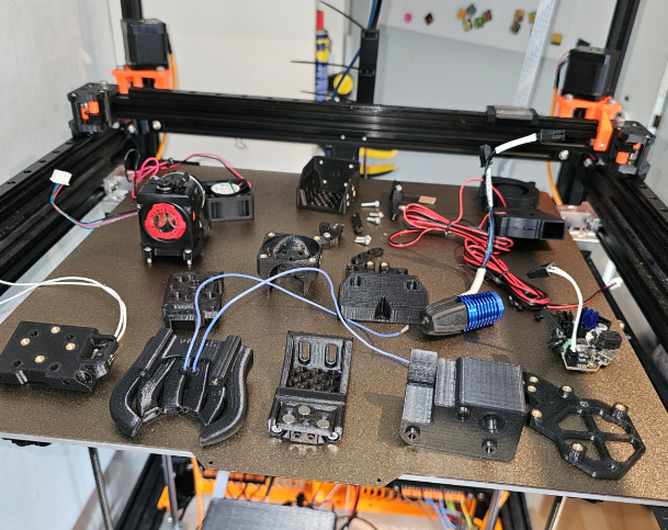

Dit is mijn huidige printkop welke 'gesloopt' gaat worden. De onderdelen houdt ik nog even bij elkaar voor het geval ik terug moet naar deze printkop. Je weet maar nooit hoe het loopt in het leven.
De printkop is gedemonteerd. Een doosje met onderdelen welke opgeslagen wordt in de kast, en een paar onderdelen welke hergebruikt gaan worden op de nieuwe printkop.
De reeds geprinte onderdelen zullen straks in elkaar gezet worden. Sommige zitten nog in elkaar omdat ik het onlogisch/onzinnig vond om ze na de opbouw ten behoeve van het passen qua maat los te nemen alleen voor de foto.
Zoals je ziet heb ik dit keer gekozen voor de Nebula extruder, gewoon om wat gebruikerservaring op te doen, of was het door de reclame slogan 'de laatste extruder welke je nodig hebt'? De tijd zal het leren. Wat mij ook voor deze extruder heeft doen kiezen is het feit dat er ook een filamentsensor in zit (handig voor als ik straks mijn ERCF ga bouwen en gebruiken) maar ook een knop voor de handmatige filamentwissel, en de twee meerkleuren LEDs om de status van het printen te kunnen weergeven.

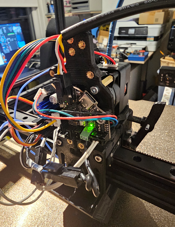

Weer een avondje monteren. Als eerste de snaren op de juiste spanning gebracht. Hierna kon de hotend geplaatst worden. De EBB36 is geplaatst, alle minimaal benodigde bedrading aangesloten, alle schakelaars getest, en alles gehomed. Dit zag er allemaal goed uit. Als test het hotend verwarmd tot 32 graden (veiligheid op de eerste plaats. Als deze temperatuur goed gaat weet ik in ieder geval dat de heater en termistor hun werk doen)

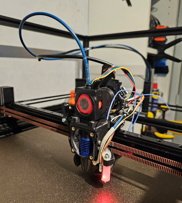

De software voor de Nebula extruder is doorgevoerd. Het automatisch invoeren van filament gaat goed. Het uitvoeren van het filament door middel van de knop bovenop de extruder gaat ook goed.
Maar je zal het altijd zien: ik dacht de BLTouch iets hoger te zetten door er een paar sluitringen tussen te zetten maar dat past niet door het onderwerp van de arm van de BLTouch. Dit is uitgerekend het onderdeel wat ik niet had meegenomen in de passessies....
Eens kijken hoe we dit op gaan lossen. Zonder dit aan te passen zit de pen van de BLTouch tijdens het printen te dicht op het printonderdeel en wil ik geen print opstarten. Of ik moet de bevestiging arm met een mesje onder handen nemen, of bij mijn dochter op haar printer een aangepaste versie printen.

Sensorless homing niet aan de praat gekregen, dan maar weer de aanpassingen in Klipper en hardware terug gedraaid. Tijdelijk de LEDs, filamentsensor en uitwerpknop van de Nebula buitendienst gezet, zowel fysiek als in Klipper. Met kunst en vliegwerk tijdelijk de aanwezige eindschakelaar aangesloten op de plek van de Nebula extruder (ik had geen juiste connector meer liggen om te krimpen dus maar een oude connector met bekabeling gebruikt). Schakelaar getest en die komt keurig in Klipper terug als ik hem handmatig bedien. De volgende stap is controleren of het homen van de printer nog werkt. En hier begon de ellende. Niet aan de praat te krijgen. Anderhalf uur zitten klooien maar de foutmelding was niet weg te krijgen. Dan nogmaals alle instellingen gecontroleerd: die zien er goed uit. Dan maar nogmaals de hardware controleren, en daar zal de boosdoener: Een jumpertje een pennetje te ver......
Bij het terugbouwen van sensorless homing naar hardwarematige homing moest ik een jumper plaatsen. Het was al een beetje donker en dan sta je ook nog eens in je eigen licht te werken; dat is vragen om problemen. Zaklampje erbij, jumpertje 1 pennetje verplaatsen, testen: Yes, hij homed weer zoals het moet.

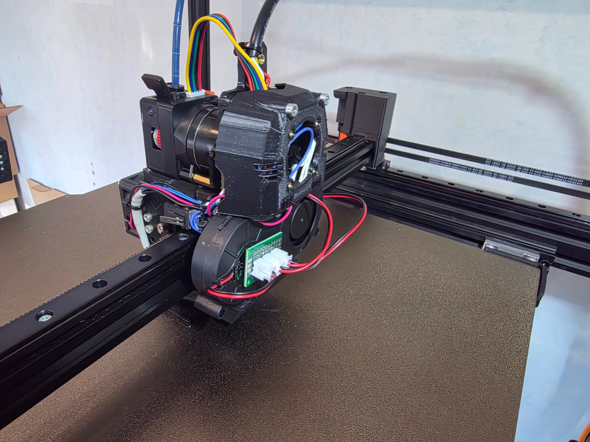

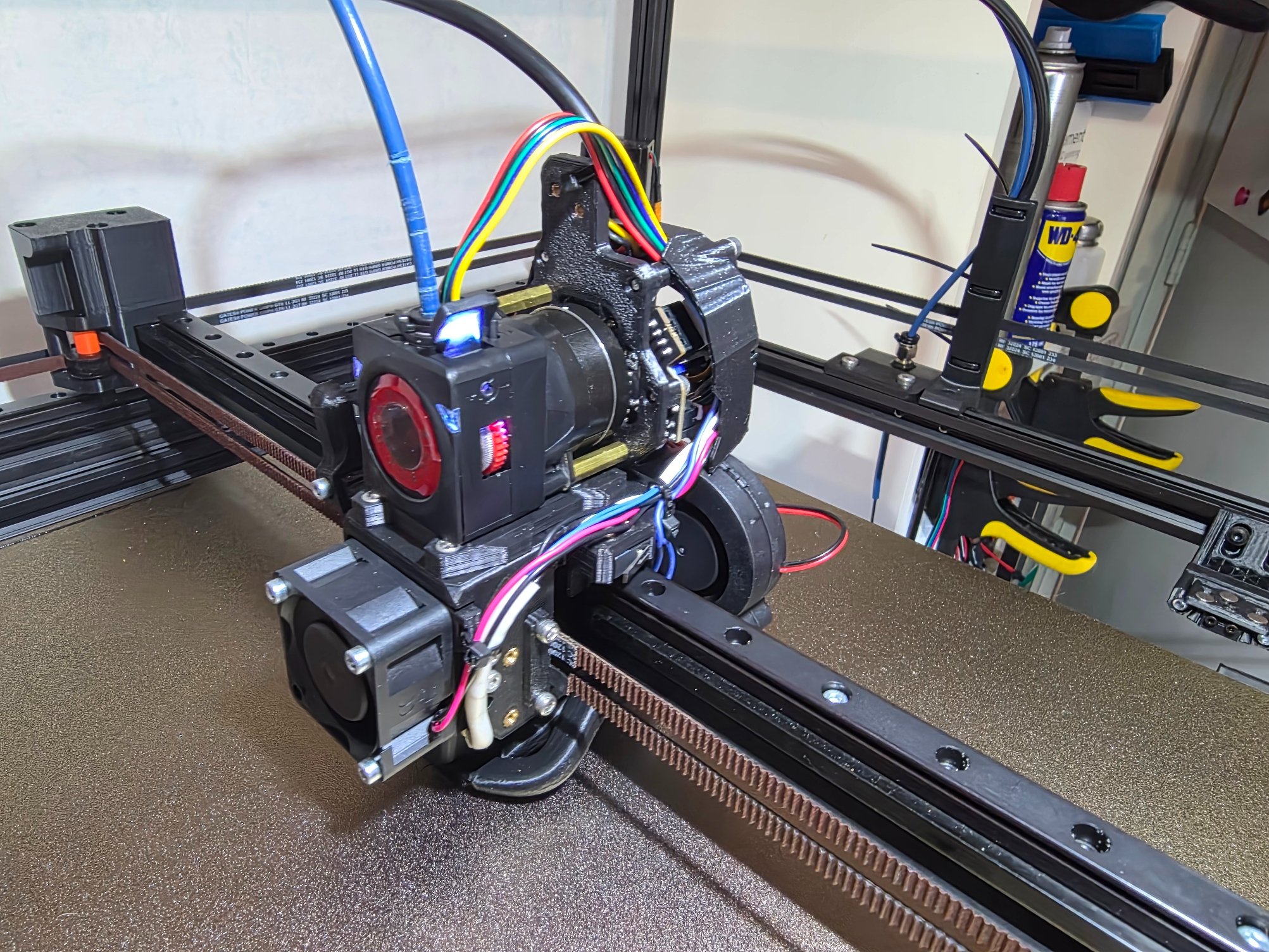

Bijna klaar met de gehele ombouw: alleen nog een ventilator voor de EBB36 print moet er op, en de blowers voor het printonderwerp zitten nog provisorisch erop geplakt. En de filamentsnijder moet ik nog qua aansturing inregelen.
De gehele constructie is nu opgebouwd met de Rapido Plus, Filamentsnijder, een 40x20 blower voor de hotend (in het verleden problemen gehad met een 40x10, en ik kon niet rap een andere vinden), een Nebula extruder voorzien van filamentsensor, 2 LEDs, en een knop om het filament handmatig uit te werpen, een aangepaste houder voor de EBB36, een EBB36 om alles aan te sturen, 2 blowers om de print te koelen, en een aangepaste kap voor de EBB36. De eindstop voor de x-as is nog gewoon uitgevoerd met een schakelaar. Ik was van plan om de x-as sensorless te maken omdat ik ingangen op de EBB36 te kort kwam. Voor testdoeleinden heb ik daar met kunst en vliegwerk de ingangen voor de LEDS, filamentsensor en knop voor gebruikt, zo kon ik in ieder geval verder en bedenken wat ik eigenlijk wilde.
De BLTouch kom je niet meer tegen in de toegepaste componenten. Na jarenlange positieve ervaringen heeft hij het veld geruimd voor Klicky. Het inregelen daarvan was best even spannend of alles wel goed zou gaan. Er staan al kant en klare opdrachten gereed op github, maar toch....
Alles 3, 4 keer controleren.... werkt de schakelaar wel, word de klickyschakelaar goed uit zijn houder gehaald, wordt die ook weer goed terug geplaatst in zijn houder, kloppen de macro's wel, heb ik klipper zodanig goed ingesteld zodat de printwagen zich buiten het printbed kan komen....
Kortom, veel variabelen welke allemaal ervoor kunnen zorgen dat mijn hotend of de klickyprobe zich in mijn bed kunnen boren.
Met de hand op de uitschakelaar alles getest en alles verliep bijna vlekkeloos. Het enige ding wat mis ging was een instelling welke ik verkeerd geïnterpreteerd had waardoor het bed telkens 10 cm te veel zakte bij bediening van klicky. Gelukkig werd deze fout hersteld aan het eind van de klicky procedure.
Al met al een geslaagde ombouw waarvan ik hopelijk veel plezier ga beleven.
