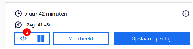

Als er aanpassingen zijn gedaan in het script dan staat dat met een nummertje in een rood rondje vermeld in de slicer rechts onderin. Staat er niets dan zijn er geen aanpassingen gedaan. Zijn ze er wel dan hoef je er maar op te klikken om te zien welke het zijn. Zelfs als je er met de muis boven gaat staan verschijnen de korte omschrijvingen al.

Ja maar dat zijn post-processing scripts. Niet machine g-code (start- en eind-gcode die op machine niveau worden ingesteld die OP aangeeft te denken waar het probleem zou zitten). T'is wel al jaren dat ik Cura nog gebruikt heb, maar als die timelapse functie actief is, is het wel op die plek (post processing scripts) dat ze moeten zoeken.

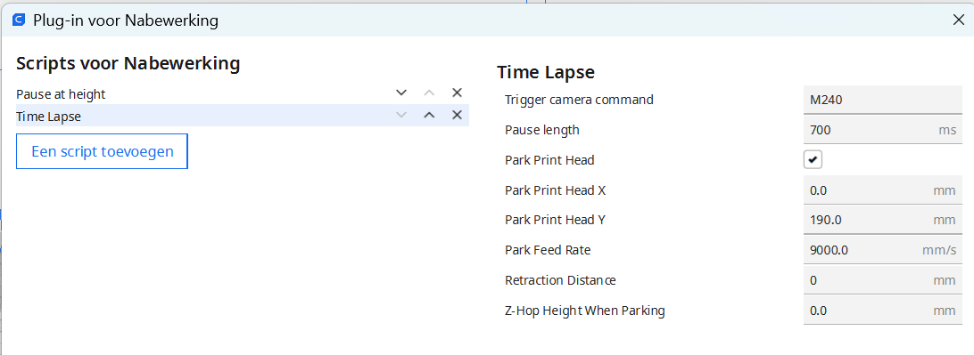

Er zijn meer wegen die er naar Rome leiden. Dit is een Plug-in functie die je met de Nabewerking kunt invoegen.
Toegevoegd in 8 minuten 7 secondes:
Als je die niet weghaalt staat hij er de volgende keer dat je opstart weer gewoon in. Een aanpassing in de startcode is natuurlijk ook mogelijk en die is zonder die te openen onzichtbaar, maar dan moet iemand die time lapse er wel bewust ingezet hebben. Voor iemand die niet ervaren is lijkt me dat vrij onwaarschijnlijk of iemand anders moet Cura hebben geïnstalleerd.

De Post Processing Plugin heb ik weggehaald in:
Cura -Extensions - Post Processing - Modify G-code
