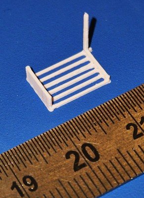

Een andere oplossing kan zijn dat je met een 0,2 mm nozzle print, maar de lijnbreedtes aanpast. Ik doe dat regelmatig met 0,4. Soms gaat dat maar om kleine stukje maar ook weleens de eerste laag of ook het hele object. Het is een beetje experimenteren want je kunt niet ongestraft maar downscalen. Maar als je een normale instellingen voor een 0,2 nozzle bijvoorbeeld 0,22 mm zijn kun je die gemakkelijk naar 0,15 zetten. Ik heb ook weleens de waardes van een 0,2 voor een 0,4 ingesteld. Het ging, maar het wordt minder mooi dan een echte 0,2. Logisch want je gaat dan door een 0,4 een sliertje van 0,22 laten vloeien dat zich minder goed laat sturen. Maar als je er een beetje tussenin zit geeft het verrassend goede resultaten. Voordeel is ook dat je geen nozzle hoeft te wisselen.
Een voorbeeld waar ik de instellingen van 0,2 op een 0,4 nozzle heb toegepast staat hier.
forum test H0.jpg (35.05 KiB) 24 keer bekeken
