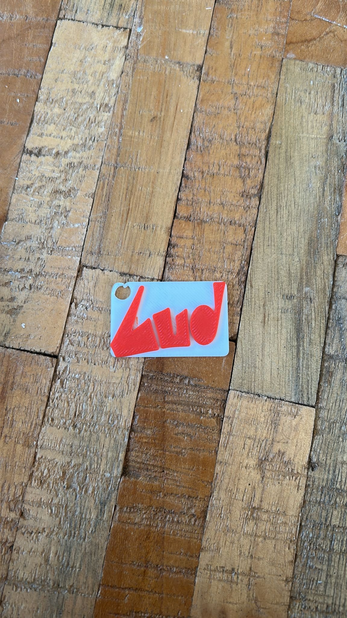

Vierkante onderlaag van 3mm dik met daarin 3 letters boven op
Nu heb ik dit geprobeerd te printen maar de letters hechten niet goed aan de onderlaag?
ik heb ook nog geprobeerd de letters er iets in te verdiepen voor een betere hechting maar word niet mooi
wie kan mij hier mee helpen

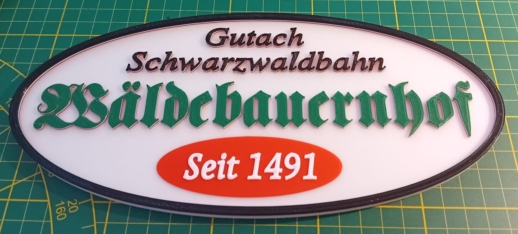

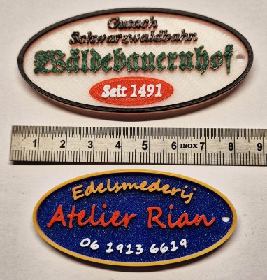

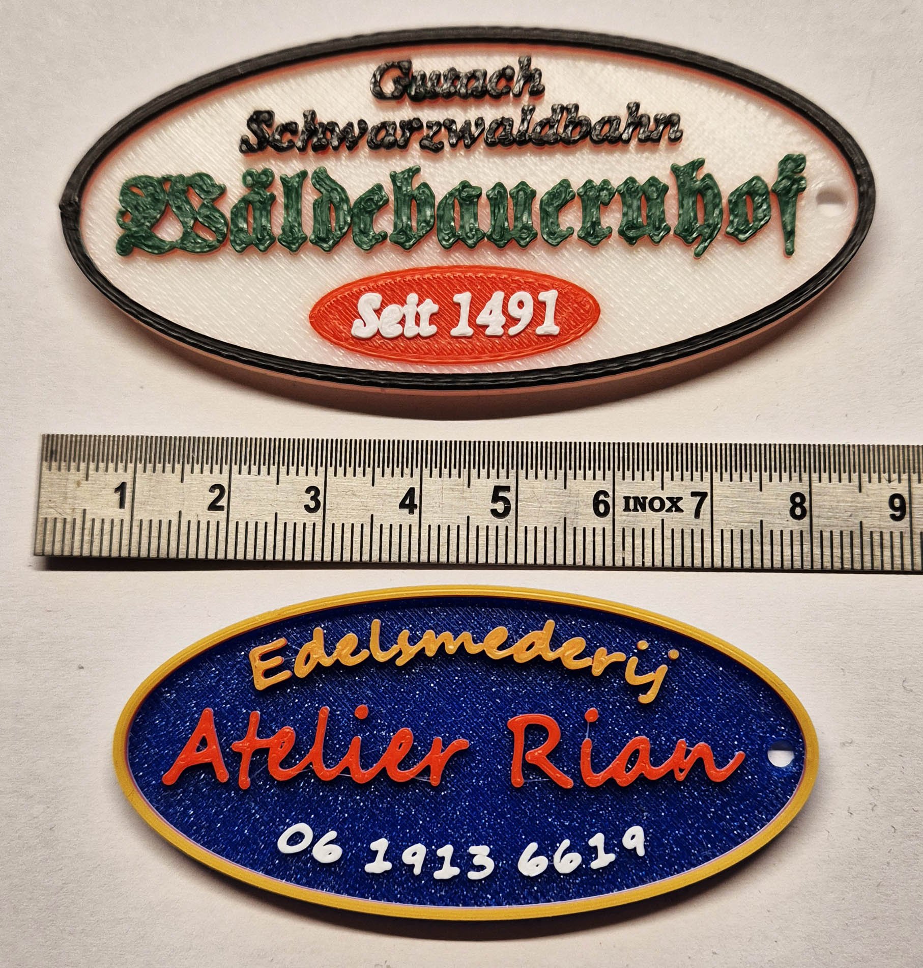

Onderstaande als voorbeeld. De bovenste is een foute print, die heeft uitgelopen en te dikke letters, maar ik heb geen originele meer. Er onder staat hij hetzelfde maar dan als schild voor op een deur van het pension. De bovenste is 85 mm, maar met wat experimenteren met de instellingen is er een uitvoering van 65 mm uitgekomen met haarscherpe letters. (Niet op de foto.)
