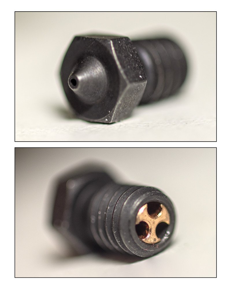

Ik heb via aliexpress wat extra hardstalen nozzles besteld, en toen kreeg ik deze, ik heb ze nog niet geprobeerd, maar het lijkt mij wat mysterieus omdat de filament invoer een veel grotere diameter heeft dan 1.75mm en tevens vraag ik mij af of juist het wat stuggere filament, waarvoor de hardstalen uitvoering bedoeld is, hier wel doorheen komt en wat gebeurd er bij het terugtrekken om te wisselen van filament, is er hier misschien iemand die deze al gebruikt heeft?

Ja deze heb ik getest. Maar na de test heb ik ze nooit meer gebruikt, omdat ik geen filamenten gebruik waar ze voor ontwikkeld zijn. Mijn indruk is dat je een goede extruder moet hebben wil het goed werken. Bij mij werkte het maar matig

Maar terzijde , ik hebt al meer gelezen dat dit type nozzle niet je van het zijn .
Dan zou ik liever voor een phaetus gaan .

Ik heb er ooit wel naar gekeken, maar ze nooit gebruikt. Ze zouden het filament beter smelten en sneller verwarmen. Het zou ook minder (tegen)druk geven. En ze zouden hierdoor een hogere printsnelheid moeten aankunnen. Het zal wel, ik heb het nooit gemist. Maar als jij ze nu gaat uitproberen kunnen we ons voordeel daar weer mee doen.

Door het gesplitste filament pad warmen ze zeer snel het filament op (wat dan weer net voor de nozzle uitgang wordt samengevoegd) waardoor ze de hoge doorvoer snelheden halen. Het nadeel van dergelijke nozzles (ongeacht welk merk) is als je een verstopping hebt die dingen zeer moeilijk te ontstoppen zijn door dezelfde reden.
Door het gesplitste filament pad kan je der niet zomaar even een naald doorheen rammen, en kan je zelfde na meerdere cold pulls nog steeds 1 van de paden verstopt hebben. Is zo'n nozzle verstopt, kan j'm net evengoed weg gooien. Of het nu een E3D high flow is, phaetus, Bambu, bondtech... Ze zitten allemaal in hetzelfde schuitje als ze verstopt zitten.

Voor steeds sneller printen betaal je natuurlijk ook een prijs. Nozzles die verstopt raken zijn niet meer te reinigen en verdwijnen in de prullenbak. Ben wel benieuwd wat het wordt bij de volgende generatie printers. In vakliteratuur spreekt men al over high pressure extrusion. Of anders gezegd, printen onder een verhoogde druk
