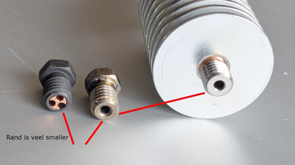

Even een update voor deze nozzels, ik ben inmiddels weer overgestapt naar de normale geharstalen uitvoering, ik had al een paar keer last van lekkage tussen nozzle en coldend, het oppervlak waar de nozzle op het bovenste deel gedrukt wordt is veel smaller omdat het insertje die ruimte in neemt, dus hierdoor is vermoedelijk de kans veel groter dat het gesmolten filament hier tussendoor geperst wordt.
Je zou de coldend kunnen proberen uit te boren naar de maat van de linker getoonde nozzle . Wie niet waagt wie niet wint .

Het zijn allemaal pogingen om het printen richting F1 snelheid te krijgen. Dus verzinnen fabrikanten nozzels waar het filament sneller doorheen kan vloeien. Dat het lang niet altijd goed werkt omdat de rand super smal is kan de fabrikant niet zoveel schelen. Die heeft iets gemaakt waar een prachtig verhaal achter schuil gaat. Commercie is een bijzonder wereldje. Hoe overtuigender je verhaal des temeer zul je verkopen. Ook ik heb nog van deze nozzels liggen die ik nooit meer gebruik en ook nooit meer zal gebruiken. Want voor mij hebben ze geen toegevoegde waarde. En het is wat je zegt @Hardy, de kans op lekken is vele malen groter en die ervaring heb ik er dus ook mee
