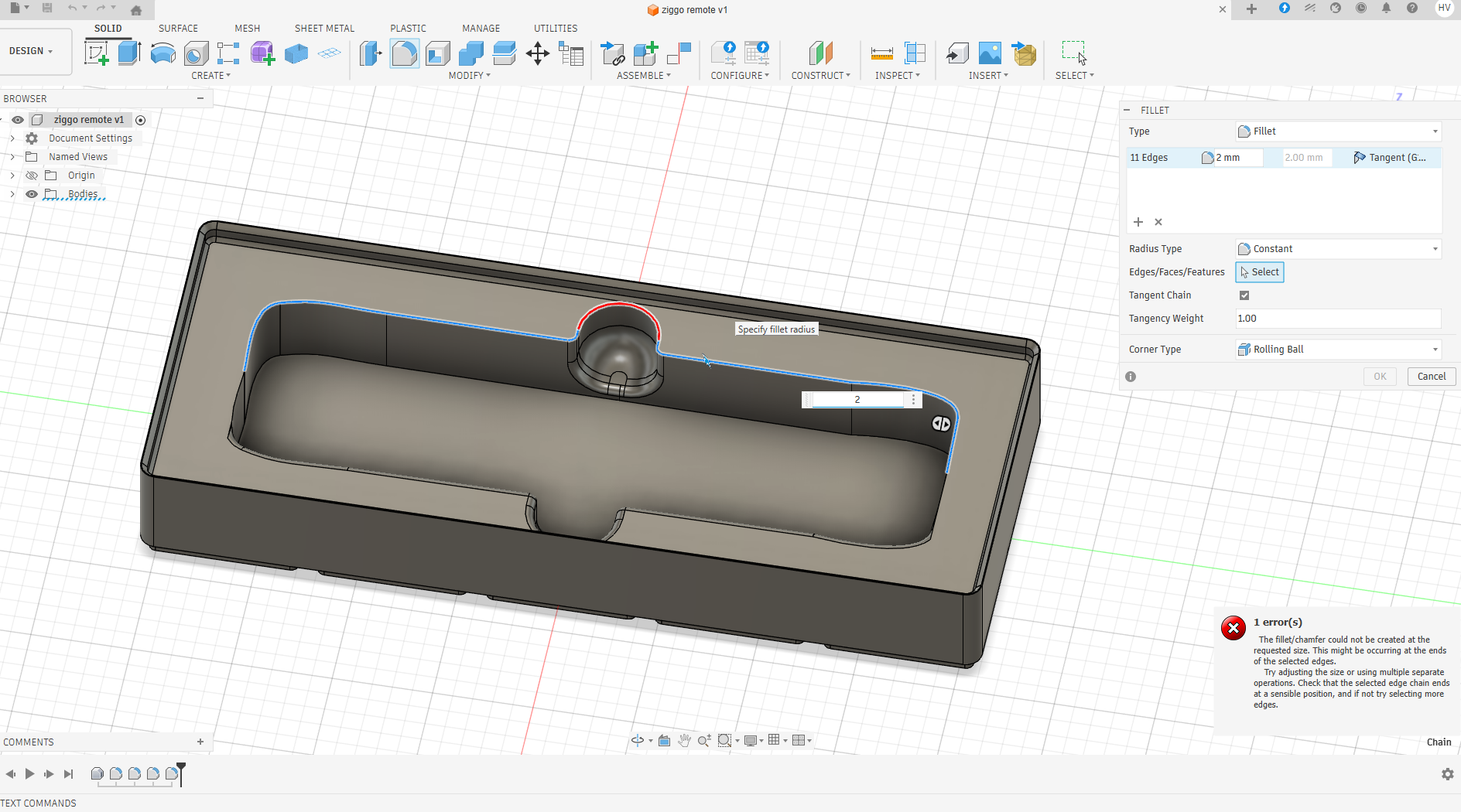

Ik ben al een tijdje bezig om mijn afstandsbedieningen ik een gridfinity box te krijgen , om ze te opbergen in een lade bij de tv .
Ik gebruikt het programma tooltrace om van foto to gridfinnity te gaan , en dat werkt goed .
Maar de bovenkant van de uitsparing is nogal scherp er zit geen afgeronde kant aan .
Dus hebt ik de file in een step bestand opgeslagen en geladen in Fusion360 , dat gaat ook goed . Maar als ik er een fillet wil aanbrengen ,
gaat het op een gegeven moment verkeerd . normaal als ik een fillet aan wil brengen worden de lijnen blauw maar nu zijn er lijnen rood , met de melding dat het niet mogelijk is .
maar omdat het model symmetrisch is en de ene kant wel lukt en de andere kant niet is voor mij een raadsel .
Ik zou best wel iets verkeerd gedaan hebben maar wat dat weet ik niet .
Wie weet hier een oplossing op ?

wanneer je even de step file hier neer zet kunnen wel ook echt even kijken.
Ik zelf zou in dit geval even de bak in lengte richting doorsnijden en dan de al goede zijde spiegelen op de snijkant en het andere deel removen.

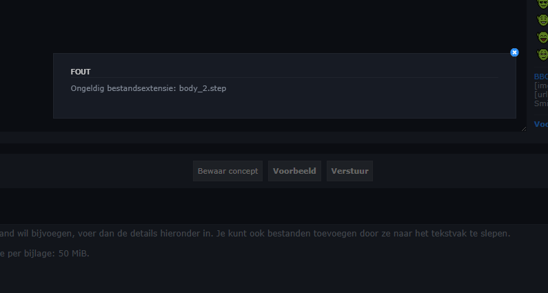

Krijgt steeds een fout melding .
Ik hebt de step file maar krijgt hem niet hier .

Aha maar dat kan ik oplossen. T'is omdat .step momenteel niet toegelaten is als upload extensie. Is het enkel .step dat programma's gebruiken of vb ook .stp?
Toegevoegd in 4 minuten 14 secondes:
Fixed
ziggo remote.step
(407.98 KiB) 2 keer gedownload
