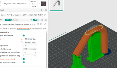

Bedankt Hardy, zou je s.v.p. het bestand terug kunnen sturen met de aangepaste instellingen?Hardy schreef: 16/07/26, 11:21 support aan de binnenkan hoeft hierbij helemaal niet, gebruik de instelling "support alleen op printbed" dan blijf hij binnenin schoon, gaat hierbij gewoon goed.
Nogmaals bedankt

Ik weet niet of het bij jou nu ook goed werkt met deze file, ik gebruik orca slicer en geen Anycubic, misschien komen enkele instellingen niet goed overeen, ik zou gewoon in jou slicer de aangegven instelling zelf veranderen, maar hierbij wel de file.

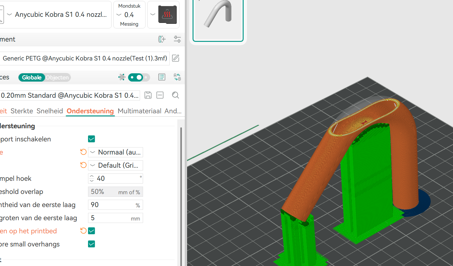

Had deze vraag gesteld, maar er was wat fout gegaan.Hardy schreef: 16/07/26, 11:21 support aan de binnenkan hoeft hierbij helemaal niet, gebruik de instelling "support alleen op printbed" dan blijf hij binnenin schoon, gaat hierbij gewoon goed.
Kan ik ook kijken door de bovenkant van de buis zoals in jou voorbeeld? Of is dat speciaal van orca slicer
wanneer je gesliced hebt kun je aan de rechterkant een slider naar beneden trekken om de layers te bekijken, en dan kijk je op een bepaalt moment ook door je object, alle aanpassingen die je uitvoerd kun je hier dan altijd eerst bekijken.
