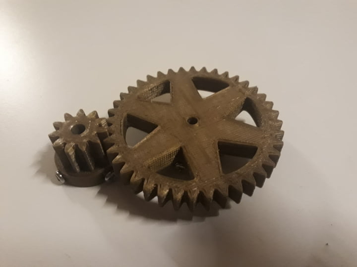

Afgelopen vrijdag had ik een zeldzame thuiswerkdag. Een mooie gelegenheid om de printer weer eens aan te zetten om nieuwe onderdelen te produceren. Een nieuwe set tandwielen met verbeterde pitch. Dit gaat ervoor zorgen dat de tanden van de tandwielen nog soepeler over elkaar afglijden.

Het is alweer een tijdje stil rondom project Orcabot en dat heeft meerdere redenen. Dat heeft hoofdzakelijk te maken met dat ik veel andere dingen heb waar ik mee bezig ben, maar je hoort mij niet klagen omdat het allemaal best leuk is om te doen. En toch heb ik zo nu en dan een klein uurtje gevonden om een hoekje van de printer aan te raken. De onderdelen die ik nodig heb voor de ombouw naar een goedwerkende coldend cooler zijn bijna allemaal klaar. Hier even een sfeer impressie
