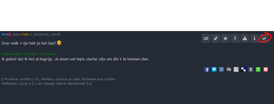

Over welk v-tje heb je het dan? :?
Toegevoegd in 4 minuten 19 secondes:
Ik geloof dat ik het al begrijp. Je moet wel topic starter zijn om die V te kunnen zien.
Berichten: 1134
#45
TS of moderator (zoals admin). Enkel deze 2 kunnen een bericht als opgelost markeren. Iemand die een identiek probleem heeft en geholpen is door een bestaande reactie die het probleem oploste, kan wel aangeven welke reactie het was. Die markeer ik dan als oplossing. Klikt men dan bovenaan naast de topic titel op het groene V-tje, wordt men direct doorverwezen naar het desbetreffende bericht met de oplossing.
Zo'n v-tje ziet er als volgt uit.
Berichten: 375
#46
Het is mij duidelijk. Bedankt voor je uitleg.
