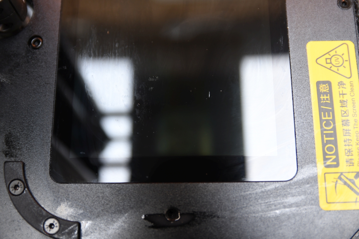

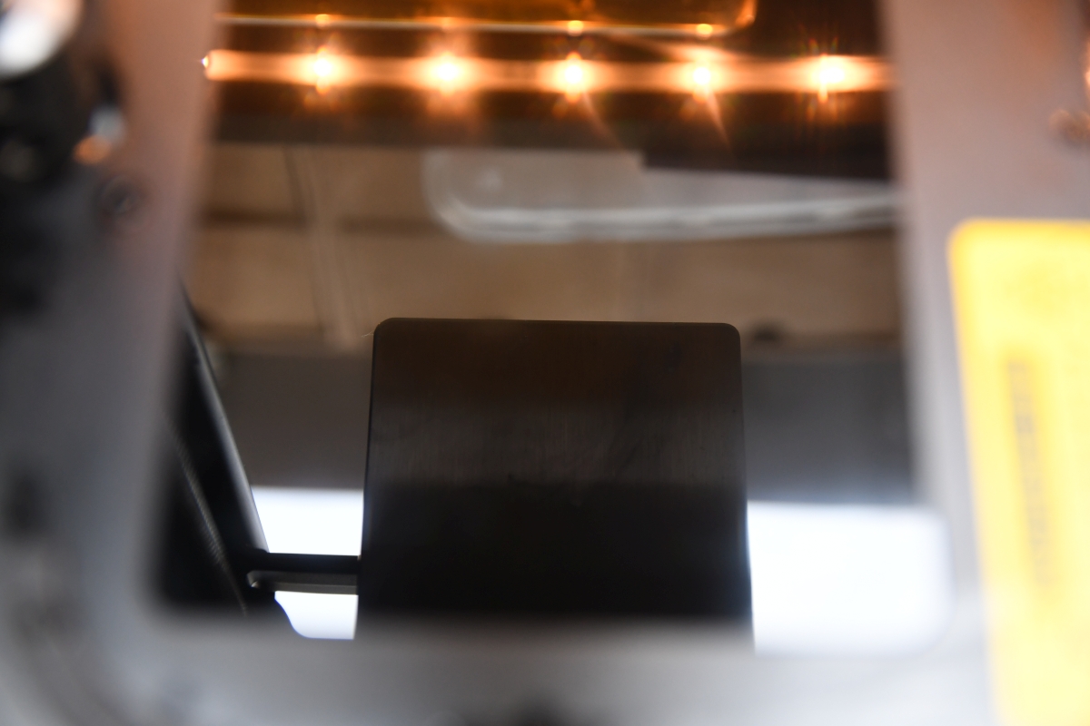

Dank je voor de tip Barbara. Zojuist ben ik eindelijk toegekomen aan het leeghalen van het vat, inmiddels staat de printer in de vaste kast al moet ik het front nog wel terugplaatsen na wat dolgedraaide schroeven. Na het leeghalen en schoonmaken met aceton besloot ik eerst eens te kijken of alles daadwerkelijk schoon is. Mijn eerste uitdaging leek te zijn de functie om de lamp aan te zetten terug te vinden. Na wat onderzoek blijkt dat het licht gewoonweg nauwelijks door het scherm heen komt, zie onderstaande 2 foto's voor waar ik tegenaan loop. Ik heb nog een exemplaar staan waarvan de Z-as kapot is, wellicht kan ik daar wat reserve onderdelen uit gebruiken.
Geloof het of niet maar de UV lamp is hier aan.
Hier is de lamp uit.

Dat scherm ziet er inderdaad niet goed uit.
Maar dat is volgens Youtube wel te vervangen.
Wel heel erg uitkijken met het losmaken van het scherm in je 'reserve'machine. Die dingen zijn ontzettend dun en breken erg snel (eigen ervaring).
Nu maar hopen dat dit het probleem is.
Na het vervangen van het scherm zou ik eerst een testprintje wat meegeleverd wordt met de machine maken. Daarvan weet je zeker dat die de juiste slicer instellingen heeft.
Succes!

Dat is goed om te weten, dank je voor de tip. Dan ga ik op korte termijn eens een scherm vervangen.
