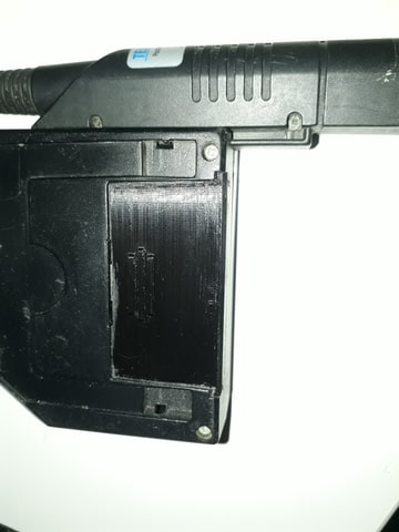

Bij ons op de zaak worden veel thermometers gebruikt tijdens allerlei testwerkzaamheden. Nu is het vanzelfsprekend dat er regelmatig instrumenten worden afgekeurd, omdat ze of niet meer voldoen of dat ze soms een lullig defect hebben. De afgekeurde meters worden vervolgens afgeschreven en vervangen door iets nieuws. De oude instrumenten worden verschrot door een recylingbedrijf en als je wilt mag je ze soms ook mee naar huis nemen. Zo heb ik twee weken geleden een Dostmann P550 thermometer gescoord. De thermometer werkt technisch gezien nog prima, maar bij dit type thermometer gaat altijd de vergrendeling van het batterij dekseltje kapot. De nokjes die voor de vergrendeling zorgen breken bij iets teveel kracht zetten af, en dan valt het dekseltje er steeds weer vanaf. In veel gevallen is dan de oplossing een stukje duct-tape om het klepje op z 'n plaats te houden. Nu dacht ik afgelopen week ik ga zelf proberen om het dekseltje te reproduceren. Dus ben ik gisteren aan het tekenen geslagen en heb het eerste exemplaar geprint die op een aantal punten net niet pastte. Dus de vijl en schuurpapier ter hand genomen en het prototype netjes op maat gemaakt. De bijgewerkte maten kunnen weer in de tekening worden overgenomen voor een volgende poging. Met een beetje mazzel is versie twee dan wel in een keer goed

Al is het natuurlijk mooi als je op die manier een instrument kunt scoren. Maar het zou het bedrijf natuurlijk wel sieren als ze precies hetzelfde zouden doen als wat jij nu doet, namelijk gewoon repareren. Zoals jij laat zien is dat allemaal niet zo moeilijk. En natuurlijk kostenbesparend. En ze hebben jou al in dienst met de skills om het te doen.

@Rob52 natuurlijk is het een nobel streven om dit soort instrumenten te gaan repareren, maar wat je steeds vaker ziet is dat er volledig nieuwe meetapparatuur op projecten wordt aangeschaft. En aan het einde van het project zijn die instrumenten dan ook afgeschreven en gaan of naar de klant of ze blijven bij de betreffende labs liggen. Het is puur een rekensom die zegt dat het goedkoper is om niet meer te repareren en/of te kalibreren. Wanneer een thermometer gerepareerd zou moeten worden tegen € 600 kosten en een nieuwe kost € 625 incl. kalibratiecertificaat denkt niemand meer na over reparatie. De tijd dat repareren nog lonend was is wel zo 'n beetje voorbij
