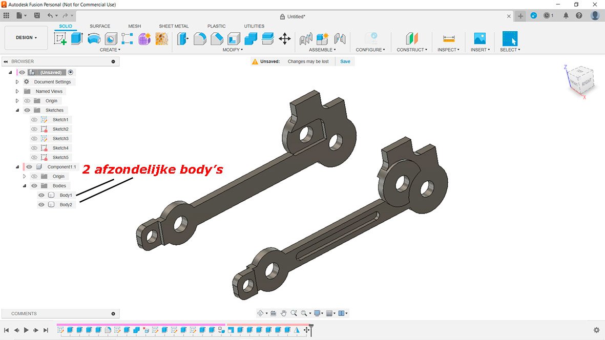

Hardy je gaat in beide filmpjes uit van een model dat ook simpel te draaien valt. In mijn voorbeeld is dat gewoon niet mogelijk, omdat het in meerdere assen asymmetrisch is.
Ik heb zelf natuurlijk ook geprobeerd wat de mogelijkheden zijn. Ik kan wel een 3D voorwerp gespiegeld ontwerpen met behulp van een mirrorline.
Echter eenmaal in 3D, is extruderen op een vlak niet meer mogelijk. Sommige bewerkingen gaan wel en ik kan er ook een nieuw object aan vast plakken. Lachen, dat nieuwe stukje wil wel meedraaien of verschuiven, maar het verschijnt niet in het spiegelbeeld. Zodra ik het mirrorvlak verwijder kan ik natuurlijk in beide objecten alle bewerkingen doen.
Het was leuk om er even mee te stoeien, maar in die tijd had ik mijn tekening al drie keer kunnen wijzigen.

Frits schreef: 11/04/24, 11:48 Hardy je gaat in beide filmpjes uit van een model dat ook simpel te draaien valt
Klopt toevallig in deze filmpjes, maar ze worden toch echt wel volledig gespiegeld en niet gedraaid en het gespiegelde object is dan ook een volledig nieuwe solid waardoor het ook afzondelijk bewerkt kan worden, in iedergeval is dit bij Fusion360 zo, bij FreeCad heb ik dit nog niet geprobeerd, maar zou eigenlijk hetzelfde moeten zijn.

Dat ziet er beter uit en dat was ook de bedoeling. Kennelijk kan Fusion360 dus iets meer dan DesignSpark Mechanical. :oops:
Leuk dat je het even laat zien Hardy.
