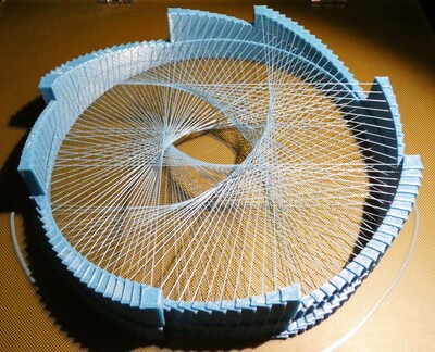

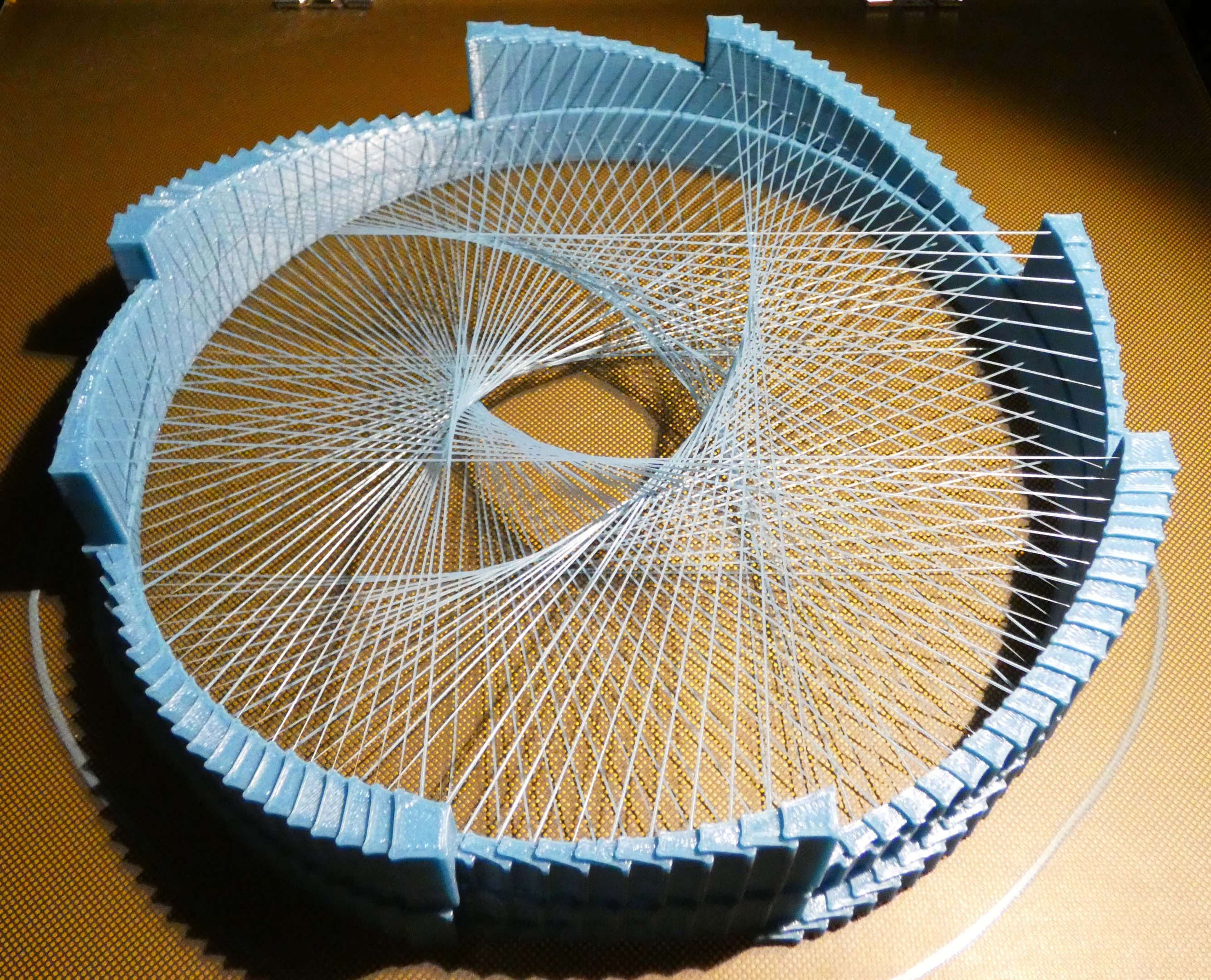

Het is allemaal niet zo spectaculair als het lijkt. Ik heb hem zonder problemen geprint. Tenminste wat betreft het bridgen van de lijnen.
Verder heeft de printer op het moment kuren. Ik schreef kort geleden nog elders op het forum dat ik er niks aan hoefde te doen omdat hij gewoon prima printte. Tot nu dus, want bij deze print, de eerste keer vloog de printkop om nog onbekende reden in de fik. Gelukkig stopte hij op basis van de software beveiliging. Maar hij stond al wel een beetje in de fik met temperatuur boven de 300 graden. Tweede keer na 20% sloeg hij gewoon af, reden ook niet bekend. En de laatste print geeft dus halverwege een layershift. Die heb ik maar laten uitprinten omdat het uiteindelijk om het lijnenspel en het printen daarvan gaat. Dat is dus uiteindelijk wel zonder bijzonderheden gelukt.
En support is met dit soort printing niet mogelijk. Je kunt niet een enkele draad van 0,3 mm support geven. Het is "gewoon" bridging. Maar dan over een afstand van 20 cm. Heel bijzonder is het ook niet want de draad trekt strak omdat hij krimpt op het moment van afkoeling. Je koeling moet dus wel in orde zijn. Maar een te warm printbed of een omkasting kan ook roet in het eten gooien. Ook moet de printtemperatuur en snelheid goed zijn want anders kan het zijn dat de draad knapt omdat hij bij de eerste aanhechting dunner wordt tijdens het transport naar de overzijde. Dat komt omdat eraan getrokken wordt. Is de temperatuur en/of de snelheid te hoog dan trekt hij bij de eerste aanhechting kapot.
Dus ik zou zeggen, download het model en ga het eens printen een verras jezelf met het resultaat (en ons natuurlijk ook met een fotootje).
