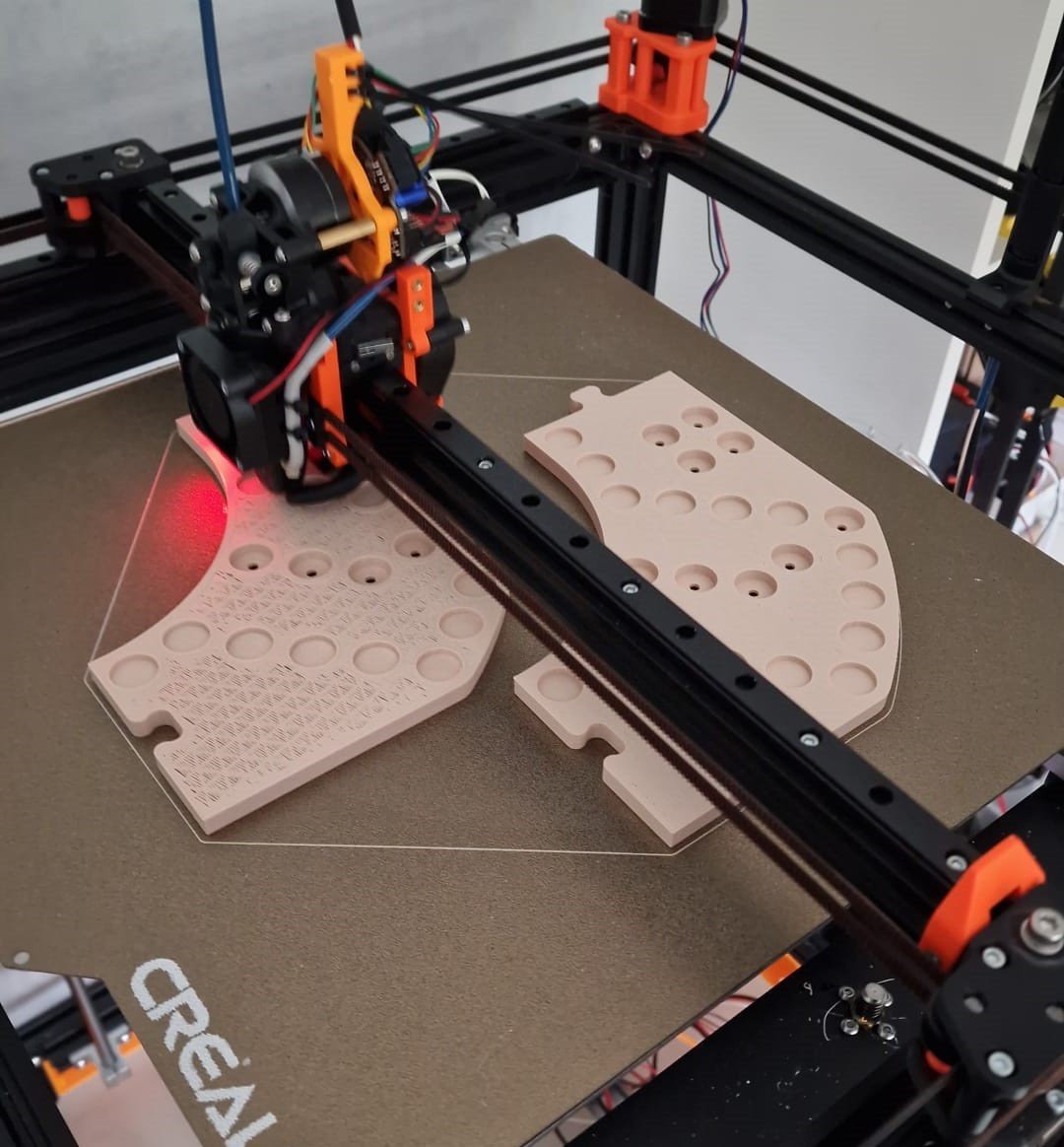

Alweer even geleden dat ik een update gegeven heb, maar beter laat dan nooit:
De EBB36 is geplaatst, aangesloten en toen begon het geklooi om de CANbus werkend te krijgen. Twee avonden filmpjes zitten kijken, internetpaginaas doorlezen, en..... nog niet werkend gekregen. Dan maar van voor af aan begonnen. Op de Voron-site (Voron is een gelijkwaardige corexy-printer als de Mercury One.1) een goede verwijzing gekregen om de CANbus in te stellen. Die handleiding omvatte verschillende moederboarden, en verschillende toolboarden. Die van mij zaten er ook tussen (M8P en EBB36). Deze handleiding stap voor stap gevolgd en nu wel in 1x werkend.
Wat is er ook een hoop slechte informatie te vinden op het internet.....
Nu alles goed ingeregeld is qua hardware moet klipper nog aangepast worden qua pen-benamingen. Dat is een fluitje van een cent. En de printer werkt weer!
Wat mij betreft was dit een leerzaam ombouwproject: veel items op hard- en software bijgeleerd.
Het enige wat nu nog gedaan moet worden is de bedrading verder vernieuwen en opschonen. Hierna een serienummer aanvragen, en dan kijken wat de mogelijkheden zijn om de snelheid nog op te voeren. Ten opzichte van voor de ombouw ben ik voor de buitenwanden al van 80 naar 200 mmps gegaan, met een gelijke zo niet betere kwaliteit.
De eerste objecten zijn alweer geprint. Even wachten tot de nieuwe rol filament binnen is, dan kan ik weer verder.

Ziet er allemaal heel netjes uit. Zit al een tijdje te twijfelen om mijn ender 5 pro om te bouwen naar core xy. Ik heb een creality k1 die prima werkt en daardoor staat de ender al een tijdje niet meer aan. En juist dat verbouwen is toch voor mij wel een deel van de hobby. Toch maar eens gaan kijken wat ik allemaal nodig heb.

knap gedaan! Mijn E5+ staat ook te wachten op een klipperupdate, sta al een paar versies achter..... Heb je de katapult bootloader gebruikt zodat je later over canbus kan updaten en flashen?

Katapult was een onderdeel van de instructie en heb ik voor het gemak maar meegenomen omdat mijn voorgaande pogingen allemaal een beetje de mist ingingen. De nu gebruikte handleiding heb ik op de letter uitgevoerd, en toen in 1x succes (inclusief de CANbus)
