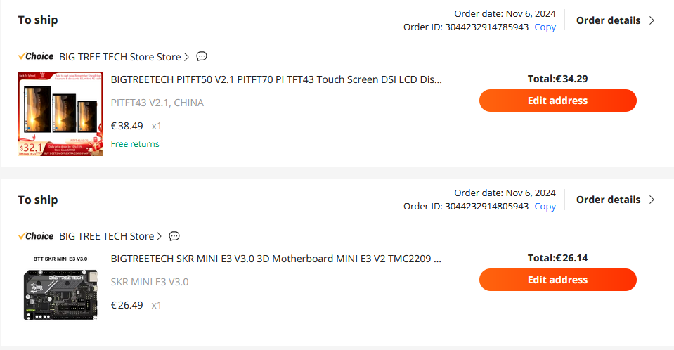

Spulletjes zijn besteld. Bordje is op ali een 5€ goedkoper dan op de BTT website, lcd dan weer zo'n 5€ duurder dus komt gelijk uit, maar ik ga wel geen 10-20 dagen moeten wachten eer die spullen zelfs maar verzenden. Ten laatste volgende zaterdag moeten de spulletjes er zijn

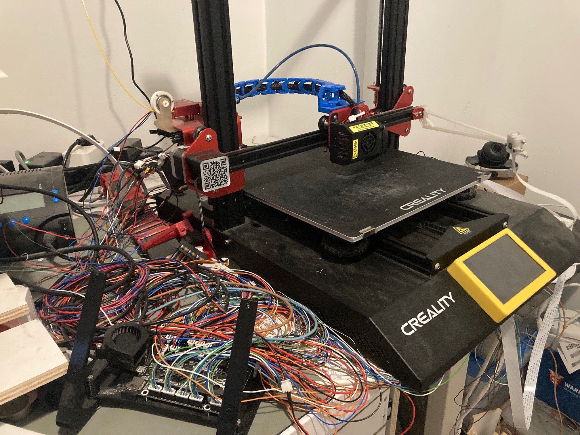

Naar aanleiding van een chat verzoek net op Reddit gaat dit mogelijk iets moeilijker worden dan gedacht. De x-axis gantry heeft een daughter board dat een ribbon cable heeft naar het originele moederbord. Dat BTT bordje heeft die connector niet.
Daar ga ik op de een of andere manier een oplossing voor moeten vinden of de x-as gaat geen beweging in te krijgen zijn

Terwijl ik naar CanuckCreator aan het kijken ben op YouTube ben ik op klipper aan de praat geraakt met een willekeurige kerel.
Der zijn verschillende oplossingen.
- een ebb42 toolhead board, maar dat vereist kabels van thermistor/heater/stepper motor inkorten wat liever niet doe om compatibiliteit te behouden met de originele hardware
- extension cables waar ik de originele kabels op kan aansluiten en die extensions dan weer op de BTT
En toeval wil dat het een kerel uit Duitsland is! Morgen verder praten met die gast, wil mogelijk wel een setje kabels voor me maken!

Zitten de thermister, ventilatoren en heater in je toolhead niet al met korte kabels op het dochterbord in de printkop. Dan kun je misschien alsnog met een ebb bordje werken.
- Berichten: 1135
Yup, da's de 1e optie die ik vermeldde. Een ebb42, maar die moet ik dan met tape op de extruder motor monteren, kabels inkorten... Het dochter bordje zit aan de verre zijkant van de x-as, de kabels zijn minimaal een meter lang.
Da's een optie die ik achter houd, een andere die momenteel de voorkeur geniet, da's verlengkabels gebruiken met een mannelijke header aan 1 kant en vrouwelijke header aan de andere kant.
Daar plug ik dan de originele op en die verlengkabels op het nieuwe bordje. T'is cr10 is ook een 'bedslinger' dus zelfs al ga ik voor de ebb42 optie, dan nog heb ik een lange USB kabel nodig om die ebb aan te sluiten op het bordje. Dan kan ik evengoed eenvoudig jst verlengkabels gebruiken en behoud ik compatibiliteit met de originele hardware.
