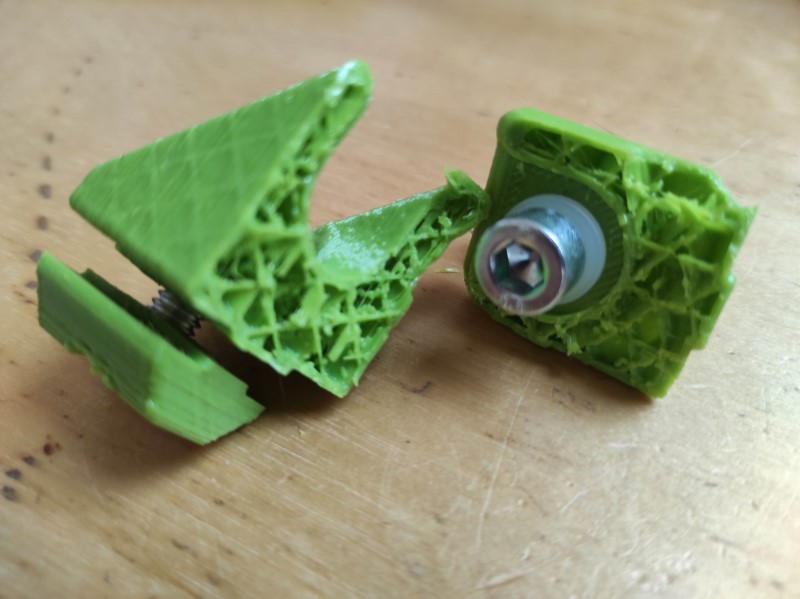

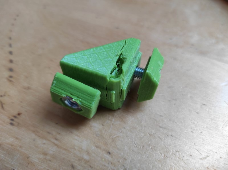

De bevestiging van de profielen ben ik ook al mee bezig. Deze wil ik met geprinte glijmoeren en hoekjes maken waarbij de glijmoeren voorzien zijn van een stalen moertje. Het volgend dilema komt al om de hoek kijken, wat ga ik doen qua dichtheid? Ga ik voor een volledig solid geprinte onderdelen of gebruik ik infill. Eerst maar eens een test met de PETG filament van fill3D die ik nog niet eerder op de printer gehad heb. Geprint op 240 / 75 graden, 75mm/s en een cubic infill van 30%.
Tijdens het aandraaien hoorde je de print kraken, iets spanning op de 2 profielen resulteerde al makkelijk in een breuk, zie hier het resultaat:
Afbeelding
Afbeelding
Ik kan de infill veel hoger kiezen of gaan voor 100%, wat zijn jullie ervaringen en suggesties hierbij?
LeoEnder3Pro schreef:Ik zou het aantal wanden op 5 of 6 zetten en de infill op 100%.
Het zijn kleine onderdelen en als ze op statische onderdelen gemonteerd worden (weet ik niet) is massa helemaal geen issue.
Hoe dichter het schroefje bij de hoek zit hoe groter de kracht erop om een gegeven moment (wegduwen van het profiel) op te vangen.
Maak de hoeken zo groot mogelijk/zet de schroeven ze ver mogelijk van de keel van de hoek af. Je hebt nu echt bijna geen "krachtarm" in het hoekje zitten.
Of je moet bij het bouwen erop letten dat het profiel niet belast wordt, als het profiel aan de overkant vastzit dan werken er geen momenten meer op en zou de krachtarm niet meer relevant zijn.
Dus bij 2 zijdig gemonteerd profiel op de bouwprocedure letten en bij een vrij uiteinde profiel het hoekje vergroten.
Zappa schreef:Ik zou gaan voor een andere printorientatie.
Als ik het goed zie heb je ém nu waarschijnlijk geprint op z'n zijkant? Ik kan het niet heel goed zien, maar het lijkt vanuit de foto erop dat de printlijnen - zoals het object nu op tafel ligt - verticaal lopen.
Ik zou deze printen zoals je hem nu op de tafel hebt liggen, de driehoek dus op het printbed zodat de printlijnen horizontaal lopen. Dan wordt het object vanzelf steviger voor de richtingen van de belasting die de schroeven erop uitwerken.
Je hoeft niet voor solid te gaan. Ik zou er vooral voor kiezen om veel perimeters te printen, een stuk of 5-8 of zo. En dan met een infill tot 70%, maar waarschijnlijk kun je deze ook nog een stuk lager houden.
Als je met een 0.4mm nozzle print dan heb je met 5 perimeters een solide dikte van de randen van 2mm, met 8 printlijnen zit je over de 3mm. Dat zou genoeg stevigheid moeten geven.

Zo te zien heeft het met de hechting van de lagen te maken. De breuk is parallel aan de geprinte lagen. Je zou de temperatuur wat kunnen verhogen, maar ook een andere printpositie, waardoor krachten die er uiteindelijk opkomen de lagen niet uit elkaar trekken, kan helpen. Ik heb ze zelf ook wel gebruikt maar geen problemen mee ondervonden.
