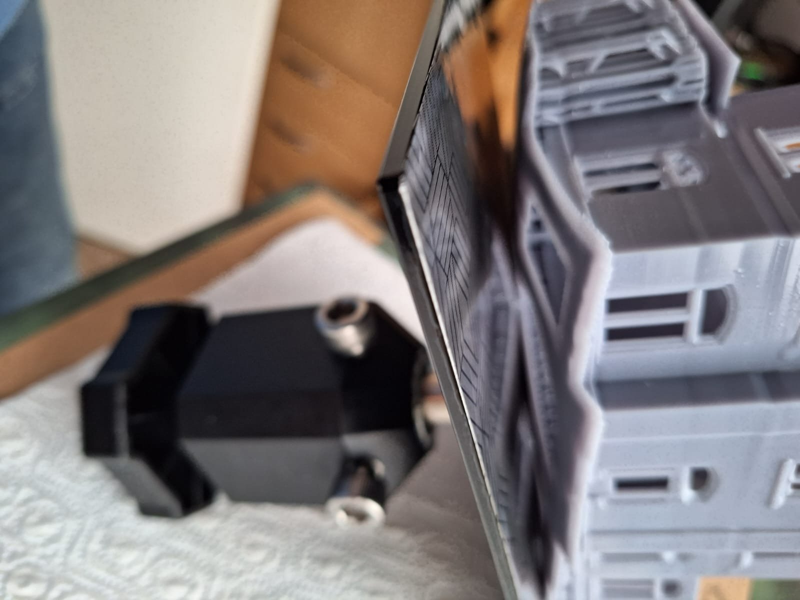

Nu heb ik een probleem bij de 2 Elegoo printers welke ik momenteel gebruik. Ze trekken krom vanaf het printbed ( bij de Elegoo Saturn 3 ) en bij de Jupiter SE zitten de eerste lagen perfect op het bed en dan is er opeens delamiatie van de lagen. Aan de settings etc is niks veranderd en de printer heeft in de het verleden de zelfde printfile meerdere keren succuesvol geprint ( zowel de Jupiter SE en de Saturn 3).
Nu was de temperatuur in de printruimte lager dan normaal ( normaal 22 graden en nu rond de 18 ) en hiermee was de viscositeit van de resin anders dan normaal. Hierop van Chitusystems 2 heaters gekocht en in de printers geplaatst waarmee een constante temperatuur van 26 graden in de printer is. Maar ook nu blijft het probleem van loslaten op het printbed en na een aantal lagen delamineren aanwezig. Wat kan ik doen om dit te voorkomen?
De eerste 2 foto's zijn van de saturn 3 en de laatste komt van de Jupiter SE

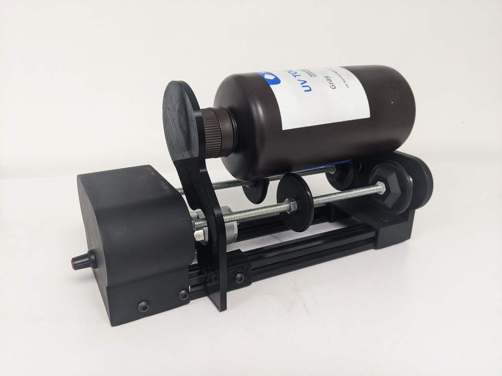

Van resin heb ik geen verstand en roep dus maar iets. Kan het zijn dat het materiaal niet homogeen is? Dus dat de grondstoffen niet goed gemengd zijn voordat de flessen werden gevuld
Je moet voor de zekerheid altijd de flessen eerst goed schudden voor gebruik. Of, als je dat hebt, een flessenroller (resin mixer) gebruiken. Juist om te zorgen dat alle bestanddelen zich goed vermengen. En dan met name hetgeen de UV uitharding veroorzaakt. Je kunt die ook zelf maken, staat o.a. op thingiverse een voorbeeld van.

Bij de Saturn is het probleem inmiddels opgelost. Het licht opschuren van het printbed heeft hier het loslaten van het printbed voorkomen en inmiddels 3 succesvolle prints ( 1tje van 1 uur en 2 van 8,5 uur ) afgeleverd.
Van de week maar verder troubleshooting in de Jupiter SE
