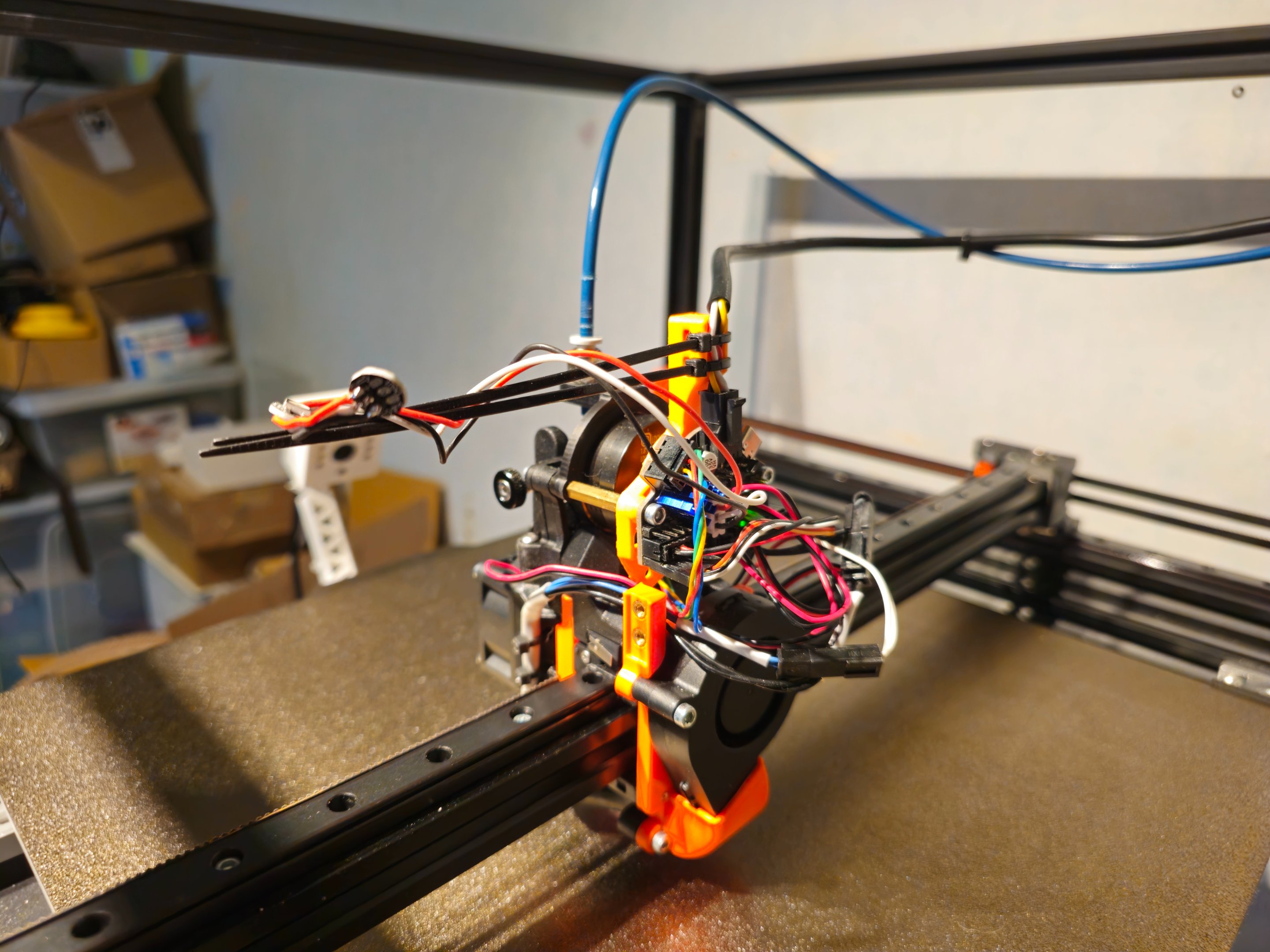

Dit is de EVA2.4 opbouw welke ik op het ogenblik hanteer. Hierop zitten de volgende onderdelen:
  • Rapido V2 HF
  • BLTouch
  • Sherpa mini
  • EBB36
Zoals je ziet hangen er als experiment ook nog 2 meerkleuren LEDs aan.

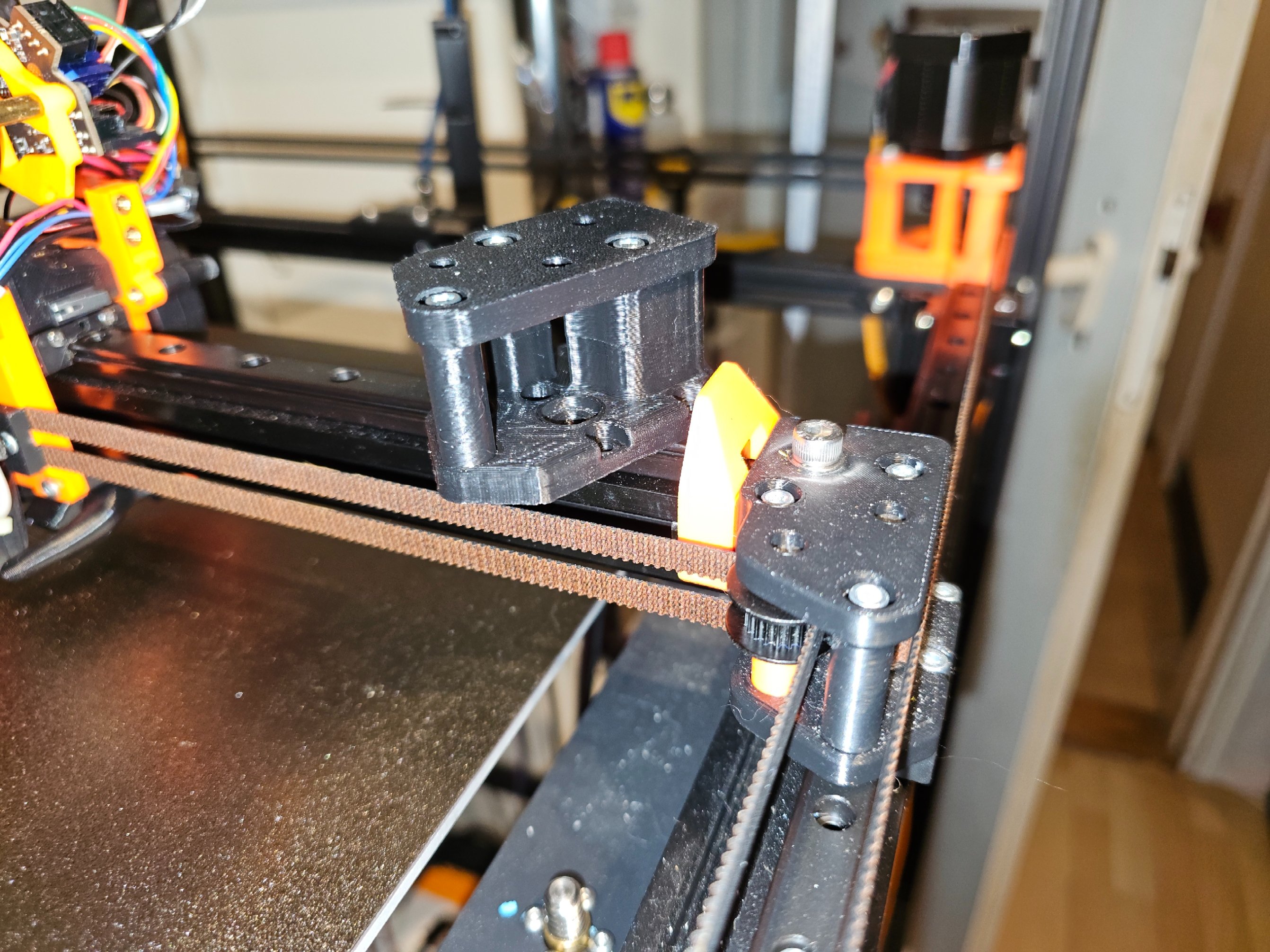

De rail met begeleiding zit nu nog bovenop de x-balk. Deze komt straks voor de nieuwe wagen aan de voorkant te zitten.
Hiervoor moeten de bevestigingen ook aangepast worden omdat de aansluiting van de snaren op de nieuwe wagen niet op dezelfde afstand ten opzichte van de balk bevestigd zitten.
Hiervoor heb ik andere bevestigingen geprint.
Hij staat hier nog even kaal bovenop de balk. Straks bij de werkelijke ombouw worden alle onderdelen van het loopwerk omgezet.

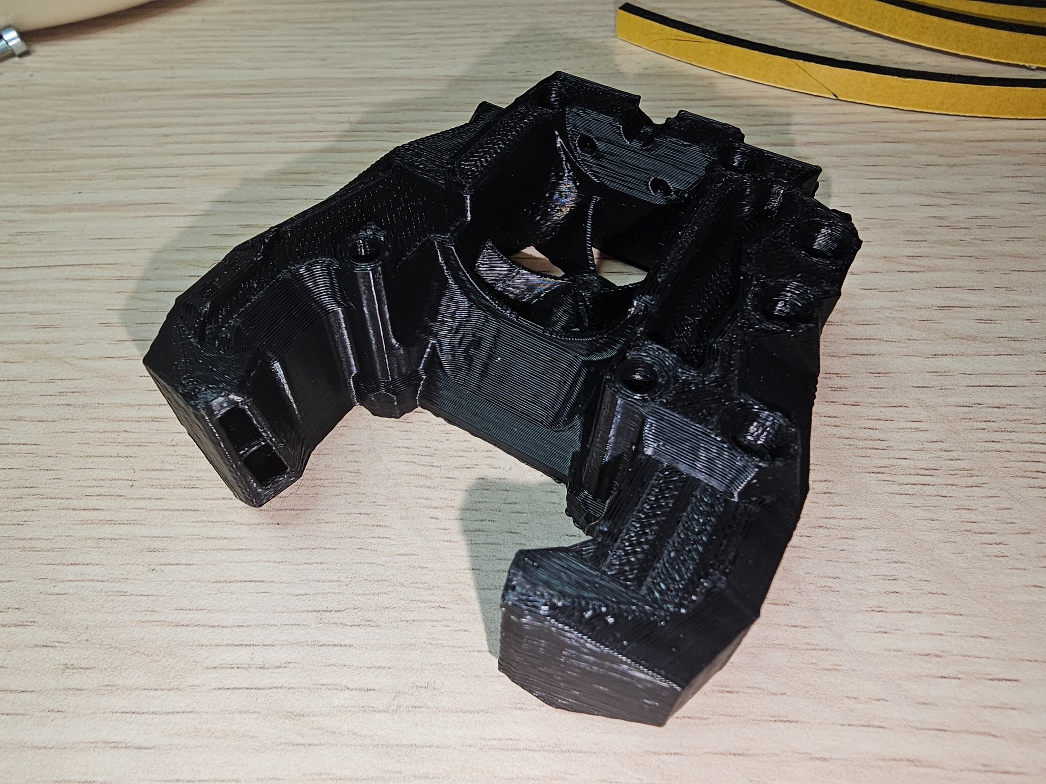

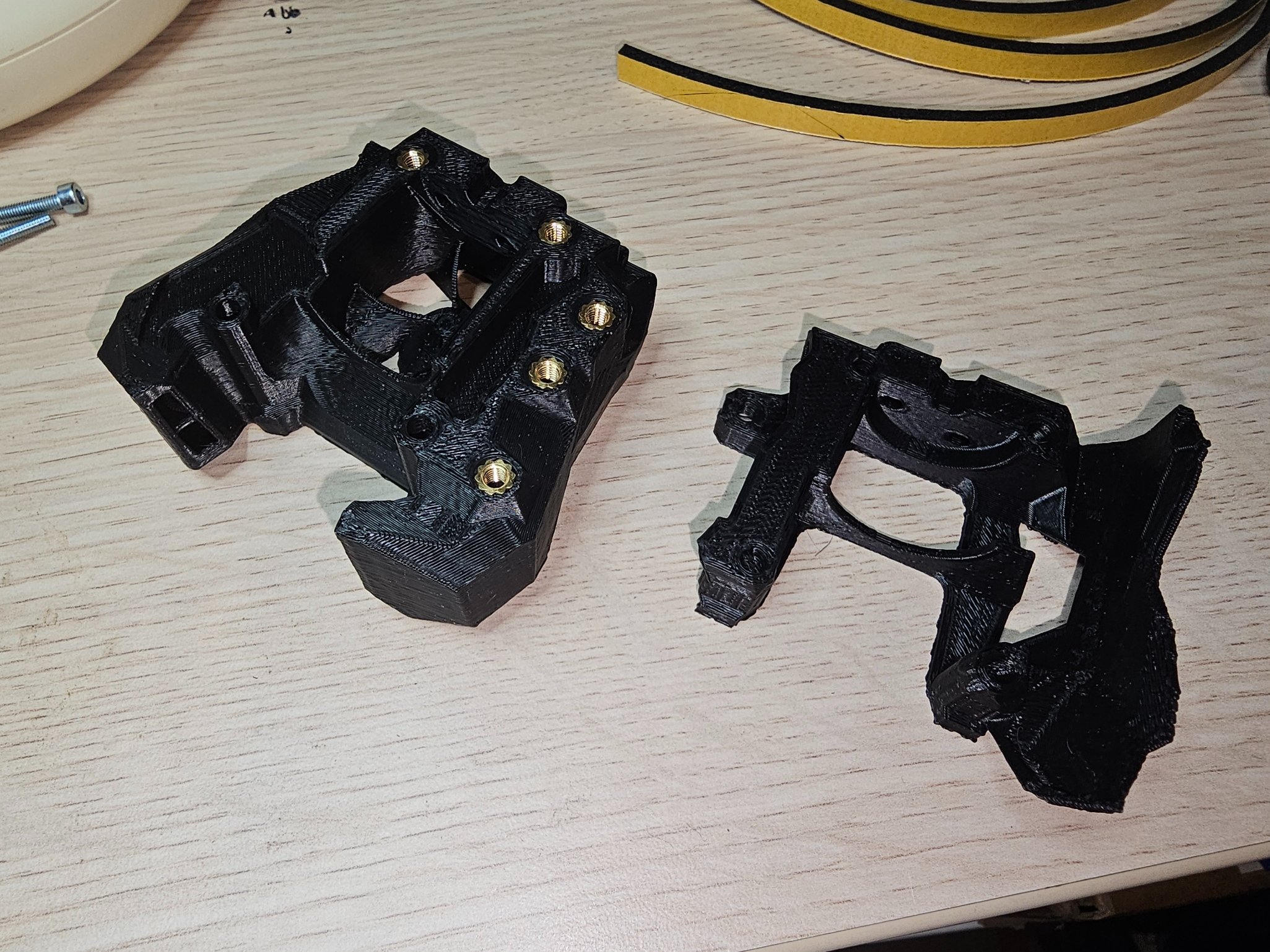

De houder voor de Rapido V2 HF bestaat uit 2 delen.
Gelijk maar een houder voor de Rapido V2 UHF geprint. De UHF is een aantal milimeter langer. Of ik hem ooit ga gebruiken valt nog te bezien, maar zeg nooit nooit.
De houder past keurig op de wagen.

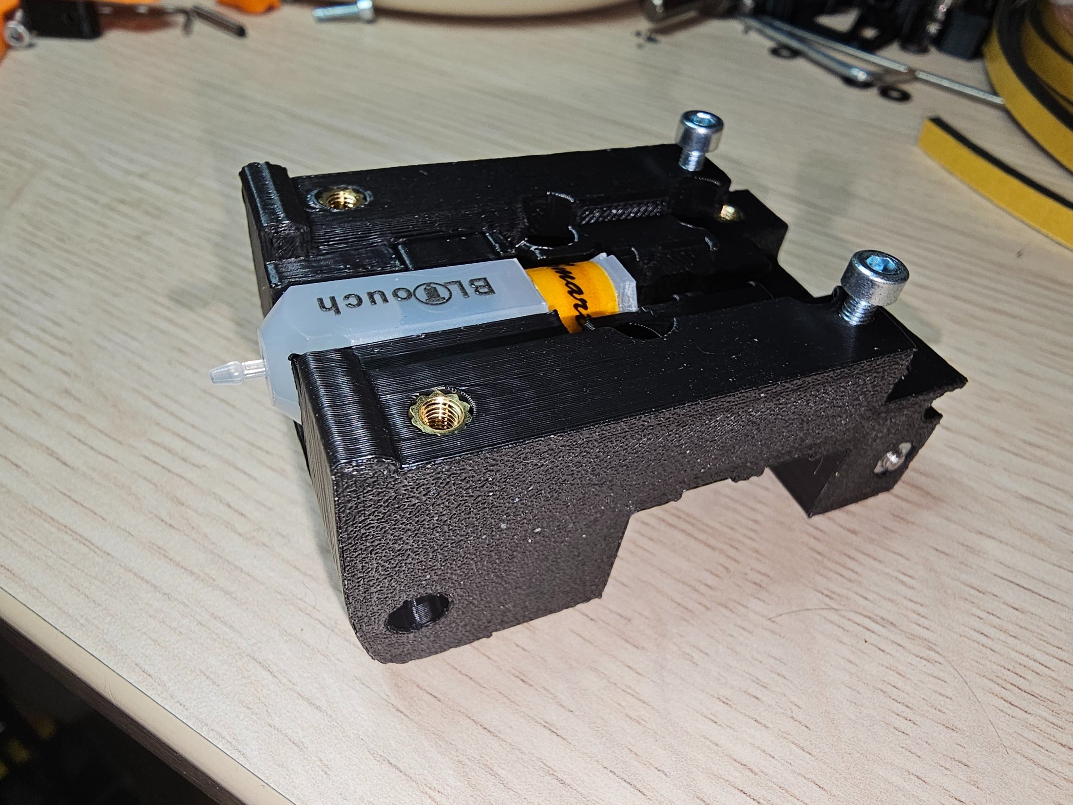

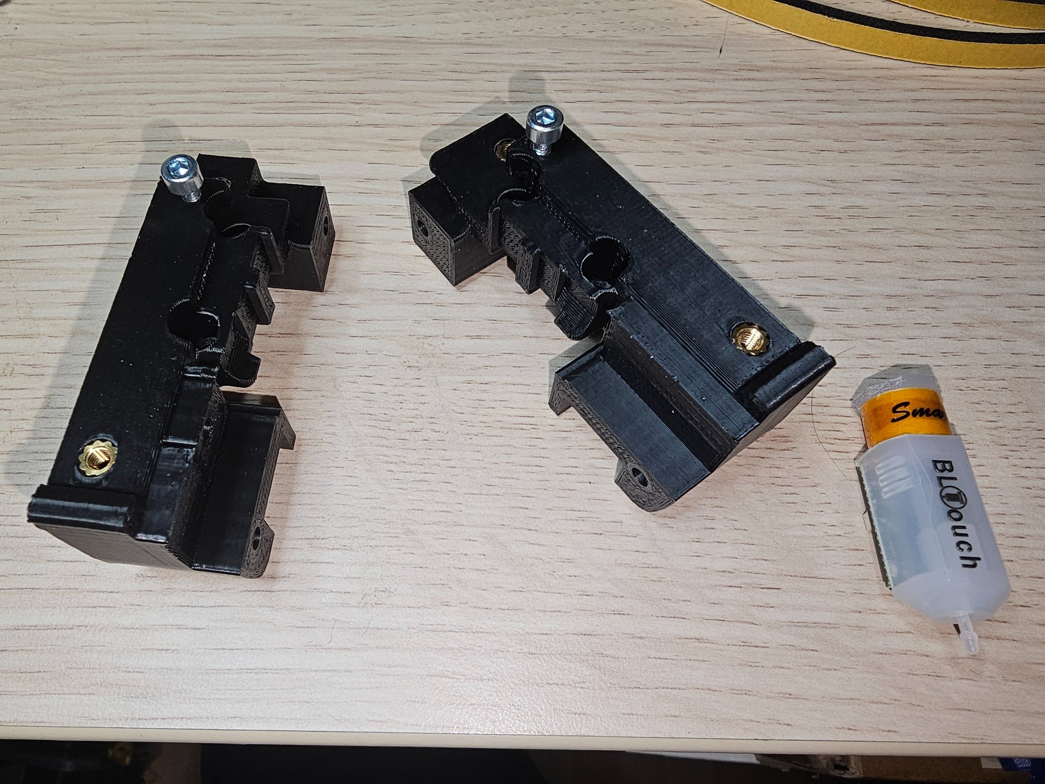

De huidige wagen zit gemonteerd op de geleidingsrail welke bovenop de x-balk zit. Deze rail komt straks aan de voorkant te zitten omdat de wagen van de Stealthburner hier voor is ontworpen. Maar de BLTouch zit op het ogenblik naast de wagen, en die wil ik niet verliezen. Ik weet dat diverse mensen niets moeten hebben van een BLTouch maar ik werk er nu zo'n 3 jaar mee en wil niets anders meer. Het grote voordeel vind ik dat je weet hoeveel de afstand is van de printkop naar het printbed, ongeacht welke bedbedekking ik gebruik. Of dat nu een glasplaat is van 3 mm, of een FR4 plaat van 1,5 mm of een stalen springplate, na de wisseling kan je gelijk printen zonder dat ik eerst de dikte van de bedbedekking moet gaan corrigeren.
De originele wagen van de Stealthburner gebruikt geen BLTouch. Dat werd dus zoeken naar een oplossing. De BLTouch zou waarschijnlijk weer met een beugeltje aan de zijkant van de wagen komen. Toen kwam ik een andere oplossing tegen op het internet: de BLTouch wordt in de wagen verwerkt. Hiervoor moeten wel de bevestigingsoren van de BLTouch gehaald worden. Gelukkig had ik nog een extra BLTouch liggen. De oortjes eraf geknipt en toegevoegd aan de wagen. Dit is een mooie oplossing zonder dat straks de bewegingsvrijheid van de wagen begrenst word. (Ben van plan om straks nog allerlei uitbreidingen te printen zoals een schoonmaakborstel voor de printkop, en een 'poepschepper')
De nieuwe wagen bestaat uit 2 gedeeltes welke aan elkaar gebout worden.
De BLTouch wordt met een blokje vastgeklemd tussen de 2 delen. Mooie compacte oplossing.

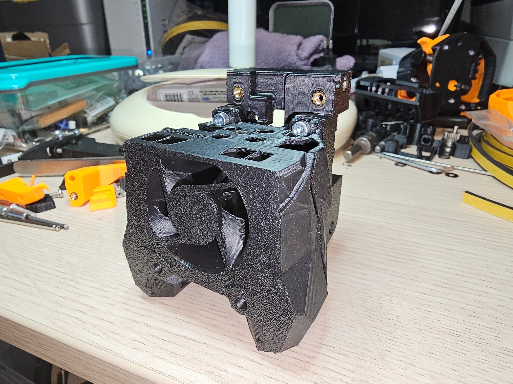

Na de wagen en printkophouder is nu de extruder aan de beurt.

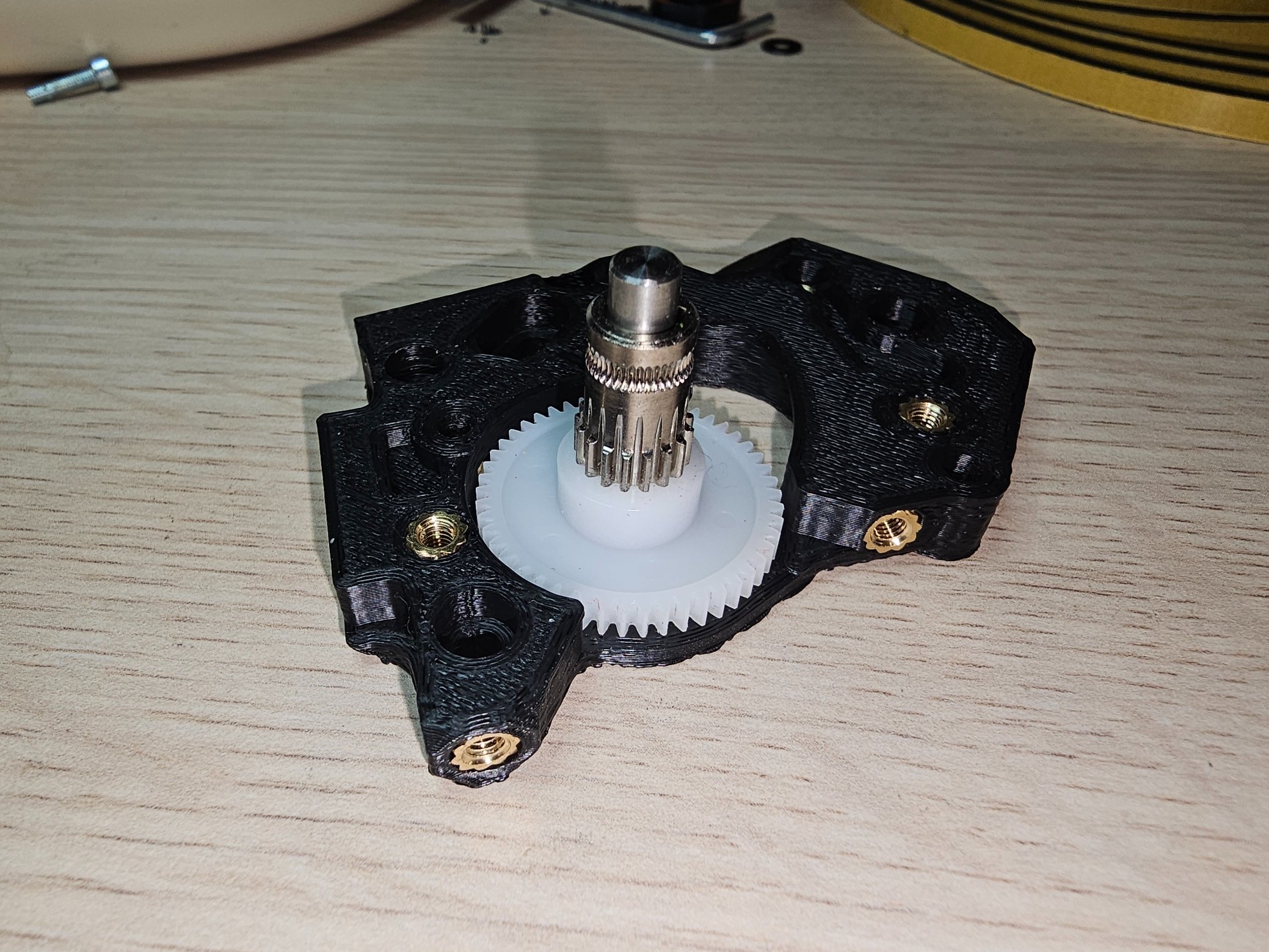

De Stealthburner maakt gebruik van diverse verschillende extruders. Mijn keus is gevallen op ClockWork V2 (CW2).
Deze extruder kan je weer volledig zelf printen. De versie welke ik gebruik heeft 2 extra sensoren ingebouwd om te bepalen in hoeverre het filament is ingevoerd. De eerste sensor zit voor de tandwielen welke het filament doorvoeren. De 2e sensor zit achter deze tandwielen. Dit moet straks voor de ERCF een goede indicatie geven hoeveel filament er nog doorgevoerd moet worden voordat het nieuwe filament klaar is om geprint te worden. Op de onderstaande fotoos zitten deze sensoren nog niet gemonteerd, ben mijn zakje met microschakelaars weer eens kwijt..... Ze moeten hier ergens liggen, maar ja, waar....
De extruder bestaat 2 grote onderdelen, en een aantal kleinere onderdelen. Ik ben blij dat ik extra tijd in het verleden heb genomen om mijn printer goed af te stellen: alle onderdelen welke in elkaar moeten passen vertonen hoegenaamd geen spelen en passen als een .... in een ..... (vul dit zelf maar in :D )
Het loopwerk van deze extruder is de vaak gebruikte BMG set van Bondtech. Deze gebruikte ik in het verleden tot volle tevredenheid ook in mijn Afterburner.
De arm welke de tandwielen aandrukt heb ik geprint in de feloranje accentkleur van mijn printer

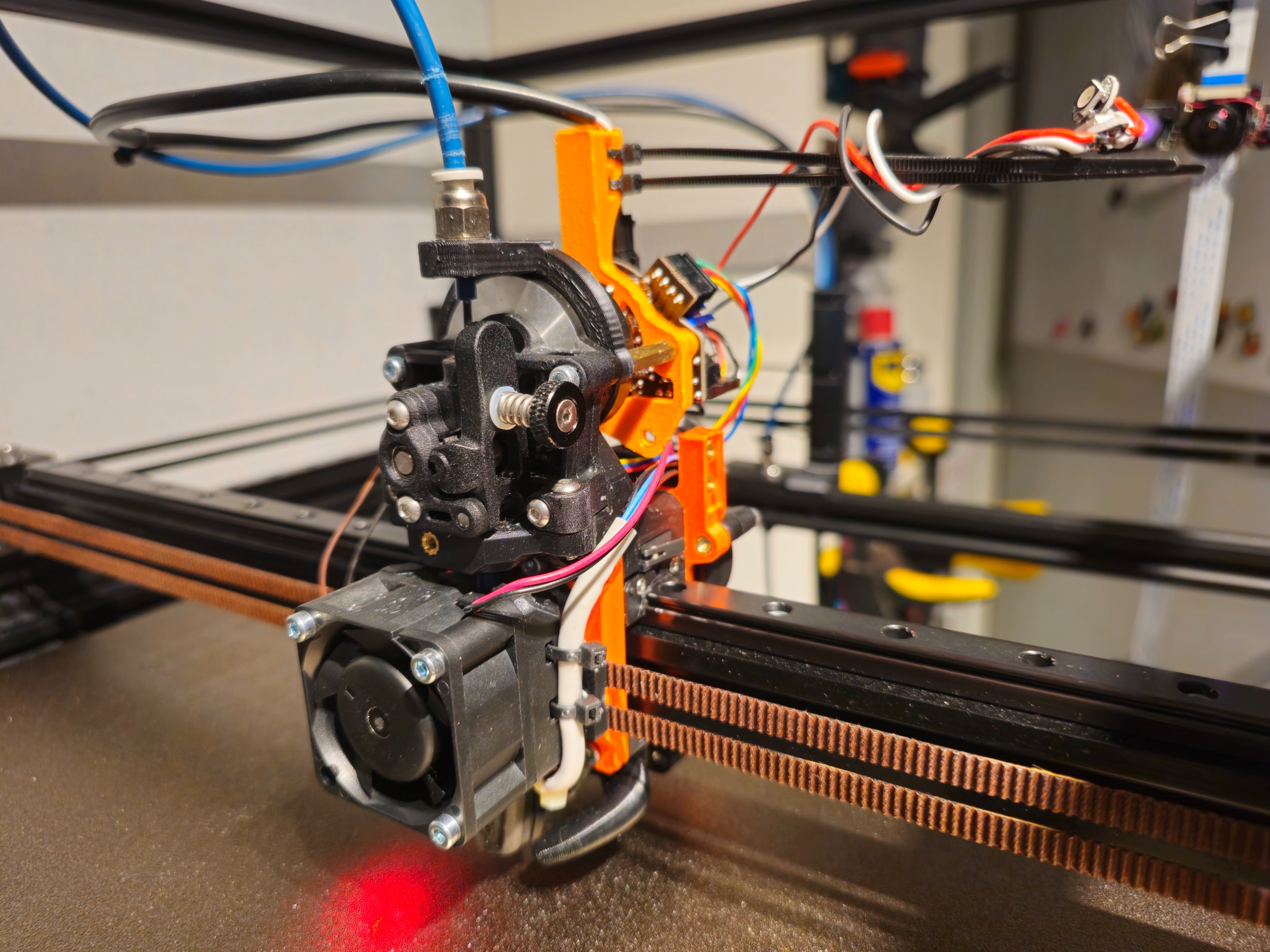

De schakelaartjes zijn weer gevonden: ze lagen gewoon recht voor mijn neus maar ik keek er overheen. De twee sensoren zijn verwerkt in de extruder.

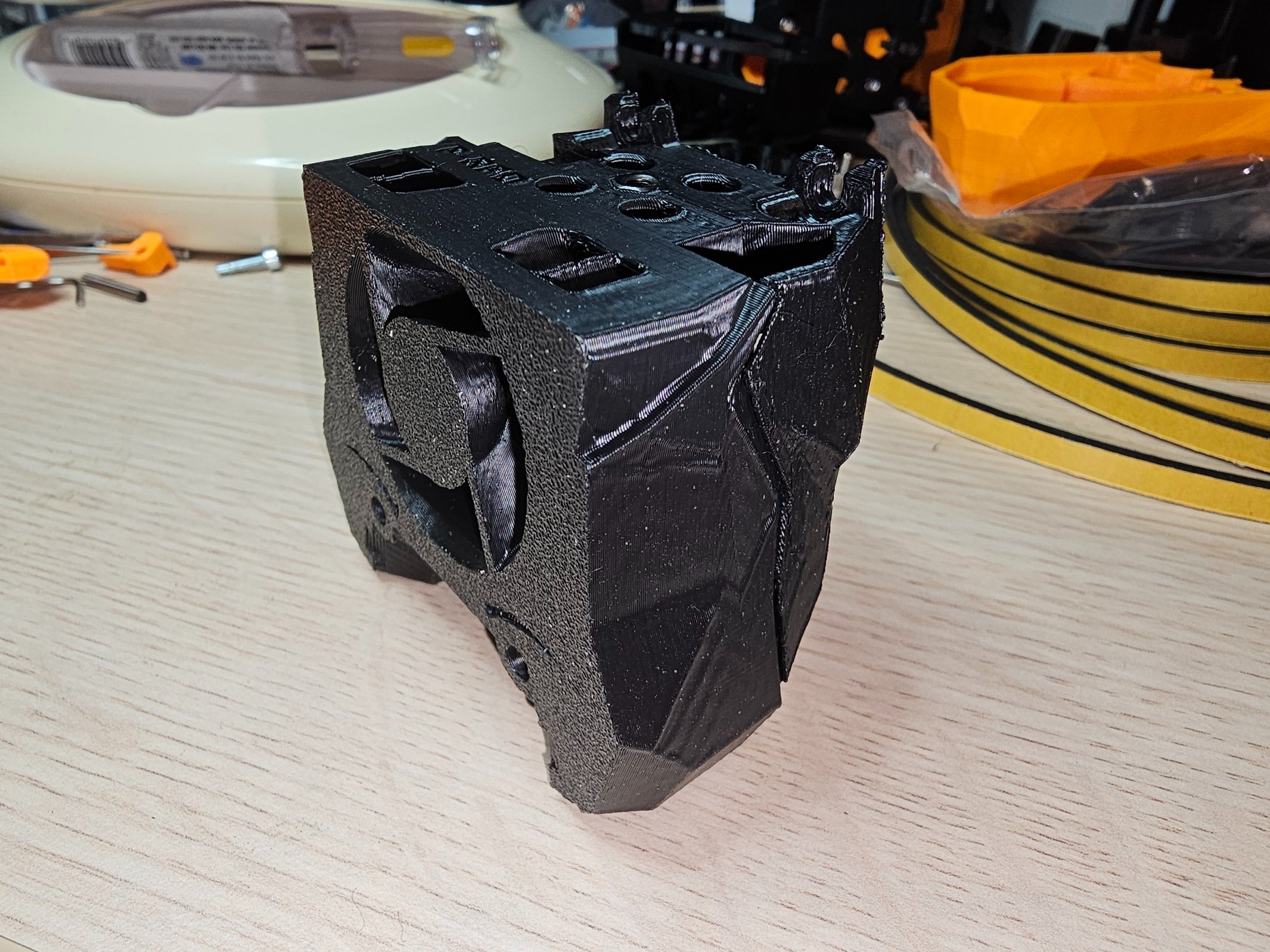

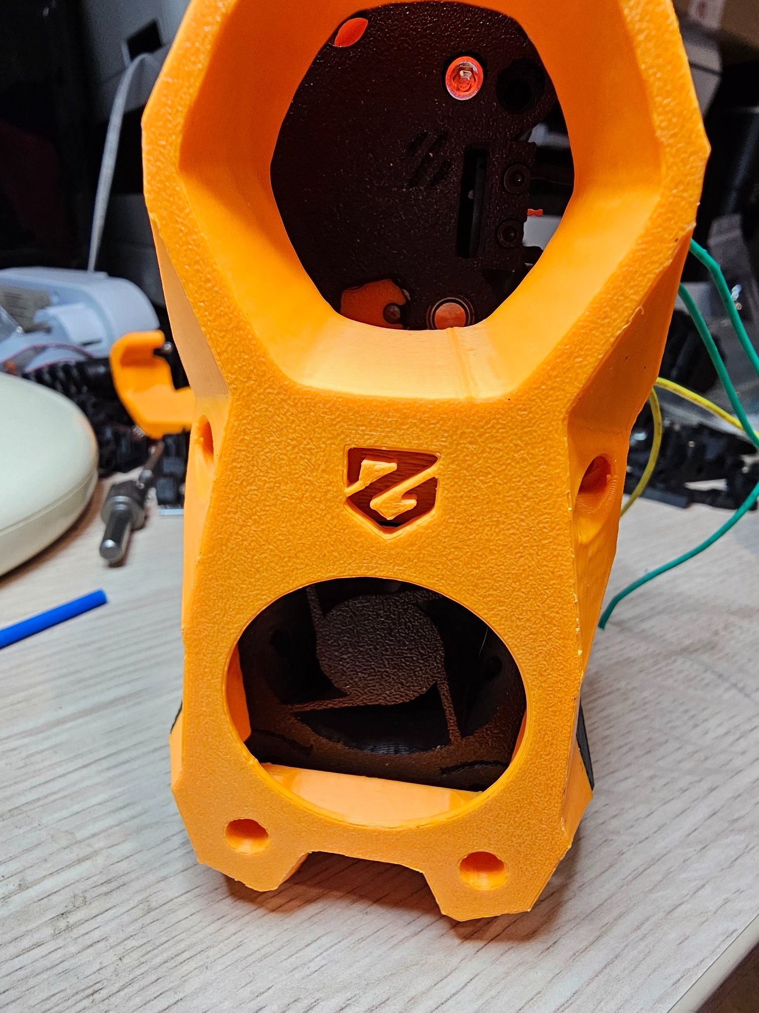

Het volgende onderdeel is de voorkap. Hierin komen de twee ventilatoren voor de hotend en het te printen object. Ook komen er 3 meerkleuren LEDs in zodat het onderwerp belicht kan worden, en de status van de printer weergegeven kan worden. Totaal overbodig (hij print ook wel zonder LEDs), maar het heeft wel een extra blingbling gehalte. :lol:

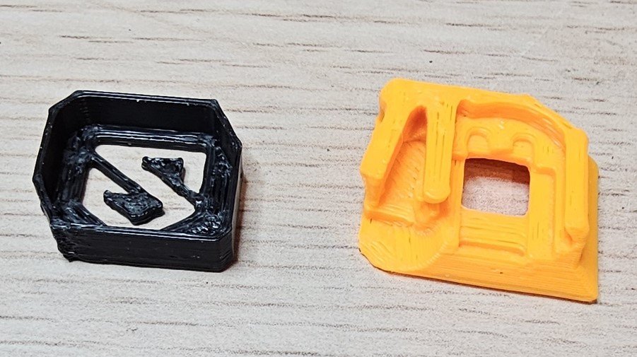

De originele Stealthburner heeft het Voron symbool aan de voorkant. Dat wil je (ik) dus niet hebben op een ZeroG Mercury One.1 !. Op zoek gegaan op internet en is al iemand geweest die er het zelfde over dacht: er is dus al een voorkap met ZoroG symbool.
De LED achter het ZeroG symbool wordt voorzien van een extra afscherming om strooilicht tegen te gaan. Er moet nog een venstertje geprint worden van transparant filament maar daar ben ik nog niet aan toegekomen.
Voor vanavond en morgenavond staat het bedraden van de voorkap in de planning.
