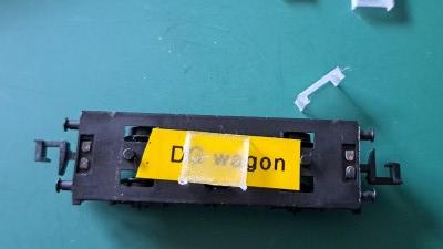

Beste lezers,
Inmiddels een rol Sunlu transparante 1.75 PLA filament aangeschaft en daarmee diverse proeven uitgevoerd met o.a. door jullie gegeven adviezen en informatie op internet.
Diverse instellingen getest zoals temperatuur, snelheid, printwijze (plat of rechtop) en dikte te printen materiaal.
Project raampjes printen voor modeltreinen schaal N (1:160).
Het resultaat zie de bijgevoegde afbeelding.
Tot nu toe de beste resultaten en doorzichtigheid met onderstaande instellingen.
Printer Ender 3v2
Sunlu 1,75 transparant PLA
Hot End 185 c
Hot Bed 40 c
Snelheid 20,0 mm/s
Dikte te printen materiaal 0,5 mm (bodem/wanden)
Strijken uitgeschakeld
Dikte lagen 0,1
Ik ga in ieder geval door met wijzigen (experimenteren) slicer instellingen om eindresultaat te verbeteren.

185 voor hotend? Da's tamelijk laag. Probeer 210-220 eens

Hoi, test mbt temperaturen hotend uitgevoerd. Hoe hoger hoe doffer het glas.
185 kwam als beste resultaat qua helderheid.
Gr Matje
Ender 3V2 Modeltreinen schaal H0 en N
Berichten: 984
Vreemd, maar t'is pla. Alst werkt, da's het bijzonderste
Berichten: 820
Zelf heb ik weinig ervaring met transparant filament. Maar ook ik heb er wel wat testjes mee gedaan. Het beste resultaat kreeg ik met een 0.5 mm nozzel, extruder temp 225°C, snelheid 25 mm/s en laaghoogtes van 0.4 mm. De part cooler stond op 60%. Printer Wanhao Duplicator I3 PLUS
