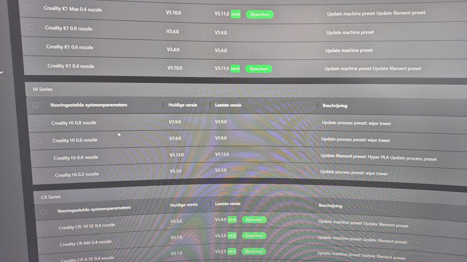

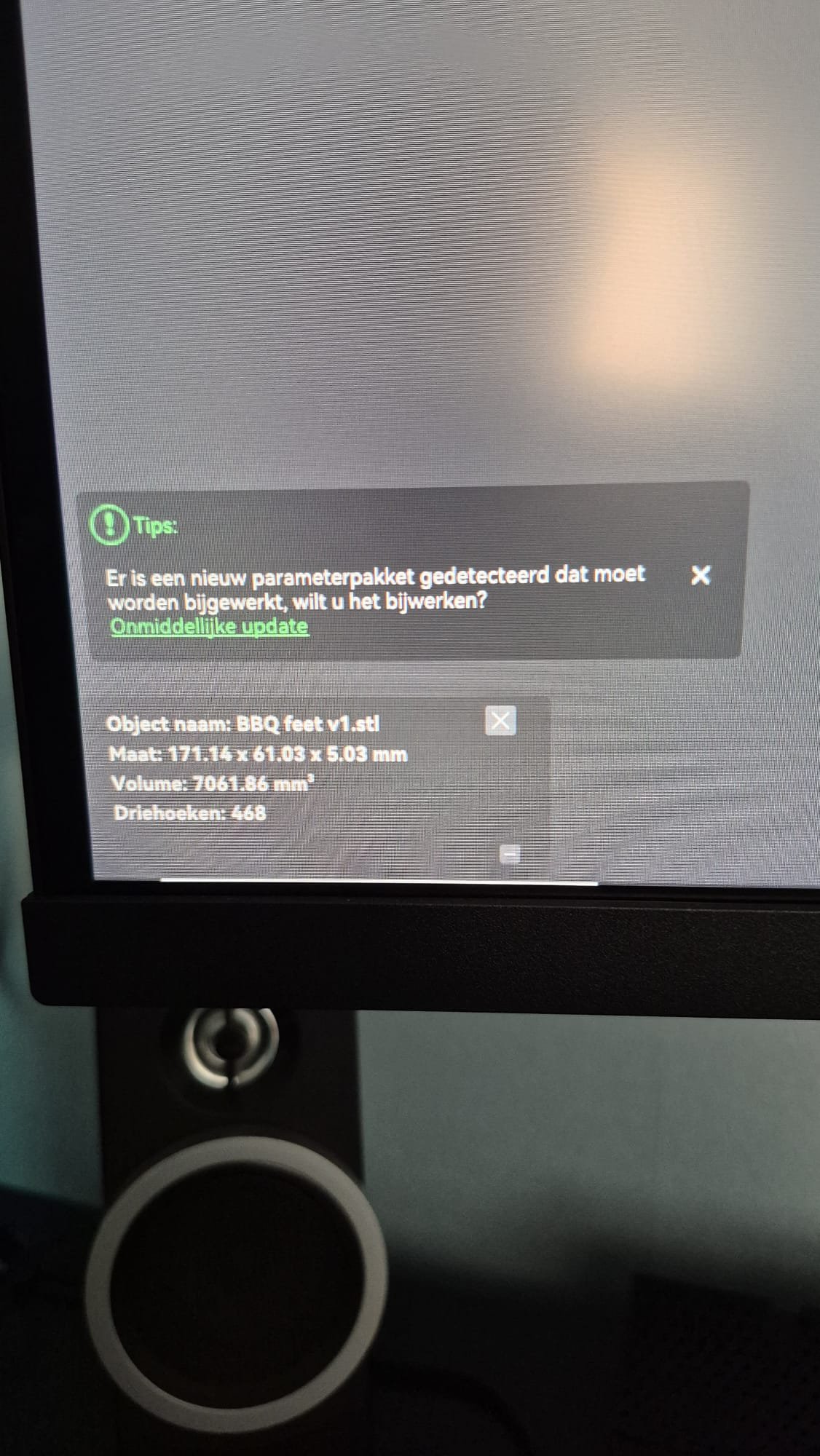

Ik krijg bijna constant de melding in de creality slicer dat er een nieuw parameter pakket beschikbaar is en dat ik die moet updaten.
Maar als ik dan op de pagina kijk is alles alles in de Hi sectie geupdate.
Of moet ik iets anders updaten uit een andere sectie ? wat me niet logisch lijkt.

Ik zie in je 2e foto meerdere updates staan.
Hierin zie je een huidige versie en een nieuwe versie.
Ondanks dat je die andere printers niet bezit, zijn er blijkbaar wél parameterpakketten geïnstalleerd.
Anders zou de software niet weten dat er een update is van deze pakketten.
Zolang je ze niet update, zal er een verschil blijven, en de melding terugkomen.
Als je deze melding vervelend vindt, waarom dan niet alles updaten?
Zo groot zullen die parameter pakketten niet zijn.
Dus voor de schijfruimte hoef je dat niet te laten.

Zojuist geprobeerd Lourens.
Alles aangevinkt en op update all geklikt.
Daar trapt die niet in.

Ik denk dat de update inmiddels geïnstalleerd is.
Heb de melding al een aantal dagen niet meer in beeld.
bedankt allen voor het meedenken.
