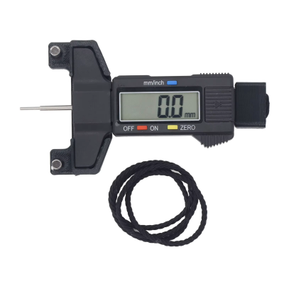

PrintEngineer schreef: 02/12/25, 10:37 Op internet vind je een diversiteit aan kleine GT2 belt tension metertjes waarmee je de riemspanning kunt bepalen, maar veel daarvan hebben een zeer slechte herhaalbaarheid en zijn dus voor kalibratiedoeleinden totaal niet geschikt.
Ik weet niet in hoeverre deze goed zijn, maar voor het geld hoef je het niet te laten.
Berichten: 952
#231
Deze had ik ook gezien, maar ze meten in millimeters en niet in Newton. Dus afstand i.p.v. kracht en mijn doel is om de riemspanning op mechanische belasting te kunnen meten. De indrukafstand meten zegt dus helemaal niets over de werkelijke riemspanning
