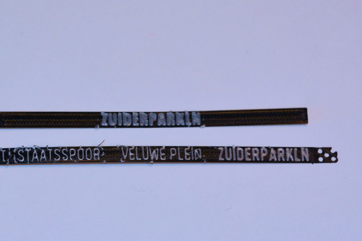

Reden: Kwetsbare decals op een 'ruig' TPU bandje plakken en ze ook nog heen en weer buigen is echt de goden verzoeken.
Dan maak ik het bandje van PLA en print daar de tekst op.
De proefstukjes.
Het bandje is van twee lagen zwart 0,12 en 0,08 mm en dan twee lagen van ieder 0,08 voor de tekst in zilver.
Treksterkte? Goed genoeg.
Maar dan.
Lijmen.
Ik heb verschillende proefjes gemaakt. Het gelijmde deel wordt natuurlijk 2x dikker dan de band. Dat dikker maakt niet zoveel uit voor mijn toepassing, maar dikker betekent ook minder of helemaal niet meer buigzaam.
Tijd voor Plan B.
De proefstukjes.
Maar dan.
Lijmen.
Tijd voor Plan B.
