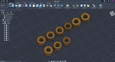

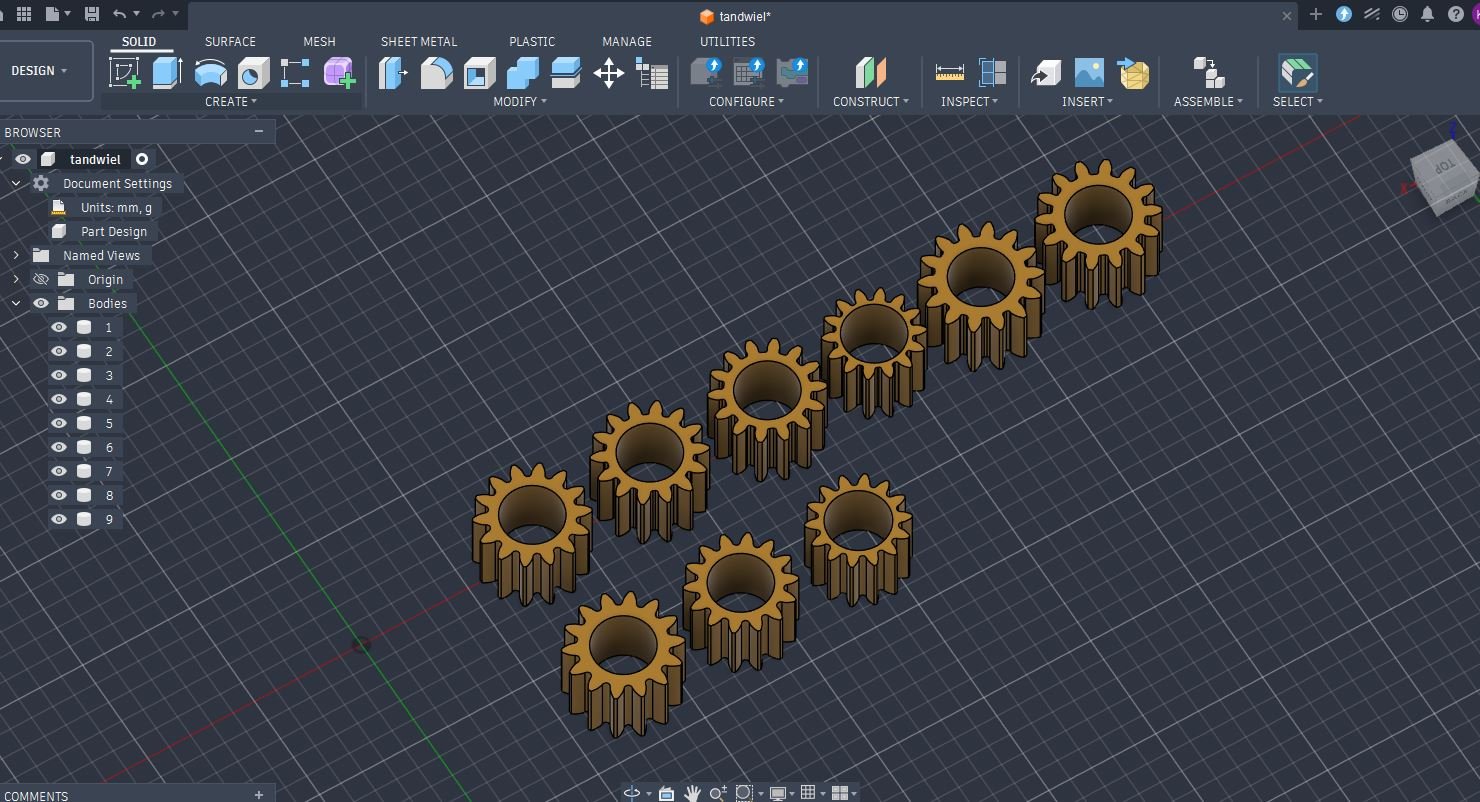

Ik heb de 9 tandwiel versies in een google drive bestandje gezet: https://drive.google.com/drive/folders/ ... sp=sharing
Een poging is al een flinke stap in de goede richting! Ik waardeer het Zappa. Ik zal Hot Rats gelijk even opzetten als eerbetoon...

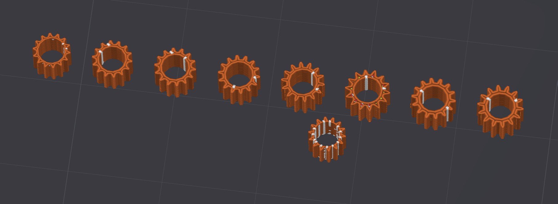

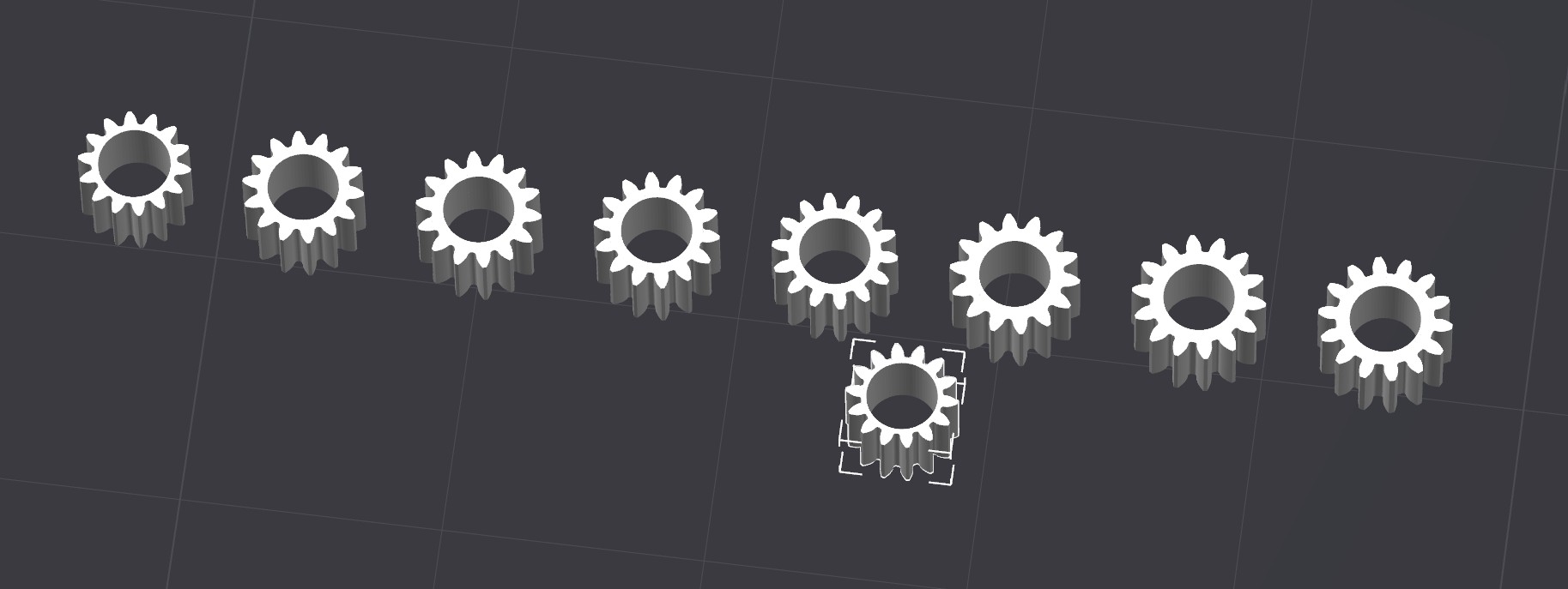

Ze zijn wel nog een stuk kleiner (ongeveer de helft) dan het tandwieltje waar ik het over had.
De geselecteerde (1.stl) is te klein om nog redelijkerwijs te printen met een 0.2mm nozzle.

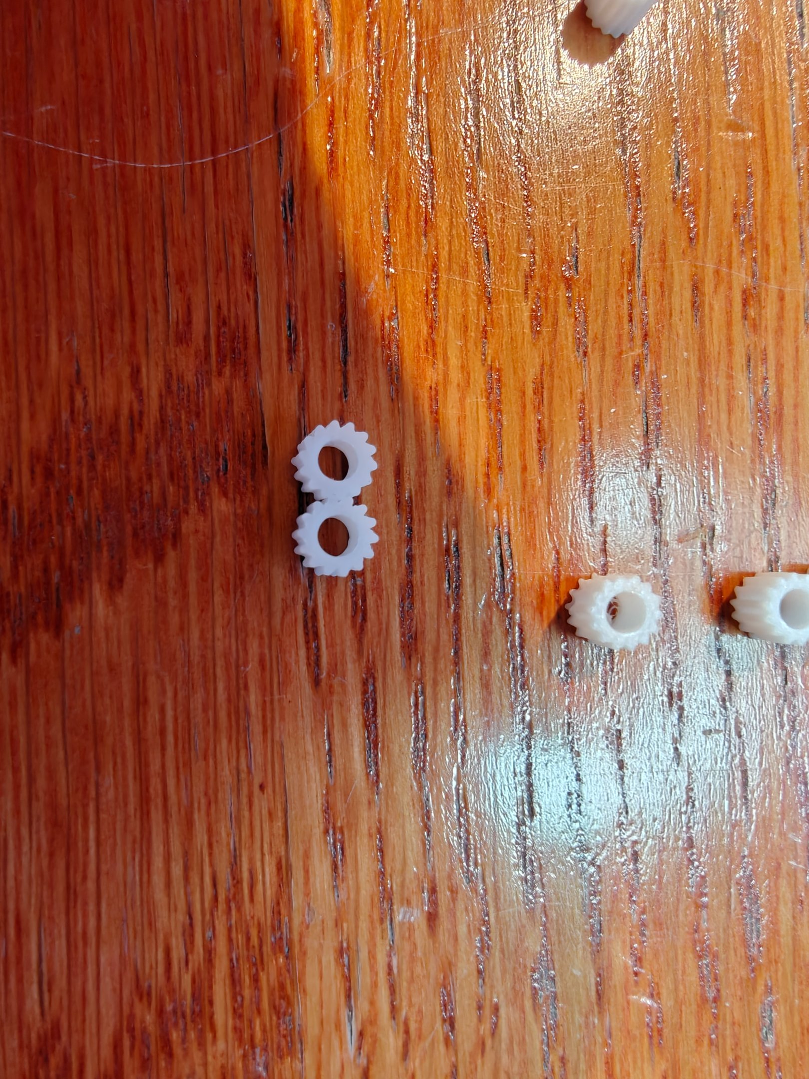

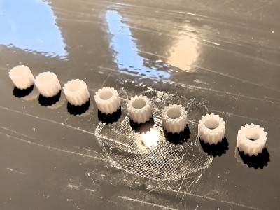

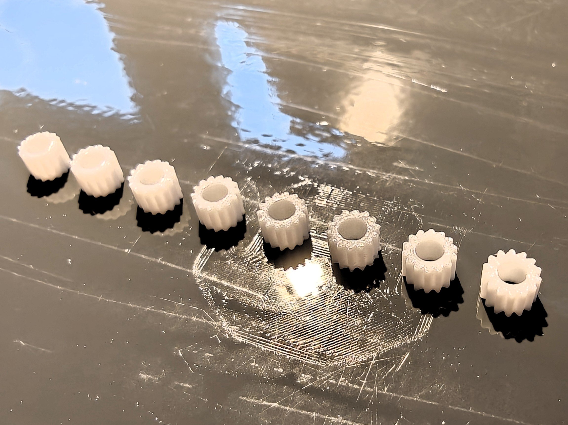

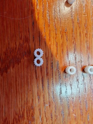

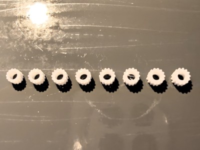

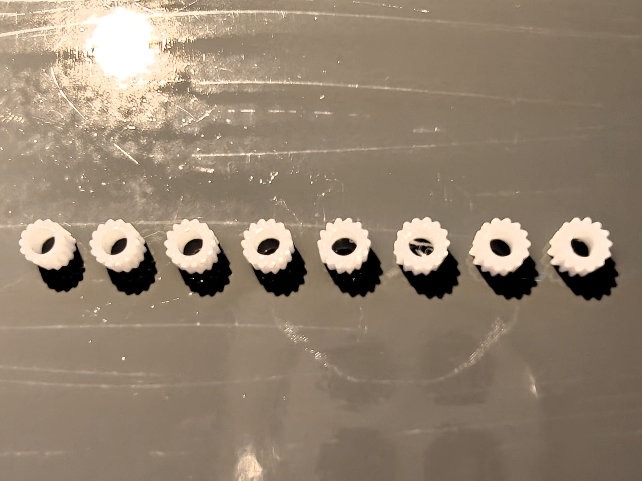

Die heb ik daarom niet geprint, om te voorkomen dat daardoor de hele print mislukt. De rest is net geprint en ziet er zo uit:
Ze meshen wel met elkaar, dus wellicht zijn ze bruikbaar.

Update: De tandwieltjes van Zappa passen en de klok draait. Alleen na een test merk ik wel dat de klok te snel draait.... Dus als ik er echt weer een fuctionele klok van wil maken moet ik misschien met 13-12 of zelfs 11 tanden proberen ipv 14. Waarschijnlijk gebruikte audiosonic toendertijd hun eigen systeem want ik heb mijn berekeningen nog eens nagekeken en die lijken wel te kloppen. Dan maar in de toekomst wat uit proberen! Ook het as gat kan een tikje groter voor wat meer speling. Kleine verbeter puntjes, voor de rest werkt het goed, ze hebben goed contact (met de juiste variant) en het zit niet te strak of te los.
