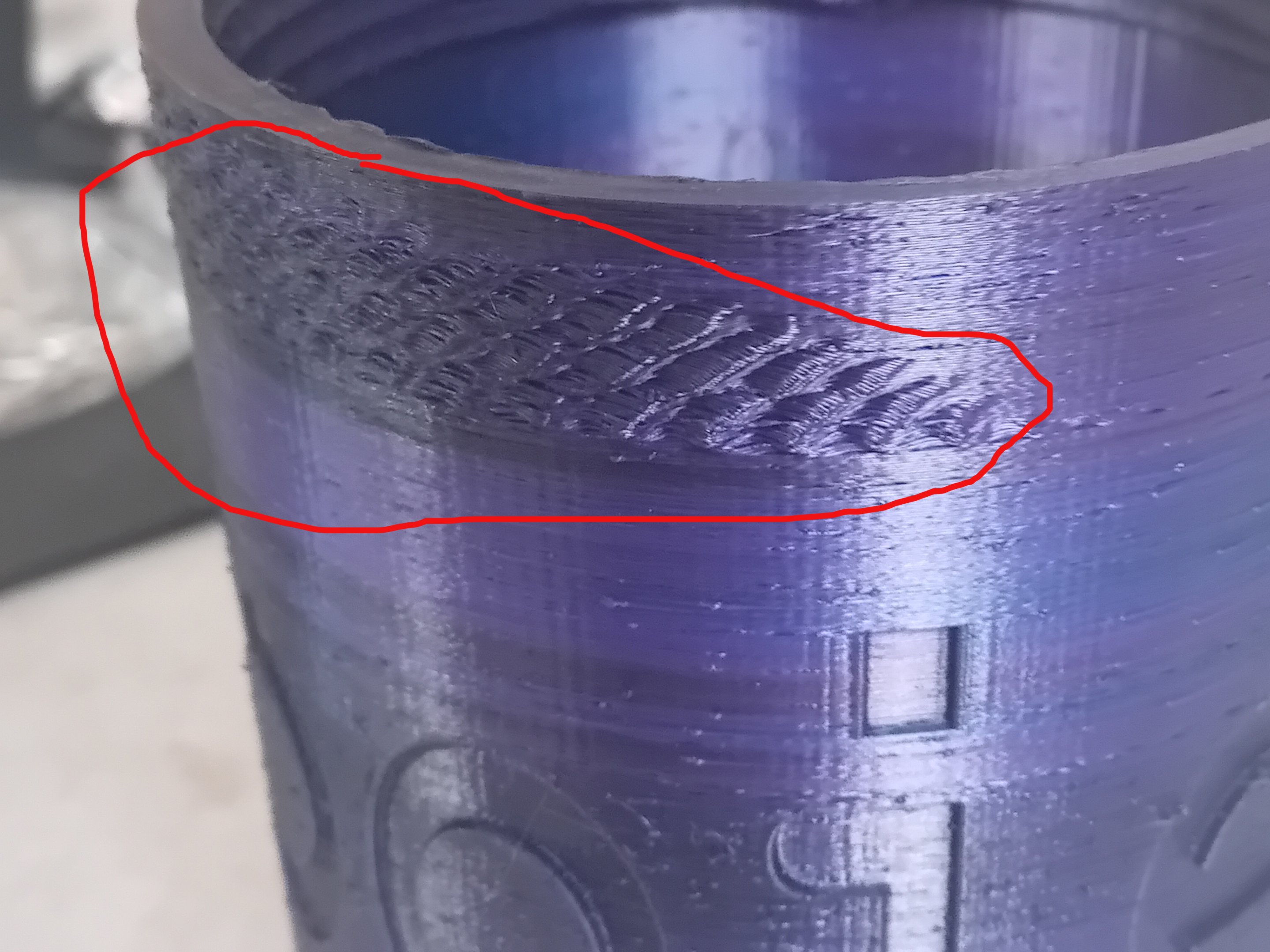

wat is de oorzaak van deze rimpels
rimpels
De blobbing(s) uit de foto heb ik onder controle, maar de rimpels, waar moet daar de oorzaak van zoeken
Wat voor materiaal gebruik je? Waarmee print je?

Rimpels in het oppervlak noem in de Engelse term ook wel ringing en is in 99% van alle gevallen te wijten aan trillingen in de machine. Mijn advies is print hetzelfde object een keer met een duidelijk lagere snelheid om het effect te zien. Krijg je dan een zichtbaar beter resultaat zijn er veel opties om hier verbetering in aan te brengen
Ik vermoed dat het overextrusie is ,hebt even gekeken op Reddit.com .
is drie kleurig pla

daar zoek ik het niet, doorvoer gecontroleerd, en pas nu uren printer, 15 cm hoog op en klein gedeelteWim62 schreef: 05/08/26, 14:59 Ik vermoed dat het overextrusie is ,hebt even gekeken op Reddit.com .
Misschien plotselinge tocht of temperatuurschommeling. De sensor in de extruder wil weleens slecht thermisch contact maken.
Er zijn meerdere mogelijke oorzaken. Misschien een van de volgende. Te heet geprint. PLA hoger dan 210 graden. Slechte koeling, geeft hetzelfde effect als te hoge temperatuur. PLA met 100% koeling printen vanaf de 2de laag. Het kan dus ook een haperende of onregelmatig draaiende koelventilator zijn. Te langzaam printen bij een bepaalde temperatuur is ook printen met te hoge temperatuur. Maar te snel printen kan ook juist weer problemen geven. Of misschien een (gedeeltelijke) verstopte nozzle. Ook kan het nog een te lage retraction zijn. Minder waarschijnlijk maar wie weet, losse Z‑as of spindel. Het blijft een beetje gokken.
Print eens een temperature tower voor jouw filament. Daarmee zie je bij welke temperatuur de lagen strak blijven. Als de top nog steeds smelt, kun je ook een minimum layer time instellen (bijv. 10 s) zodat de printer even wacht tussen lagen.

Dit lijkt mij sowieso een combinatie van problemen. Aan de ene kant een mechanisch issue en aan de andere kant slider instellingen die mogelijk niet goed staan. Om erachter te komen welke factoren hier meespelen werkt het systematisch dingen uitsluiten vaak het beste. Stap voor stap en een ding per keer onderzoeken. Dan kom je vanzelf tot de kern

printer: Ender 3 S1 Pro
