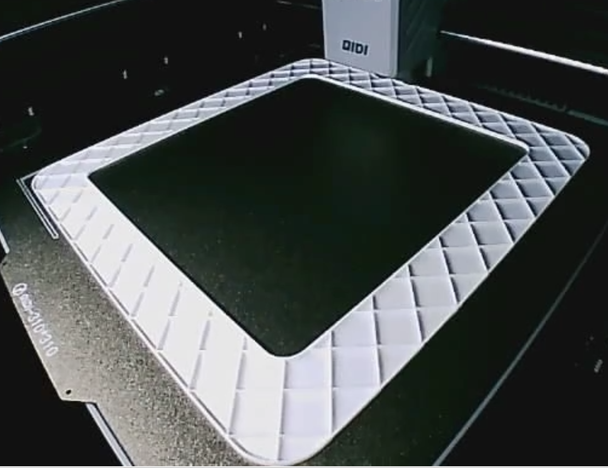

ik heb een Qidi plus 4 die ik al een tijdje heb maar met vrij oude software. Vandaag update gedaan naar 1.7.1 maar ik heb nu een vreemd probleem.
Ik probeer een groot maar relatief eenvoudig stuk te printen, maar de printer roteert de binnen- en buitenwanden. Het is moeilijk uit te leggen, maar heb een paar fotos:
Dit is het stuk dat ik probeer te printen (of toch de eerste lagen). Voordat ik de software update deed printte dit gisteren probleemloos:

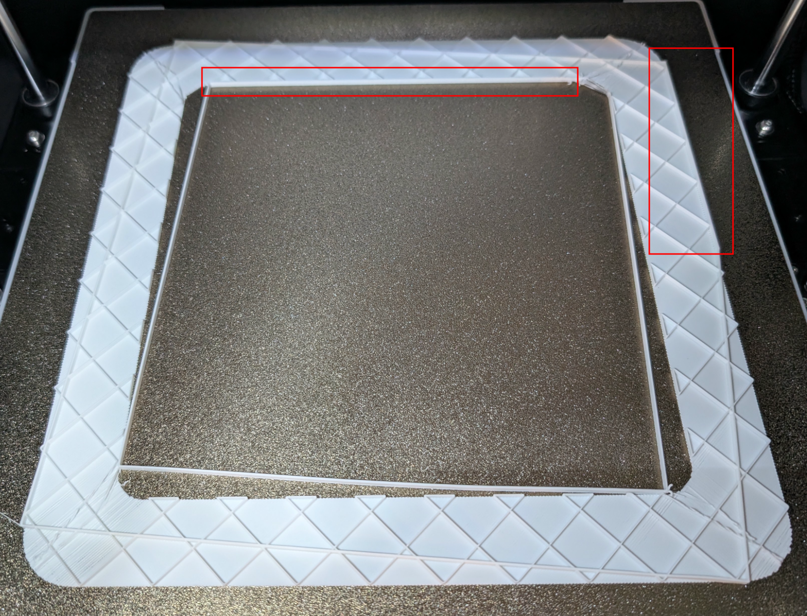

Vandaag deed ik de update naar 1.7.1, maar nu roteert de printer consistent de buitenwanden. Een paar staan er nog op de juiste plaats (aangeduid in de rode rechthoek) maar de anderen lopen dwars door het binnenwerk.

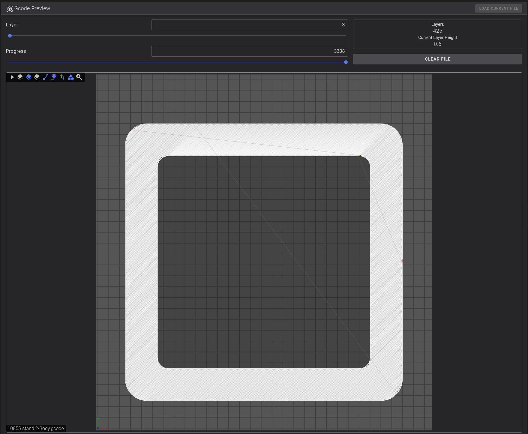

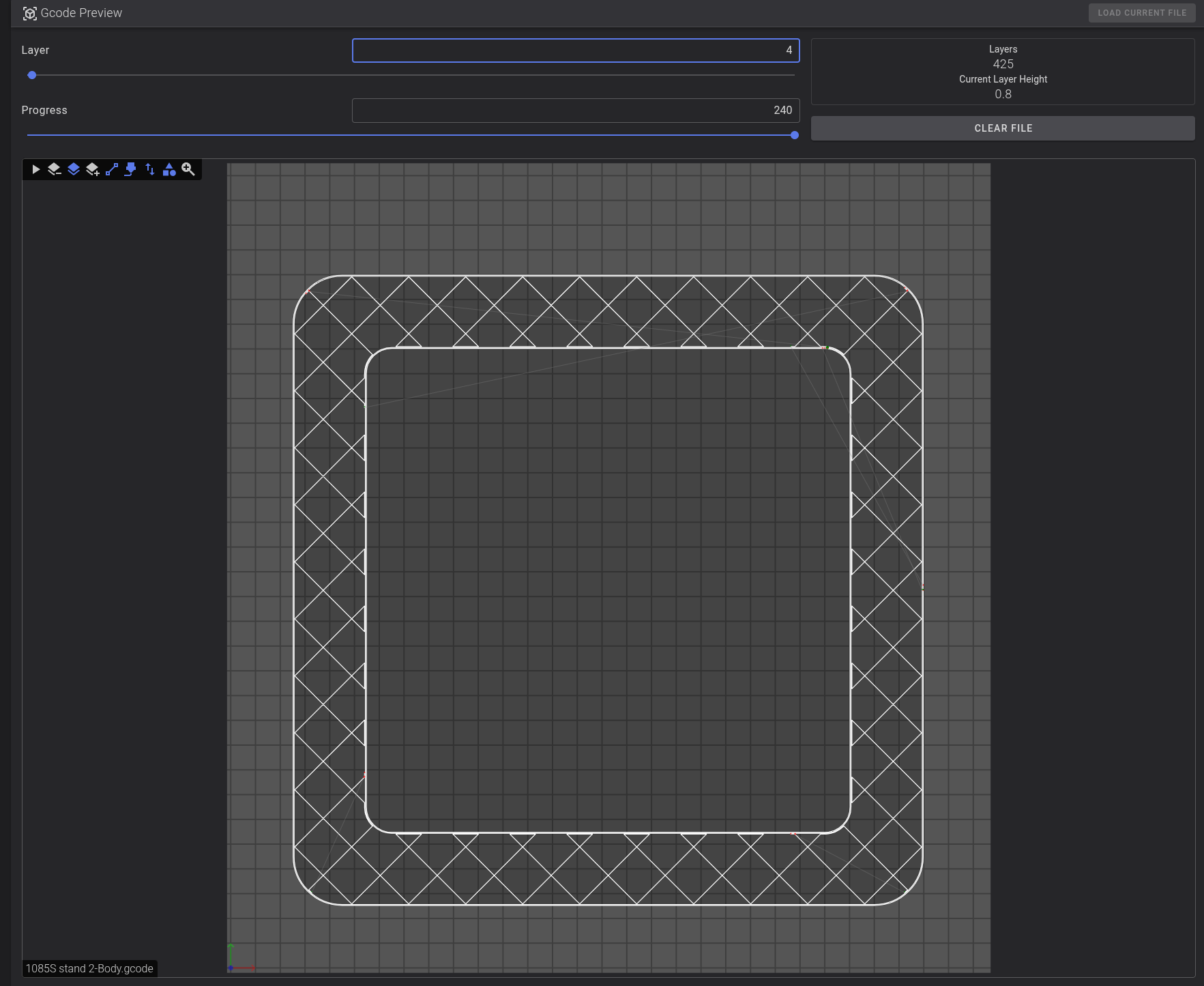

Nog een tweede keer geprobeerd: Als ik kijk naar de gcode preview ziet er echter alles prima uit: - Printer is na de firmware update uit gezet en terug opgestart

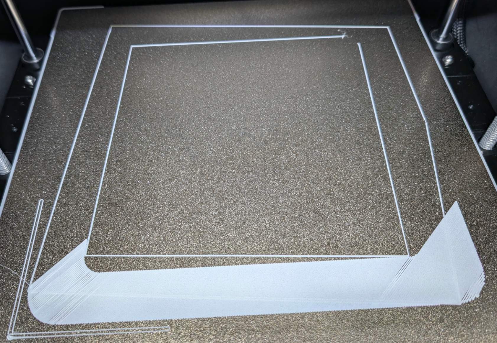

- Het is niet zo dat er motoren stappen verliezen. De printer stuurt dit effectief zo aan. Hij doet dit over meerdere lagen en het moment dat hij afwijkt van het pad dat hij zou moeten volgen zijn de assen relatief traag aan het draaien (buitenwanden worden langzamer dan de infill geprint).

Je zou eerst eens een andere print kunnen proberen die je al eerder hebt geprint en kijken of je daar dezelfde problemen krijgt. En de meest voor de hand liggende oplossing is natuurlijk terug gaan naar de vorige versie firmware. Het kan zijn dat je firmware corrupt is. Dus je zou nog een keertje opnieuw kunnen downloaden en opnieuw op de printer zetten. Geeft dat geen resultaat, dan lekker terug naar de vorige versie. Ik weet natuurlijk de reden van de update niet, maar if it ain't broke, don't fix it gaat vaak nog steeds op.
