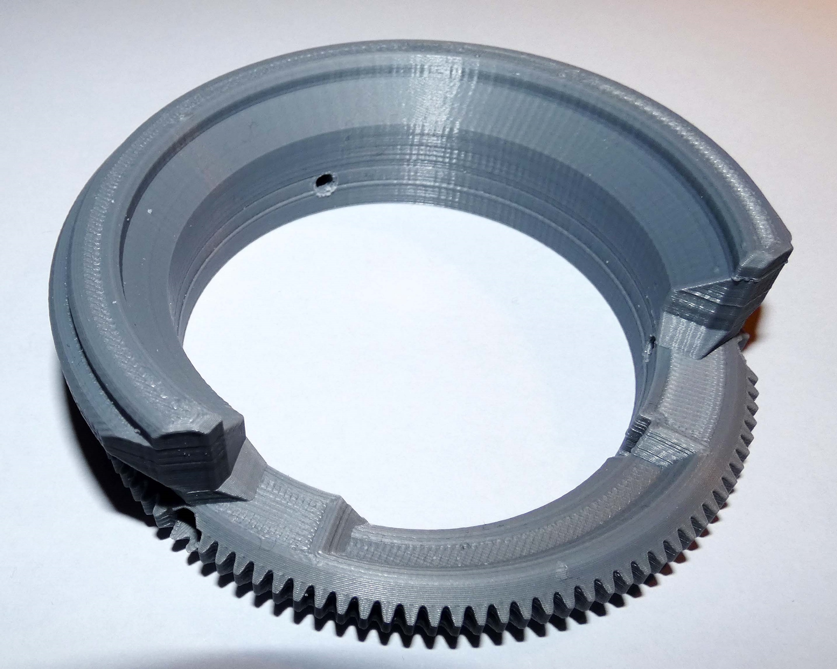

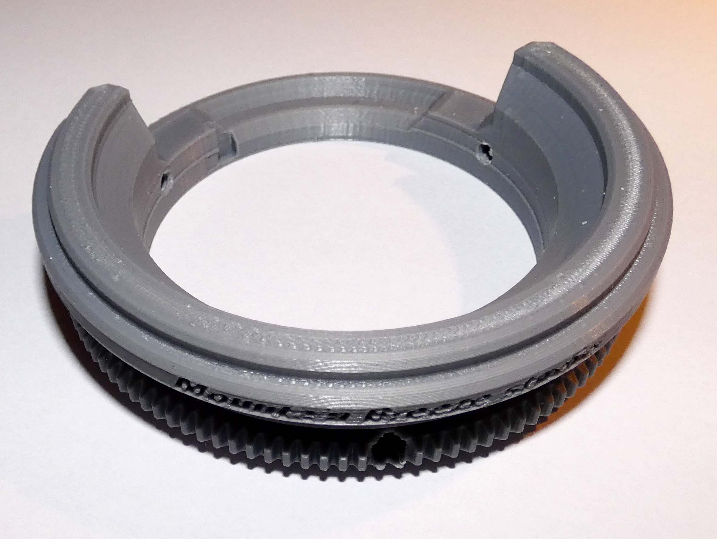

Hoi!
Voor een re-housing van een oude lens ben ik opzoek naar iemand ervaren die dit leuk vindt te printen.
Ik heb wat ideeën over materialen, maar zou er graag over uitwisselen.
De stl bestanden heb ik liggen.
Hoop dat iemand het leuk lijkt, de rest komen we wel uit.
Groet Tim
Berichten: 1144
Ligt er ook aan waar je het op gaat aansluiten. Wanneer je het zelf print kun je passen en meten. Probleem waar je tegenaan KUNT lopen is afwijkingen in toleranties. Iedere printer print namelijk eenzelfde stl bestand net even anders. En de ene printer is beter gekalibreerd dan de ander. Zo kun je dus aanlopen tegen het probleem dat bijvoorbeeld de binnenschroefdraad wel past maar de buitenschroefdraad niet, of andersom. (Of bajonet of K-sluiting of wat dan ook.) Daar zijn wel correcties op mogelijk, maar vaak moet je daar toch eerst iets voor passen.
Ik wil daar dus niet mee zeggen dat je het niet kunt laten printen, maar het kan wel iets meer voeten in aarde hebben dan alleen het verstrekken van een paar stl bestanden. Ze kunnen dan uiteindelijk prachtig geprint zijn, maar niet bruikbaar zijn.
Maar het kan uiteraard wel, anders had je ook geen foto's van de resultaten laten zien.
Berichten: 534
Ik heb het project ook gevonden, ziet er wel leuk uit, zou goed te printen moeten zijn, deze meneer gebruikt ook gewoon PLA en een Ender3, wanneer je zelf interesse hebt om je in 3D printen te verdiepen, zou ik gewoon een printer aanschaffen en dit zelf printen, de precisie waar Rob het over heeft zal hierbij nog wel meevallen, uiteraard zal er soms wat toch een aanpassingen gemaakt moeten worden, maar dat hoort dan ook bij de hobby (leercurve).
https://www.thingiverse.com/thing:4672606
Berichten: 1144
Ik heb er eens eentje geprint. Is prima te doen. Al weet ik natuurlijk niet hoe het zit met de toleranties als het op een lens wordt gezet.
