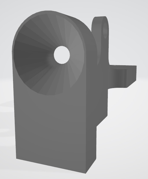

Om aan de voorzijde iets te maken, zoals ik gedaan heb, dat voor het wieltje zit moet je wel eerst naar beneden. Want het wieltje steekt uit onder de houder van het wieltje, daar kun je niet doorheen met simpel de horizontale arm te verlengen, die moet echt eerst naar beneden verlengd worden. Onderstaande is snel iets aangepast zodat je minder materiaal hebt en het iets mooier is afgerond.
Filamentguide-dust2.stl
(159.65 KiB) 493 keer gedownload

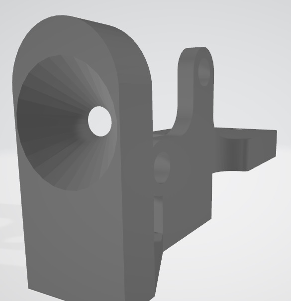

Klopt, ik had dat ook nog niet gerepareerd. Zit hem in de aansluiting van de ronding naar het vlakke stuk. Maar als je hem zo hebt gerepareerd dan zal het wel goed printen. Heb het ook even in Cura gecontroleerd. Ook zonder reparatie zou hij nog goed moeten printen.

Die stofdoos wordt door Rob's model vastgehouden door die halve bolvorm langs de linker kant. Die "grijpt" de stofdoos en voorkomt dat die voorwaarts getrokken wordt. Door die opening erin kan het filament gewoon netjes verder lopen. Welke maten denk je te missen rob? Dan demonteer ik de huidige even en neem een paar maten met de schuifmaat indien nodig.

Ch3vr0n schreef: 04/03/23, 22:35 Die stofdoos wordt door Rob's model vastgehouden door die halve bolvorm langs de linker kant.
Die zie ik niet. In het origineel van thingi heb je een cylinder van 1cm diep waar de stofdoos in past.

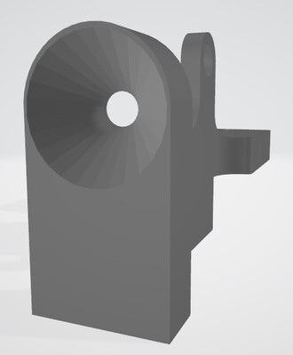

Maten en STL file:
PS het is een combinatie van bestaande files. De doorn/as zit vol fouten en een overhangende rand onder de kop.

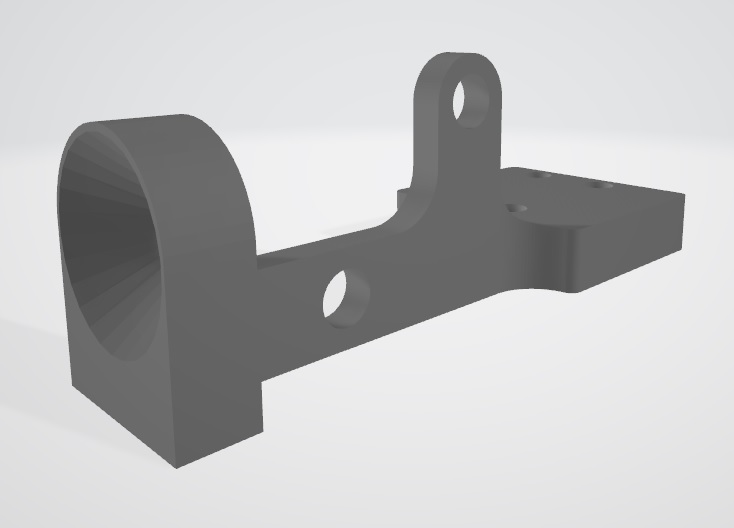

Ik heb het ontwerp aangepast met een "dockingstation"voor een 19mm shuttle.

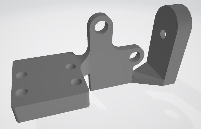

Ga je helemaal los dan neem je een beugel met draadinvoer aan de zijkant:

Ik ben jouw beugels aan het bekijken. Wat is het verschil tussen 4 & 5, en 5 met invoer en 6 met invoer? Ik snap ook niet echt hoe het werkt met die zijdelingse openingen. Dan kan het filament toch niet netjes de dustcatcher in of zie ik dat verkeerd? Ik heb geprobeerd dat dxf bestand te openen maar ik weet niet hoe.

Geplaatst: 05/03/23, 20:29
De inkeping maakt de invoer zijdelings van de draad mogelijk. Of het verwijderen er van.
En het maakt het ontwerp lichter. De shuttle wordt alsnog gevangen/tegengehouden.
Maar als je hem dicht wil hebben kan dat ook. Geef maar een gil.
Oeps ik dacht dat het duidelijk was dat mijn ontwerp uitging van die ene pen waarmee het 1e wiel vast zit. Je hoeft dan ook niet de hele plaat te printen.
Versie zes daar heb ik die pen/doorn ook opnieuw getekend omdat het origineel vol zit met fouten.

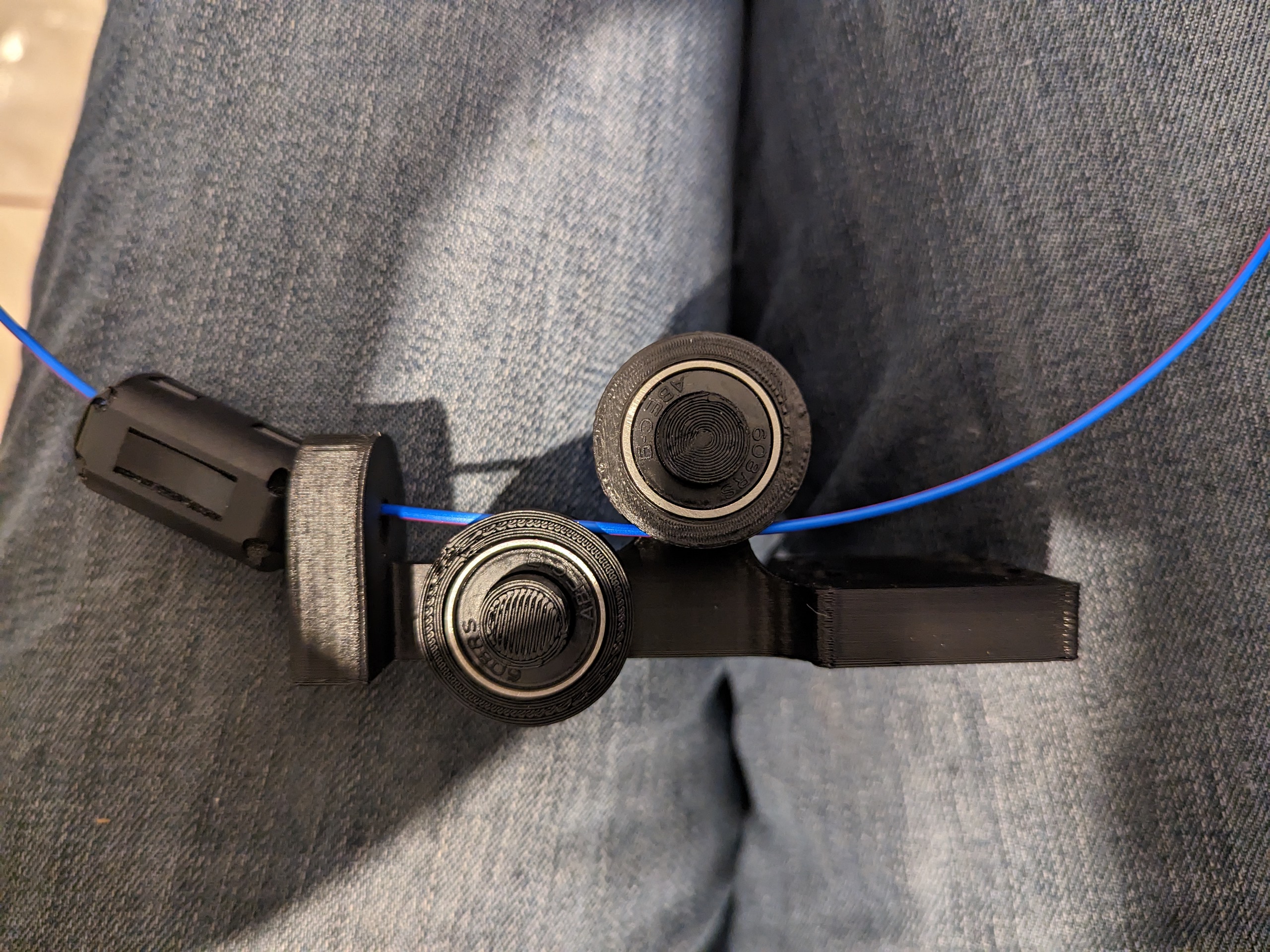

Ik denk niet dat zijdelingse invoer werkt eens die dustfilters dichtgeklapt zijn. Het filament kan er nl maar in 1 richting door. In parallell met de lange zijde en van voor naar achter. Dus in de richting dat de dust filter tegengehouden wordt. Voor zijdelingse invoer, denk ik eerder dat die blokker 90° gedraaid moet zijn en dan met die opening.
Dan kan vb mijn FIBO met filament achter de printer staan, in diezelfde richting wordt dan de dust filter tegengehouden (Achter naar voor), en dmv die inkeping dan een hoek van 90% maken richting die wieltjes.

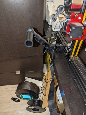

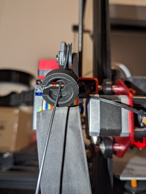

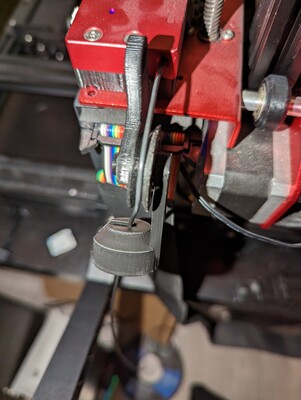

Ik heb even een foto bijgevoegd van Rob's versie. Dan kan je IRL zien hoe filament door zo'n filter gaat. Is ook enkel in die richting mogelijk.

Kan geen kwaad om de afmetingen te checken. Ik ben uitgegaan van de STL op thingiverse. Als er ergens een maat duivel zit dan ben ik de klos.
Maar mijn ontwerp is alleen de STL van de arm en vanger. Niet van de rest.
Bij dezen nog twee versies met en zonder sleuf:
Chevron_08_beugel met sleuf.stl
(570.39 KiB) 380 keer gedownload
Chevron_08_beugel zonder sleuf.stl
(596.15 KiB) 348 keer gedownload

Apart, ik heb beide na elkaar als STL opgeslagen en het zijn kopieen van elkaar. Maar inderdaad zie ik dat de eenheid van de versie met sleuf in cm staat en de andere in mm.
Als het goed is is deze versie ook in mm. De arm is 12 bij 4,15mm.
Chevron_08_beugel met sleuf mm.stl
(562.83 KiB) 369 keer gedownload

momenteel 6 met beugel en 8 zonder beugel aan het printen. Waar zit bvb het verschil tussen 6 met sleuf en 8 met sleuf als ik vragen mag? Ik staar me er blind op en zie geen moer verschil, maar er zal uiteraard wel verschil op zitten :)
**edit 22.00u**
1e 2 test exemplaren net van de band gerold.
Feedback:
ingenieus design zoals gezegd
Gebaseerd op monteren:
- Dust blocker opening net ietsje te klein. De binnen opening (is na print) 18.6mm. zou iets groter moeten.
- Als ik em monteer zoals in je afbeelding, dan kan de kogellager van de "pen" afrollen, omdat deze niet geklemd zit tussen de houder zeg maar waar je de pennen inklikt, en de pennen zelf. De pennen moeten van rechts ingeklikt worden, zodat de lager geklemd zit tussen de pen en de houder zoals onderstaand
Als ik em monteer in de juiste richting (dus inklikken vanaf rechts)
- De inkeping van links naar rechts zou dan iets verder moeten doorlopen omdat deze dan in de huidige uitvoering een licht S vorm moet maken
- Voor filament dat op de vloer geplaatst zal worden dan maakt dan maakt het filament een te scherpe hoek over het 1e wiel, en geeft het wrijving aan de achterkant van de blocker (schuurt tegen de kleine opening)
Iets wat waarschijnlijk eenvoudig kan opgelost worden door
---- de "arm" iets langer te maken
---- de "blocker" onder een kleine hoek te geven en deze te kantelen naar beneden
Dus 2 versies van je ingenieuze design zou optimaal zijn. Eentje met de iets meer doorlopende inkeping richting het midden (zou dan gebruikt worden in combinatie met mijn zijdelings gemonteerde spoelhouder, en eentje met de blocker onder een hoek die dan gebruikt kan worden in combinatie met filament op de vloer. Deze laatste zou dan wel een pen mogen hebben die kleiner is in de hoogte (ik heb de dikte van zo'n wiel opgemeten en da's 7mm) en zou ik dan wel vanaf links kunnen inklikken.
Dit alles in combinatie met een aangepaste basis waar ik ze tegelijk kan inklikken zodat ik niet steeds hoef te wisselen. Zie onderstaande schets
Legende:
Paars gekleurde "blocker" = korte pen, van links ingeklikt, blocker onder 45° hoek? Hier wordt geen lager op gemonteerd
Blauw: filament ingevoerd van langs onder
Geel gekleurde blocker = standaard pen lengte, waarvan de inkeping iets verder doorloopt zodat het filament geen S bocht moet maken richting 1e wieltje
Groen: filament ingevoerd vanaf de zijdelingse spoelhouder
Basis: de horizontale arm loopt iets door en heeft en 2e opening om die 2e pen in te klikken.
Snap je wat ik bedoel?

Ok, eerst koffie. Ik zie nu dat in een grote fout gemaakt heb door de pen van de verkeerde kant te modelleren.
Ik snap nu ook @rob zijn opmerking over links en rechts. Maar toen viel het kwartje nog niet.
Kan iemand even checken of de off set die hierdoor ontstaan op de hartlijn van de draad ongeveer: 5,7 mm is ?
2e vraag: zit de pen zo strak dat het geheel niet draait?
Dus als ik twee poetsvangers op een pen zet gaat het geheel dan naar beneden draaien of niet?

@ch3vr0n, omdat ik links en recht door elkaar gehaald heb, is de hoek als je het ontwerp vanaf de andere kant, monteert niet goed meer.
Want ik nu gedaan heb is het ontwerp gespiegeld (dus li-re), gat van de vanger vergroot en de pen 5.69 mm verlengd. Daarmee zou dus de hartlijn van het gat en de wielen moeten kloppen.
Waarschijnlijk kloppen de hoeken nu ook beter als je het geheel naar beneden kantelt, voor de draad van onderen.

Update versie 10:
Ik heb de sleuf in de pen 90 grd. gedraaid. daardoor kan je als het moet er een grendel in doen die meedraaien voorkomt.
De arm zelf heb ik wat verfraaid met afronding en profiel in de arm.
Re: Filament guide & Dust cleaner remix gevraagd
Geplaatst: 12/03/23, 15:20
Ben benieuwd. Zit wel geen stl bij ;) Versie 9 leek me goed te zijn. Mijn rol PLA+ is echter wel op en silk pla+ was ofwel te zwak ofwel wat anders. Die halve "pennen" braken af :( Even herprinten in PETG
Geplaatst: 12/03/23, 15:34
"Your wish is my command"
Versie 10 STL file:
Chevron_10_beugelplus.stl
(540.35 KiB) 407 keer gedownload
En de grendel:
Chevron_v10_grendel.stl
Chevron_v10_grendel
(5.96 KiB) 391 keer gedownload

Feedback op basis van v10. Die grendel is onnodig (door de uitstulping bovenaan aan de pen, voorkomt dat de pen er uit zichzelf uit valt), maar ik houw em bij! Maar ik denk dat dit de winnende versie is! Ik kan voorlopig aan de slag met beide versies uitproberen! Als er nog iets is, dan laat ik het weten. Maar voorlopig beschouw ik dit als opgelost!
Zijn er van beide partijen bewaar tegen als ik dit op thingiverse/thangs/printables plaats met de nodige credit uiteraard? Kan het anderen ook helpen.
Geplaatst: 12/03/23, 17:19
Ja dat snap ik.
Maar hoe vaak gaat die pen dan breken ?
En dan moet je minimaal 2x printen voordat de passing van pen/gat voor jouw printerinstellingen gaat passen. Niet dat het niet kan maar zo gaan we steeds een stapje verder weg van de originele vraag.
Die pen is zeker een zwak punt icm laag-, wanddiktes en vulling. De overgangen zijn scherp en met het monteren komt er even veel spanning in het materiaal.
Edit: prima voor thingi, als het goed is heet ik daar ook 3Dwim :lol:
Ps de grendel was niet voor het er uitvallen van de pen maar tegen eventueel meedraaien van de pen, dus het naar beneden zakken van het geheel.
ps2: past de stoffer nu ook in de houder?
