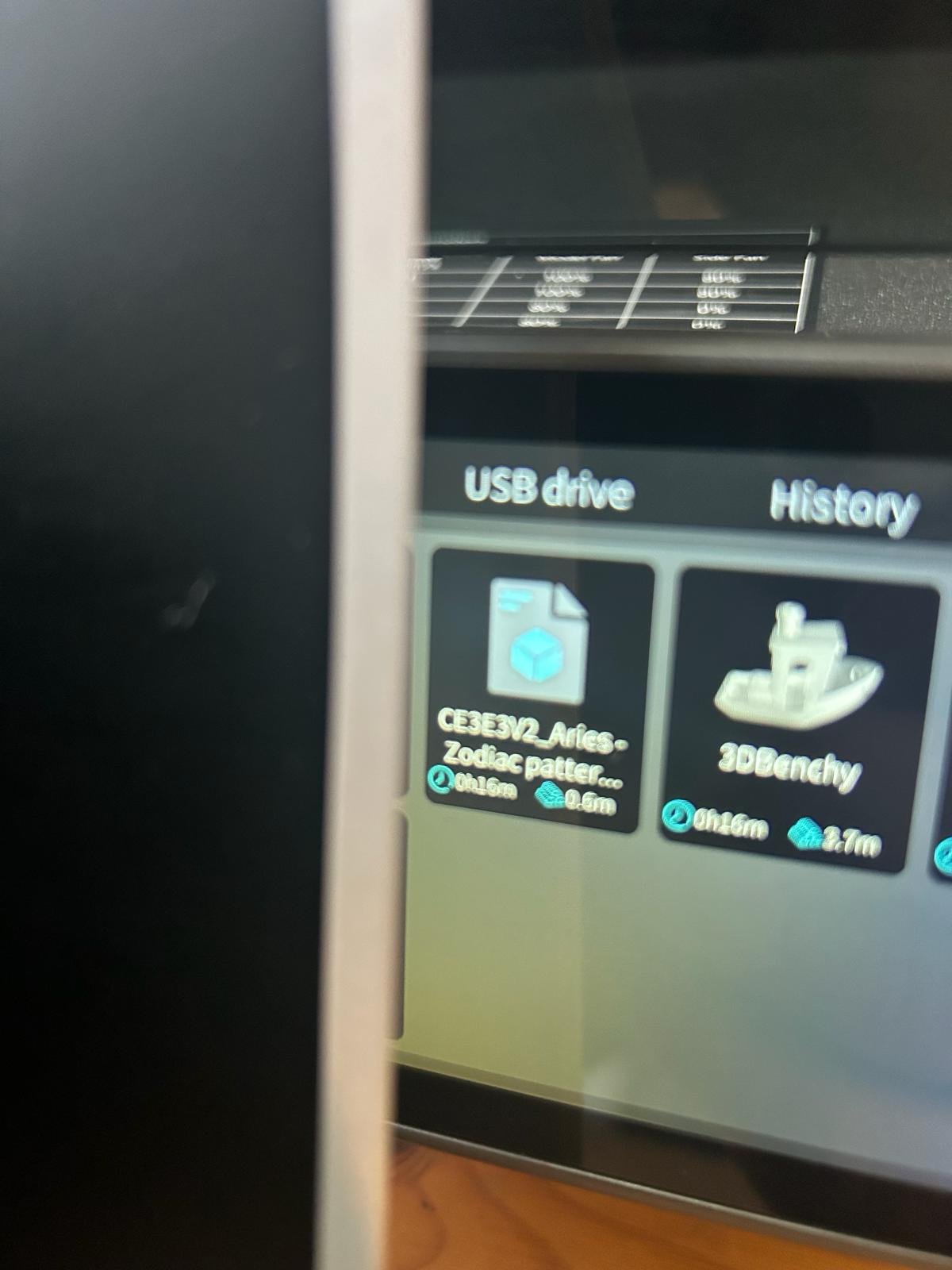

Banditoz schreef: 21/02/24, 22:36 Een gcode kun je niet meer slicen, dat is al gedaan. Een stl bestand moet je nog slicen. Ik heb de print na een aantal lagen gestopt maar hij was netjes opweg met laag 5 inmiddels.
ja die wist ik wel, maar als ik stl bestand door slicer haal, zeg die voor die begint dat het waarschijnlijk geen goede print wordt omdat er iets niet goed is. zon beetje bij alles, behalve de dingen die op stick staan, die print die feilloos in no time (de boot, de kat en een test)

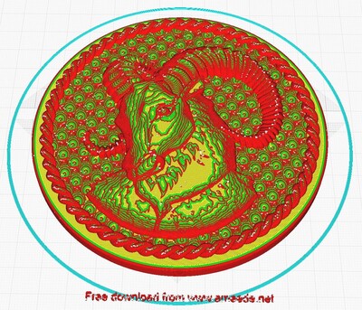

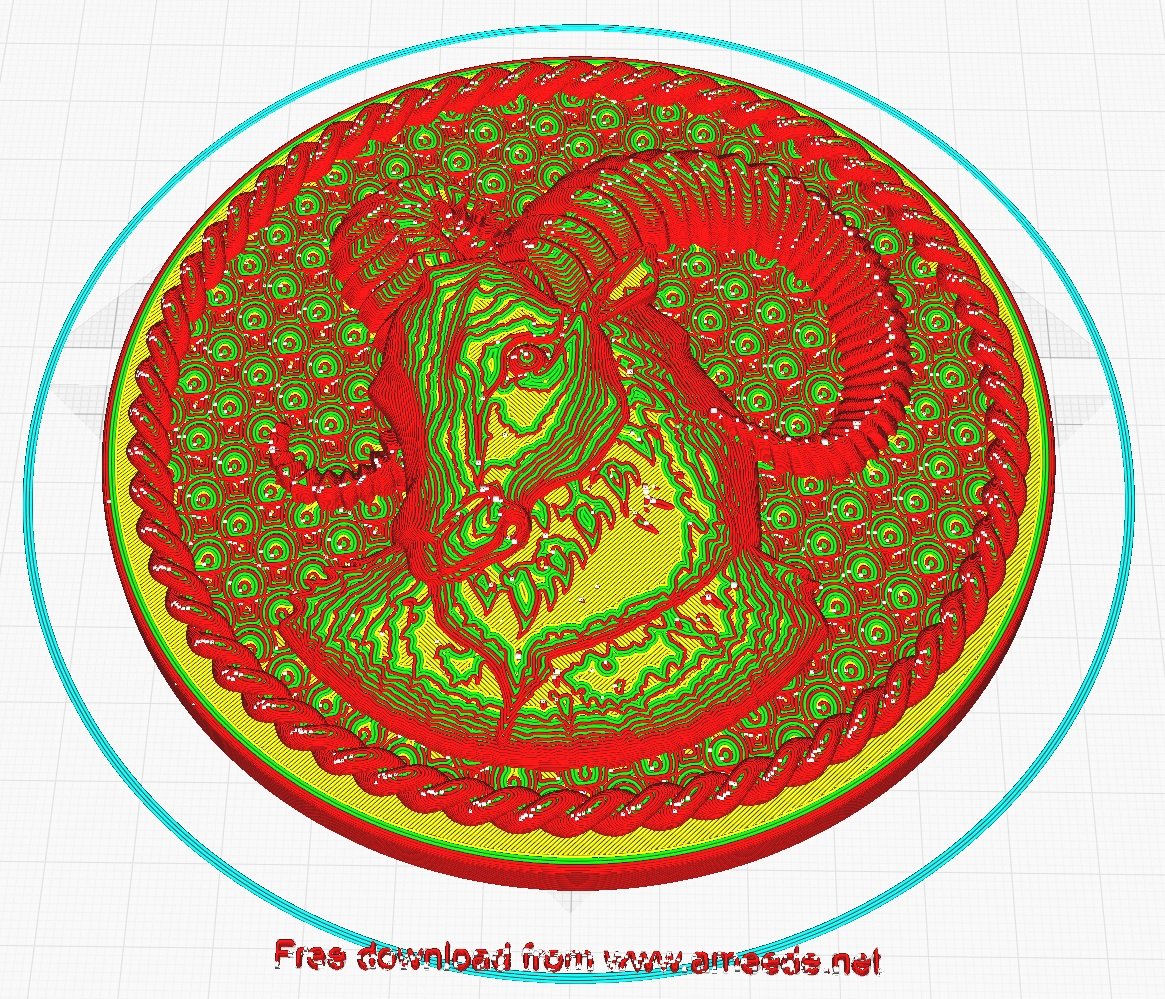

Het bestand geeft inderdaad fouten aan wanneer ik het in Cura zet. Maar het is ook niet meteen een echt 3D-print object om met een filamentprinter te maken. Het is oorspronkelijk ook een houtfrees werkstukje. Moet je ook wel een minimale frees gebruiken. Bij de normale grootte zoals gedownload is dit maar ongeveer 2,5 cm rond en 3 mm hoog. Maar de details lenen zich niet om op dat formaat met een 0,4 nozzle te worden geprint. Als ik hem vergroot tot 500% dan zijn de details ineens goed zichtbaar. Het lijkt er ook op dat, tenminste een deel van, de fouten wordt veroorzaakt door het idiote meegestuurde tekstdeel van de website waar het vandaan komt dat mee print in het object. Maar hij zou het zo te zien bij mij wel gewoon printen. Ik zou eerst eens wat onderwerpen kiezen die echt geschikt zijn voor filament printen. Jouw onderwerp zou het trouwens wel goed doen met een resin printer. Die geeft daarvoor uitstekende details, voor een filamentprinter alleen indien je hem op bijvoorbeeld de door mij gebruikte 500% zou printen.

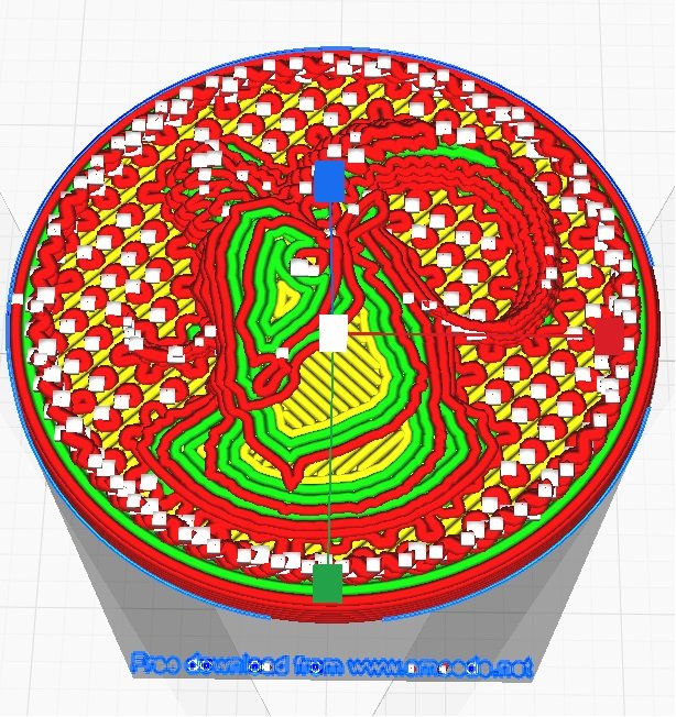

marssssssie schreef: 22/02/24, 19:05 Deze geeft hij ook melding dat er iets is meet bestand
Dit zijn ontwerpen die gemaakt zijn om CNC te frezen en daardoor vermoedelijk minder geschikt om te printen (zou eigenlijk niet echt iets uit moeten maken), en is tevens ook wel erg klein om met deze details nog te printen, het heeft ook te maken met welk ontwerp programma ze gemaakt zijn.
De door anderen gemaakte ontwerpen zitten toch ook wel vaak fouten in is mijn ervaring.
Neem gewoon eens de moeite om zelf iets eenvoudigst te tekenen, b.v. met Tinkercad, en kijk of je dat wel kun slicen en printen.

Rob52 schreef: 22/02/24, 19:54 Het bestand geeft inderdaad fouten aan wanneer ik het in Cura zet. Maar het is ook niet meteen een echt 3D-print object om met een filamentprinter te maken. Het is oorspronkelijk ook een houtfrees werkstukje. Moet je ook wel een minimale frees gebruiken. Bij de normale grootte zoals gedownload is dit maar ongeveer 2,5 cm rond en 3 mm hoog. Maar de details lenen zich niet om op dat formaat met een 0,4 nozzle te worden geprint. Als ik hem vergroot tot 500% dan zijn de details ineens goed zichtbaar. Het lijkt er ook op dat, tenminste een deel van, de fouten wordt veroorzaakt door het idiote meegestuurde tekstdeel van de website waar het vandaan komt dat mee print in het object. Maar hij zou het zo te zien bij mij wel gewoon printen. Ik zou eerst eens wat onderwerpen koezen die echt geschikt zijn voor filament printen. Jouw onderwerp zou het trouwens wel goed doen met een resin printer. Die geeft daarvoor uitstekende details, voor een filamentprinter alleen indien je hem op bijvoorbeeld de door mij gebruikte 500% zou printen.
100%
500%
Hoe kan ik nou zien of en 3d voorbeeld voor filament is? Misschien heb ik overal de verkeerde voorbeelden.
