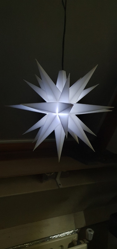

Re: Print ideeën voor Kerst.
Geplaatst: 19/12/22, 15:34
door Robbel2005
https://www.thingiverse.com/thing:563396
Met glitterspray van lidl behandeld.

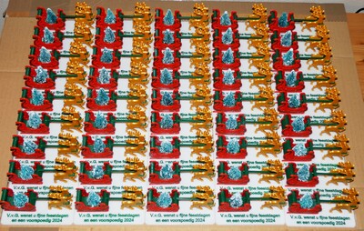

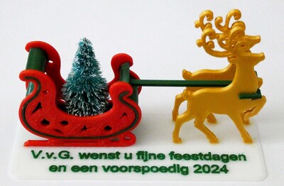

En dit jaar voor de vereniging alweer 45 stuks geprint. Privé nog eens bezig met zo'n 20~25 stuks. Het is deze uitvoering, maar dan verkleind naar 60%. 60% is mooi als presentje en in deze aantallen nog een beetje behapbaar qua totale printtijden. Daarbij heb ik dan een ondergrond gemaakt met een tekst waarop ik het geheel (met 10 seconden lijm) vastlijm. Om de rendieren goed te kunnen vastlijmen heb ik een mal gemaakt waarmee ik ze op de juiste plek lijm. Na uitharding kan dan het harnas erin lijmen zonder dat de rendieren verplaatsen. Zonder mal is dat echt een crime, zeker bij grote aantallen. (De tekst bij dit voorbeeld is niet optimaal, die is later in de definitieve versie bijgesteld. Bleek dat voor de tekst de doorvoer naar 90% moest om scherper te worden.) Het kerstboompje is een gekocht artikel. Bleek bij 1 winkel (Tedi) in Duitsland verkrijgbaar te zijn. Toen ik later bij wilde kopen ben ik 6 van hun filialen langs geweest maar kon ze nergens meer krijgen. Uiteindelijk in 1 winkel nog de laatste kunnen bemachtigen. Maar je kunt er natuurlijk ook iets anders in zetten, als het maar een beetje in verhouding is.

Je bent er bijtijds bij , maar je hebt er een mooi werk van gemaakt .
Ik dacht al wat is Rob stil , nu is het wel duidelijk waarom 👍👌

Ik ben er telkens op tijd bij voor het geval iets niet goed lukt en er een alternatief moet komen. Beter wat te vroeg dan op het laatste moment moeten stressen. Totale tijd voor 1 zo'n print is inclusief nabewerking om het goed te laten passen en snel 2 uur. Dus mocht het fout gaan dan heb je toch wel wat tijd nodig. Er met uiteindelijk nog heel wat aan worden nabewerkt om het goed te laten passen en goed te kunnen lijmen. En het is dan wel 10 seconden lijm maar het duurt een stuk langer voordat het PLA echt vast zit. Je vingers lijmt het in een paar seconden maar PLA kan zomaar een half uur duren.
