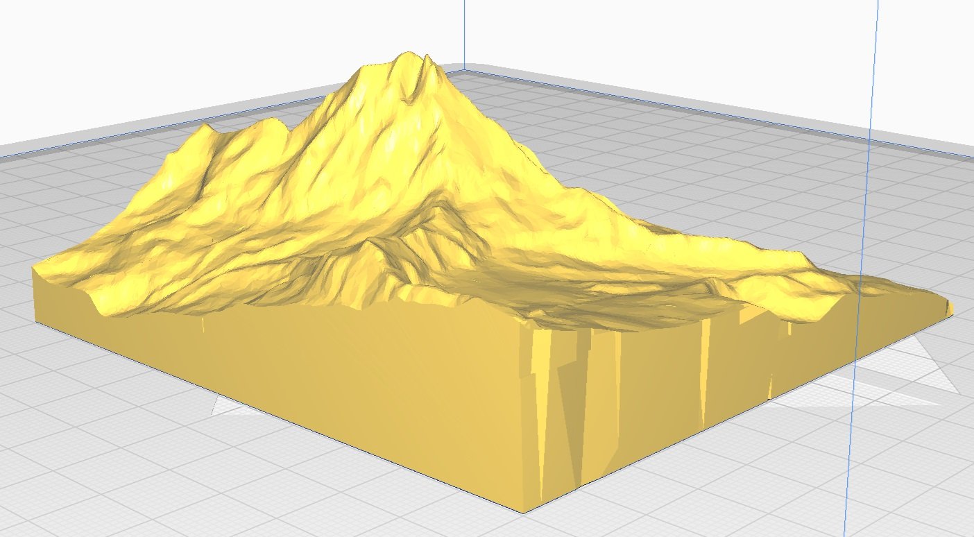

Na het bewerken in Tinkercad krijg je geen gladde zijkanten. Je wilt alle kanten dus glad hebben. Dan kun je die nadat je de berg op maat hebt gesneden in een tekenprogramma de oneffenheden handmatig dichten. Ik heb 1 kant zo gerepareerd en die is dan helemaal glad. Op de foto zie je het in Cura. Er is 1 klein driehoekje aan de aandacht ontglipt, die zou dus nog moeten worden bijgewerkt. Maar dat is dus mogelijk.
