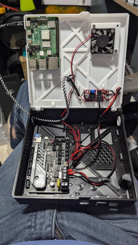

Testfit van 1 van de mogelijke controller behuizingen met het keurige buck converter soldeerwerk dat @Rob52 voor me deed.
Door plaatsgebrek in de originele base is intern daar inbouwen geen optie. Enkel extern

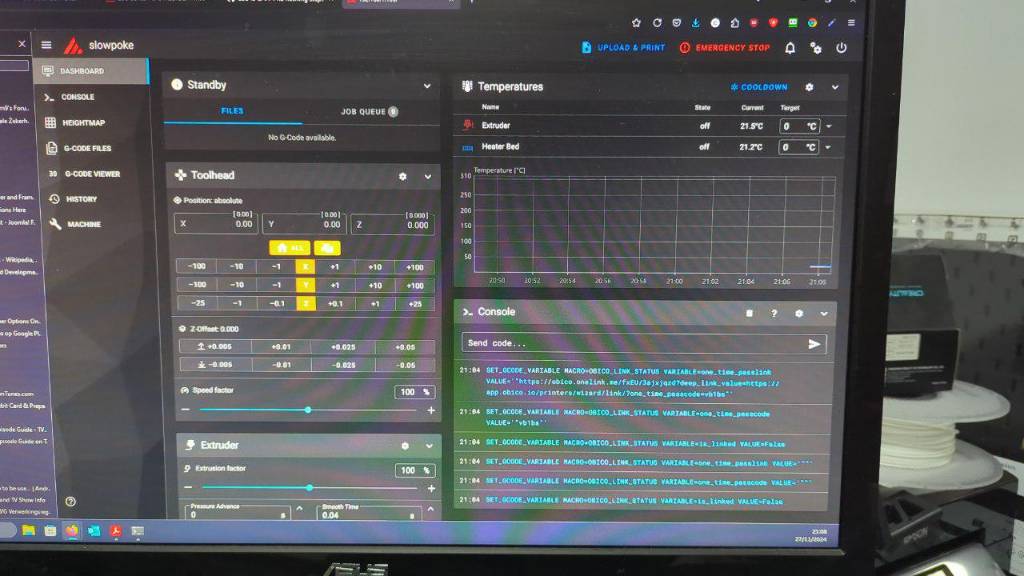

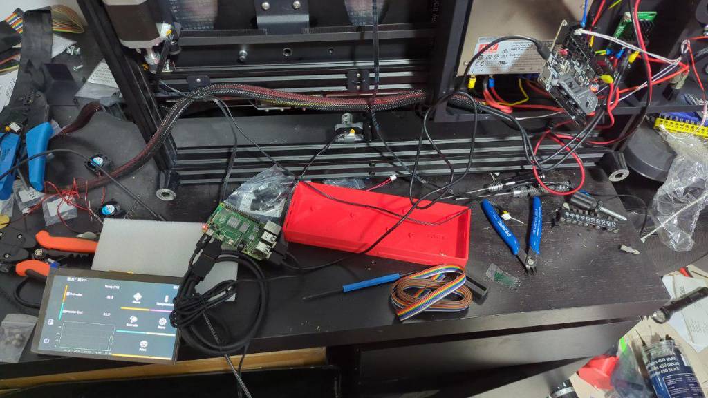

Slowpoke (z'n nieuwe naam) JANKY wiring online
Bordje, pi en LCD werken. Nu nog de ebb42 koppelen en bedrading afronden

Het schiet al aardig op zo.
Yup, het hielp natuurlijk ook om de pi vooraf geflashed te hebben naar klipper, de firmware voor de SKR al gecompiled (was enkel stroom geven en ding deed de rest). EBB42 is ook al via STM32 Cube Programmer veranderd van de standaard canbus mode naar USB mode. Is in principe enkel aansluiten, via lsusb het klipper ID ophalen en koppelen in printer.cfg of ebb42.cfg en die ebb.cfg dan via [include] inladen in printer.cfg
Daar de thermistor voor bed & nozzle werkt (gaf rond de 20° aan) wil dat ook zeggen dat voor die 2 iig m'n pinout klopt :D Heb voor m'n DDX extruder een nieuwa nema17 besteld daar de enige manier om de ebb42 te mounten op de stepper motor is, en daarvoor moeten de schroeven eruit. Probleem is dat 2 van de 4 gestripte koppen hebben.
De gekende trucs van elastiekje, superlijm werken niet en heb geen spullen in huis om ze te extracten of uit te halen. Dus simpele oplossing is gewoon nieuwe, en het tandwieltje verzetten.
Maar ben al zeer blij dat m'n voorbereiding z'n vruchten heeft afworpen :D Als alles volgens plan verloopt gaan de 1e testen dit weekend wel kunnen gebeuren.
