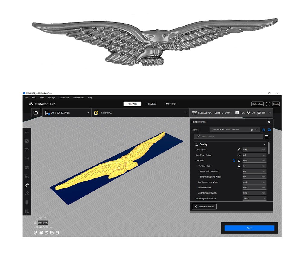

nog helemaal nat achter de oortjes... ik begin net... maar dit is wat ik nu zoek... daar zit ik al een tijd aan de denken...

Patricki schreef: 03/12/24, 15:18 Ik dacht dat je jpg of jpeg to stl file kunt intikken op google en dan je fot omzetten naar een stl file.
dit is een goeie... hier ga ik eens mee stoeien... thnx

Ik heb al even zitten stoeien, je zou er een lithophane van kunnen maken zonder kader, één normaal en één in spiegelbeeld die je daarna op elkaar moet plakken, maar dan heb je wel een beter foto nodig dan wat ik nu heb kunnen vinden.

Voordat ik een 3D scanner had, nam ik een foto met ook een muntstuk of ander meetbaar object. In jouw geval moet de kijkhoek van de foto de kromming zien. De foto importeer je in je 3D CAD programma (ik neem nu even aan dat als je spreekt over "programmeren" je eigenlijk "ontwerpen" bedoelt) en je traceert de contoeren. Die zet je dan om in 3D geometrie. Wel kennis van 3D CAD software vereist.
En het muntstuk? Dat meet je op en je verschaalt je 3D ontwerp zodat de maat van het geïmporteerde muntstuk in je CAD overeenkomt met de werkelijkheid. Als je geen schuifmaat hebt om het muntstuk perfect op te meten, zoek je via Google de juiste afmetingen van het muntstuk,....
