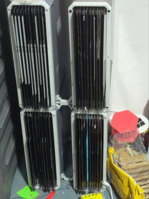

Een stuk van mijn verzameling Afbeelding
Hmm, ik zie dat ik nog wel achter lig in het aantal platen 😁
