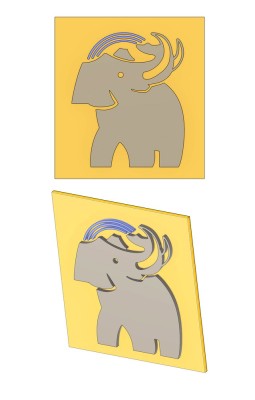

Toch even gekeken hoe het eruit zou kunnen zien als print, moet natuurlijk nog wel geschaald worden, is nu (gele plaatje) 20x20 cm.

Hardy schreef: 11/06/25, 21:35 Toch even gekeken hoe het eruit zou kunnen zien als print, moet natuurlijk nog wel geschaald worden, is nu (gele plaatje) 20x20 cm.
hoe heb je dat gedaan, gaaf...het moet een heel klein mammoetje worden, t moet ook maar heel klein logotje worden, het mag niet overheersen op een product..waar heb je dat in getekend?
Berichten: 635
Sorry, de maat is 20mm zoals nu getekend dus geen cm.
Als je deze afbeelding als jpg hebt kun je er prima een svg bestand van maken. Deze kun je in tinkercad oploaden en schalen hoe je wilt. Vervolgens exporteren en je hebt je stl bestand.

Banditoz schreef: 12/06/25, 08:26 Als je deze afbeelding als jpg hebt kun je er prima een svg bestand van maken. Deze kun je in tinkercad oploaden en schalen hoe je wilt. Vervolgens exporteren en je hebt je stl bestand.
gaat dat zo makkelijk? je moet toch alles uittekenen in 3d?

Hierbij alle stl's, zowel compleet als geheel en als losse componenten, schalen moet je zelf doen.
mamoet.zip
(124.82 KiB) 208 keer gedownload
Als je een goexe afbeelding hebt gaat het inderdaad vrij makkelijk. Hardy heeft het al klaar zie ik 🙂
