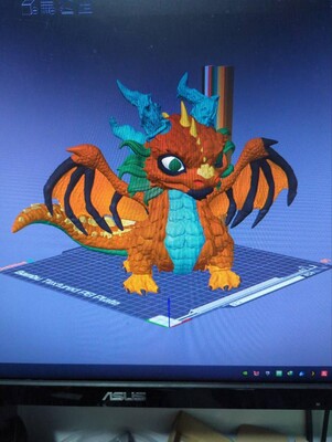

Gezin draak gaat uitbreiden, ipv baby draakje te printen nu, ben ik nog eens in die designer zijn portfolio gaan neuzen. Nog een mooi model gevonden
https://cults3d.com/en/3d-model/art/cut ... nal-design
Dat model is na 3 relatief korte sessies klaar voor print. Eerst nog een paar polymaker cardboard spool rings printen en de 2 nieuwe kleuren (Shadow Orange en Foggy Orange) calibreren en dat gaat dat ding was vroeg vannacht de print opdracht krijgen.

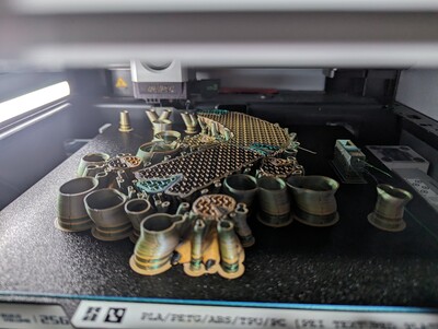

Groter broer wordt 20cm hoog. 233.82x233.72x200mm. De 1e laag van die staart was tricky! Die zweefde 0,6mm boven de grond! Te laag tegen de grond om support voor op te bouwen zelfs met support enforcers, en enkel de wanden hadden wat support.
Ik kon dat ding zien flexen. Print start na kalibreren was 4.30 deze morgen, en gezien de trickyness ben ik erbij gebleven tot ik overtuigd was dat die staart een goed begin had. Dat was om 6.30 :p. Maar dat ding gaat niet meer los komen. We zijn al 10% ver. Volgende tricky punten zijn de beginlagen van die wing tips.

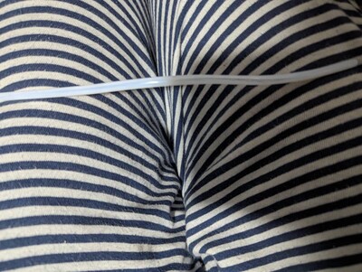

En plots hoor je dan 'pop' en zie je het filament naast je AMS riser verschijnen ipv richting de nozzle. Oorzaak: PTFE tube integriteit defect.
Was gecompromitteerd over een lengte van zo'n 180mm als ik het opmeet. Natuurlijk door die duizenden wissels van de vorige 2 draken en het printen. Ik heb de X1C nu zo'n 6 maand en heeft vanavond 1600u printen op de teller.
Nieuw stuk PTFE aangesloten, op resume gedrukt en we waren 2 minuten later weer vertrokken.

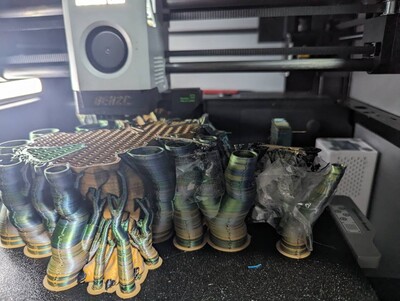

Buitengewone prints vragen buitengewone maatregelen. Die zwarte wing tips van de linker vleugel blijken geen makkie om te printen. Zeer klein contact oppervlak tussen support en model en ze komen hoog voor de vleugel tussendelen ze samenvoegen.
Momenteel is er super lijm en tape nodig om die dingen op het plaats te houden tot ze overbrugd worden en spaghetti te vermijden. Hopelijk wordt alles overbrugd naar het hoofd lichaam zodat dat een zorg minder is.

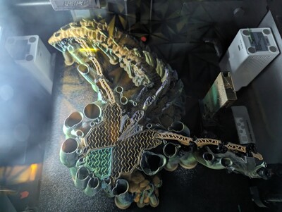

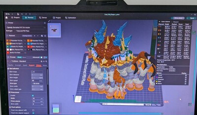

Ik wil mij in de toekomst ook gaan bezig houden met meerkleuren prints. Zie ik nu dat de wisseling van kleuren afgevangen wordt in de ondersteuning in plaats van een kleurentoren? Of gebruik je een printer welke zijn kleurenwissels als aparte filamentpillen uitwerpt? Dat het opgevangen kan worden in de vulling was mij bekend.
Re: Big Brother dragon
Geplaatst: 29/04/24, 17:21
Als je goed kijkt zie je rechts achterin een kleuren toren .
Der wordt "gepoept" zoals jullie nederlanders zeggen achteraan de printer. Na het laden van een nieuw kleur poept die kleine dingetjes uit zoals dit
Afbeelding die je ergens moet opvangen. Daarvoor zijn voor de bambu lab printers diverse oplossingen ontworpen door 3D ontwerpers. Met een getunede printer heb je in principe die toren niet meer nodig, maar zonder primen loop je kans op color bleed (waarbij der onvoldoende werd gepoept) en je kans loopt dat het feitelijke model kleurwisselingen ondergaat van het vorige kleur filament waar dat niet de bedoeling is . Het is echter geen "purge tower" maar een "prime tower" bij de X1C, dergelijke torens worden gebruikt om voldoende nozzle druk op te bouwen voor de printer verder gaat met het echte werk.
Gebruik je bij de Bambu echter 'smooth timelapse' zoals ik hier doe (waar bij de toolhead bij elke laag even geparkeerd wordt om een foto te nemen) dan is een prime tower absoluut noodzakelijk om voldoende nozzle druk op te bouwen.
Zo'n toren is hier ook aanwezig maar zit verstopt achter het model. Heb dus even een foto van bovenaf genomen.

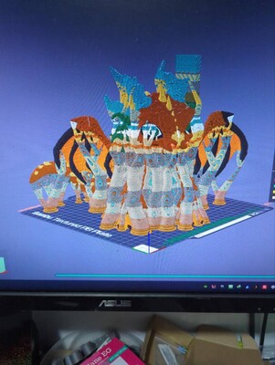

Ik moet bekennen dat ik het support ook wel heel bijzonder vindt.
Volgens mij gaat daar ook wat tijd en materiaal in zitten.
Geplaatst: 04/05/24, 17:14
En met dat gewicht voor het support kun je anders hele mooie dingen van printen .
Het is jammer dat er zoveel materiaal verloren gaat .
