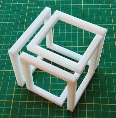

Omdat Print Engineer het liet zien heb ik ook een poging gewaagd.
Ik heb de file van Thingiverse gedownload https://www.thingiverse.com/thing:4717864 en hem naar 150 % vergroot.
Hij begint aan de klus van 9 uur met het printen van cirkels voor het 'tree' suppurt. :?
1. Onderweg.
2. Het bos met bomen.
3. Klaar en schoon gemaakt.
Dat schoonmaken viel mij erg mee. Ik kon het support met de hand gemakkelijk er afbreken en hield een glad model over. :)

Met welke instellingen heb je de cube geprint? Kan ik ze met die van mij vergelijken
Re: Impossible cube
Geplaatst: 27/04/24, 18:36
Jeetje, wat wil je weten? :roll:
Dit is volgens mij het belangrijkste:
Het is PLA van 123-3D
Extruder is direct drive
Temperatuur 200 C
Boom support, touching the buildplate
Support density 15%
Support z distance 0,24 mm
Support wall line count 1
Speed 60 mm/s
Cooling 100%
Buildplate 60 graden
Mis je nog een gegeven?

Frits schreef: 27/04/24, 15:11 Die cube doet mij sterk aan de tekeningen van Maurits Cornelis Escher denken.
Dat klopt, maar die van Esher is werkelijk impossible doordat het een optische illusie is. Deze is printbaar dus semi impossible zal ik maar zeggen, want het is geen illusie.
Toegevoegd in 20 minuten 9 secondes:
Ik heb de versie "van Frits", ook 150%, in iets minder dan 6 uurtjes geprint. Boom support en gemakkelijk te verwijderen. Ziet er goed uit.

Dus het was dus geen gelukkige toevalstreffer dat de cube van Ruben Ziller zo netjes 'uit de verf' kwam.
Ik heb even met de gedachte gespeeld om het ding in TPU :shock: te proberen, maar ik vermoedde dat dat toch een fiasco zou worden en heb er maar van af gezien. Het heeft ook weinig nut voor een voorwerp dat stil staat om te bekijken.
Re: Impossible cube
Geplaatst: 28/04/24, 09:04
Het is ook niet een echt moeilijk geval. Alle ondersteuningsvlakken zijn kaarsrecht en met boomstructuur makkelijk te bereiken. Ik heb dan nog wel een ondersteuningsplafond toegepast. Die zorgt voor een gladdere basis dan wanneer je alleen de boomstructuur toepast. Alhoewel ik niet echt gigantisch verschil zag. De support ging er erg gemakkelijk en in 1 stuk vanaf.
Ik denk dat TPU op zich geen probleem hoeft te zijn. Maar of het zinvol is, is de vraag. Daarbij komt dat je dat veel langzamer moet printen en de print dan wel erg lang gaat duren. Ook zit support veel vaster dan bij bijvoorbeeld PLA. Als ik weleens iets in TPU print met ondersteuning dan is dat erg moeilijk te verwijderen.

Ik werk tot nu toe altijd met Cura, maar door veel positieve berichten over de Orca slicer wilde ik die ook eens proberen, dus vandaag maar eens geïnstalleerd en direct ook maar even deze kubus gesliced en geprint, wel ook vergroot naar 150%, en ik moet zeggen dat het er goed uit is gekomen en dat in 3 uurtjes, ik begrijp sowieso niet helemaal waarom Frits hier 9 uur voor aangaf, ook Cura kwam net met iets meer da 4 uur.
Wel heb ik het support bij Orca Tree-Slim gebruikt, wat de kortste printtijd aangaf, maar wel een raar redelijk massief blok support werd dat wel makkelijk losliet van de kubus, maar er daarna niet makkelijk tussen uit te krijgen was, ik heb hem met een kniptang helemaal stuk moeten knippen voordat het eruit te halen was.

Laat ik ook eens met de groep mee doen .
Deze is met standaard instellingen in prusaslicer gedaan , met support organic .
Dus het maakt niet uit met welke slicer je het doet , of je moet er met een vergrootglas naar kijken naar de verschillen 👍 :shock:
