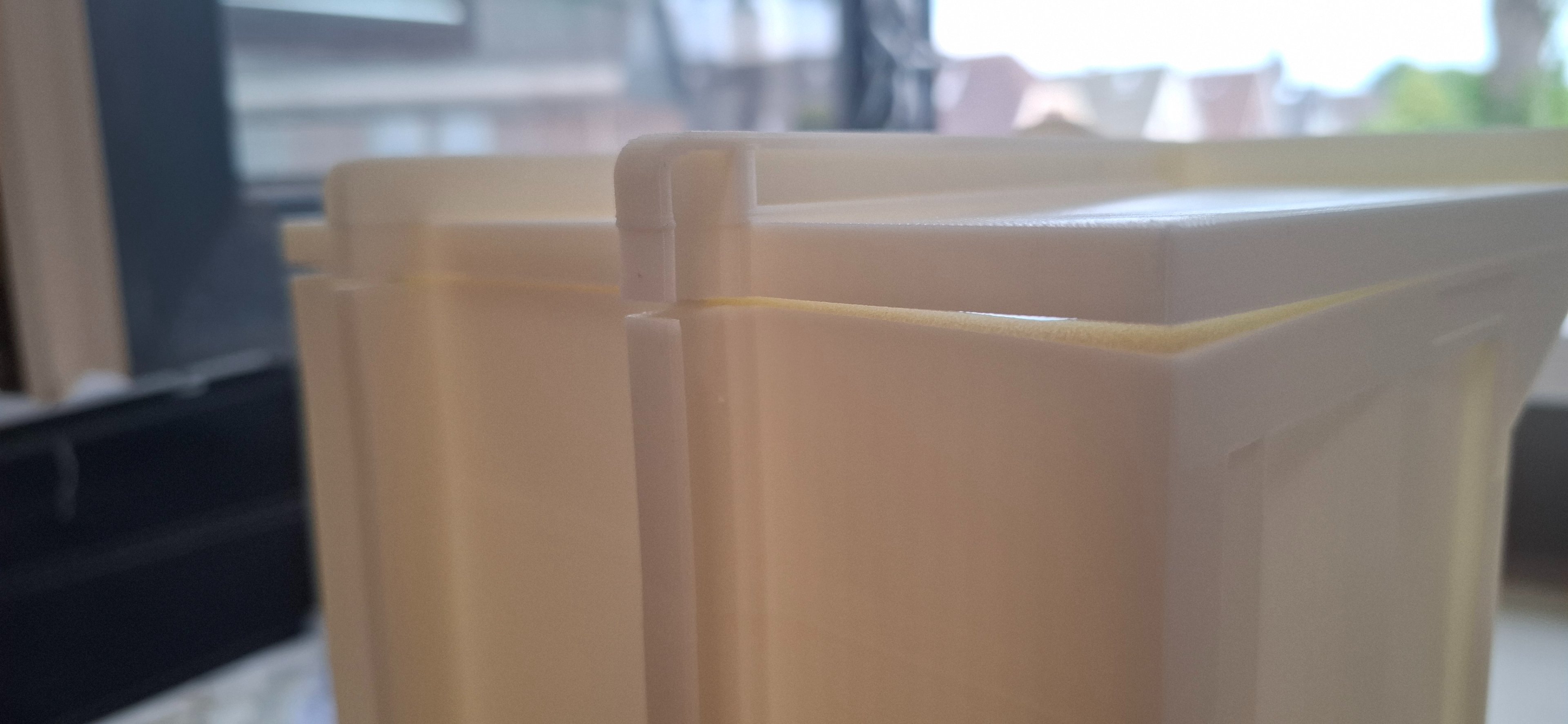

Ik wil nu nog een poging gaan doen, wat raden jullie aan mbt de ventilatoren?
Alles uit en de partcooling op 50%?

Bericht door sdevries76 »
ik heb het kopschot( vierkant vlak van 18x16cm) opnieuw geprint. Kromtrekken lijkt nu nihil te zijn. Wat wel opvalt is dat het overvlakte veel minder strak is. Helaas op foto niet goed vast te leggen.
Had nu de ""part"" ventilator op 10% en de ander ventilatoren uit. Verder een brim van 2 lagen en 1cm breed.
