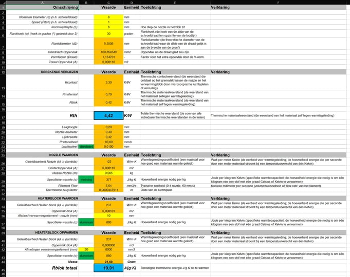

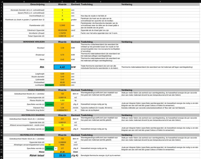

Om de problemen met de extruder in kaart te brengen helpt het om wat berekeningen te maken. Nu ben ik absoluut geen rekenwonder en maak regelmatig foutjes die ik achteraf weer moet corrigeren.
Maar na mijzelf urenlang in de materie te hebben verdiept is er toch een rekenblad ontstaan die mij wat meer inzicht geeft. Zonder zo ‘n doorrekening blijft het toch altijd gissen wat er nu precies gebeurd en of er überhaupt een oplossing voor is. Dus heb ik meteen twee varianten doorgerekend die nogal een verschil laten zien. En dat zorgt ervoor dat ik nieuwe afwegingen moet maken

Mooie plaatjes maar ik kan er weinig mee omdat het maar een plaatje is en daardoor slecht leesbaar. Spreadsheets kun je ook gewoon uploaden. Niet dat ik het wil narekenen, maar dan is het duidelijker wat je bedoelt.
Re: Orcabot v0.43
Geplaatst: 14/01/26, 20:47
Delen van het Excel heeft geen meerwaarde. Wat ik hiermee wil laten zien is dat deze gestoorde figuur (die vaak voor gek wordt versleten) niet alles uit zijn duim zuigt. Dat een groot deel van de mensen niet begrijpt wat de lol is van het zelf onderzoeken als je voor € 1500 een super moderne alleskunner in huis haalt die perfecte prints produceert kan ik best begrijpen. Je moet ook echt wel iets aan je hoofd mankeren als je met die fosiele apparaten zit te prutsen. Anders zijn dan gemiddeld noemen ze in goed Nederlands een buitenbeentje

Re: Orcabot v0.43
Geplaatst: 19/02/26, 13:07
PrintEngineer schreef: 19/02/26, 12:50 Het aluminium deel (wat bij de Orcabot nog uit messing bestaat) gaat wijzigen naar de materiaalsoort PEEK. Dit is een tot ± 300°C vormvaste kunststof, en is met scherpe boren en tappen prima met huis-tuin-keukengereedschap te bewerken. Deze keuze gaat hopelijk iets oplossen
Dat is een heel slecht idee. Want waar messing en aluminium goede geleiders zijn om de warmte kwijt te raken is PEEK een regelrechte isolator. Ik heb het even voor je opgezocht en dan zeggen de cijfers genoeg.
Messing: grofweg 100 W/m·K
Aluminium: grofweg 200 W/m·K
PEEK: rond de 0,25 W/m·K
Oftewel PEEK is een 400 tot 800 keer slechtere geleider. Daar schiet je dus niks mee op maar creëer je alleen maar meer problemen.
