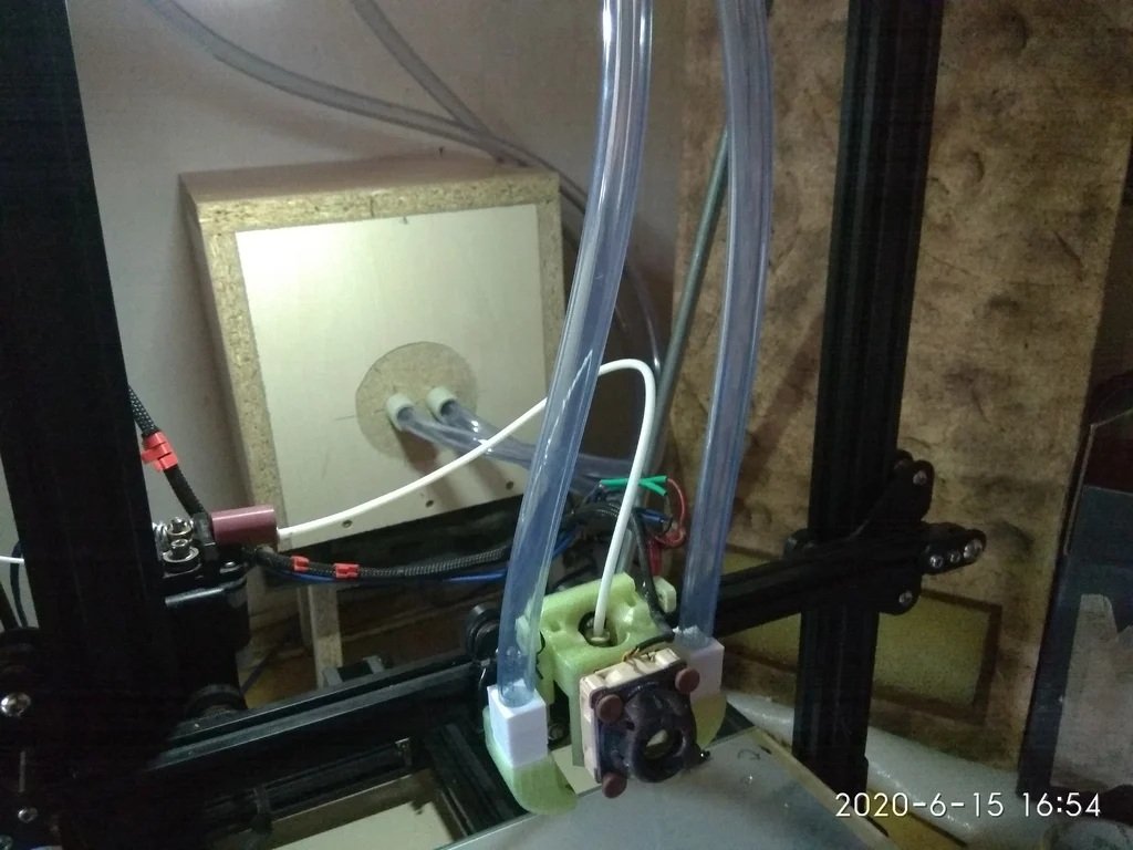

Misschien iets heel anders dat je erin kunt opnemen. Ik weet wel dat ik jaren geleden eens een zelfbouw heb gezien (was nog in de tijd van de Anet 8), waarbij iemand de koeling niet direct deed met een ventilator op de plaats zelf, maar met een stel slangen en een ventilator ergens naast de printer. Het voordeel daarvan is dat veel minder ruimte op de plek zelf nodig hebt. Je kunt de ventilator zo groot kiezen als je zelf wilt als de bijbehorende slangen de hoeveelheid lucht maar aan kunnen. Je kunt dit concept in 2 richtingen toepassen, blazen en zuigen. Je kunt de luchtstroom op diverse manieren regelen, met de ventilatorsnelheid of een klep die je aanstuurt. Het is maar een idee, het breidt je mogelijkheden in krappe ruimte misschien net voldoende uit. Het is toch een heel experimenteel gebeuren, dus waarom niet nog ietsje verder gaan. De luchttoevoer kan ook een kleine compressor of air brush pomp zijn.
Er is een hoop van te vinden als je een beetje doorzoekt. Printbaar op Thingiverse. Of zoals op onderstaande foto. Niet alle slangen zijn praktisch en de beste toepassing, maar daar valt in te varieren. Want op de foto zijn niet de lichtste en meest flexibele.
