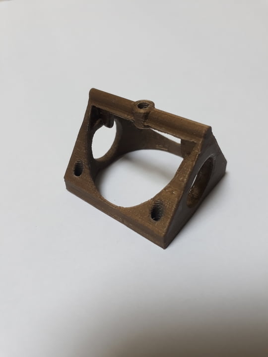

Ondanks het drukke schema heb ik toch wat tijd gevonden om het prototype cold end cooler op de printer te monteren en er versie twee van de cold end cooler mee te printen. Zonder dat ik iets heb gewijzigd aan de instellingen of kalibratiewaarden kwam er voor het eerst een consistente print van de Orcabot. Het printbeeld is van de eerst tot de laatste laag hetzelfde, iets wat ik tot nu toe nog niet eerder heb gezien.
Hiermee lijken mijn vermoedens dat de Busha extruder een prima ding is bevestigd. Maar door het ontbreken van cold end koeling nooit zijn optimale prestaties kan leveren. Kan ik gaan doorborduren op het huidige concept en moet het ooit nog goed gaan komen met de printkwaliteit van de Orcabot
