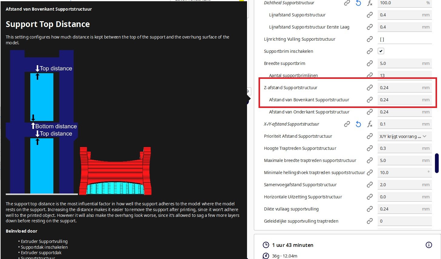

Om te weten wat je printer kan moet je soms iets geks printen. Deze impossible cube is een support test, en die liet zien dat de eerste laag over support niet goed loopt. De oorzaak heb ik nog niet gevonden, maar ik vermoed dat het een instelling in Cura moet zijn

Je kunt de afstand tussen de laatste supportlaag en de eerste printlaag van het object in Cura aanpassen. Althans zo lijkt het. Ik heb hier in het verleden al eens iets over geschreven aangezien dat niet altijd even mooi verloopt. Er zit namelijk een probleempje in die instelling. Je kunt de weliswaar aanpassen, maar de aanpassing kan niet anders zijn dan stappen die gelijk zijn aan de laagdikte. Ook al doet de instelling vermoeden dat het met kleinere stappen kan, in de praktijk werkt dat niet, zelf als je een kleinere waarde ingeeft. Je krijgt ook geen foutmelding. Als je 0,2 mm laagdikte hebt kan de afstand tussen de support- en objectlaag niet minder zijn dan 0,2 mm. Er zijn trouwens wel slicers, bijvoorbeeld de Prusa slicer, die dat wel kunnen. Het probleem dat zich dan voordoet is dat er 0,2 mm ruimte tussen de lagen bevindt en de eerste objectlaag dus niet net zo wordt vastgedrukt als een eerste laag op het printbed. Daardoor ontstaat er op die plek een lossere structuur dan bij een eerste laag op het printbed. Misschien dat je dit kunt oplossen door een aanpassing in de G-code en op die plekken over te schakelen naar tijdelijk 0,1 mm laagdikte. Helemaal hetzelfde als de eerste laag wordt het nooit omdat bij een 0,1 mm laagdikte ook de hoeveelheid materiaal vermindert. En de afstand op 0 mm zetten zal alleen zinvol zijn als je een niet (goed) hechtend supportmateriaal toepast. Dus met 2 extruders. Jouw voorbeeld is echter wel erg extreem en ik denk dat daar mogelijk nog wel wat anders aan de hand kan zijn, tenzij de afstand nu erg groot ingesteld staat. Waar ik nog niet mee geëxperimenteerd heb, maar misschien nog iets kan doen is de instelling Afstand van Onderkant Supportstructuur.
Het probleem met een afwijkende afstand is, bij Cura in ieder geval, dat op dat moment de laagdikte voor omringende objectlagen niet meer overeenkomt en dan ook in die afwijkende laagdikte, dus dunner zou moeten worden geprint. Technisch hoeft dat natuurlijk geen probleem te zijn, maar het werkt niet zo in Cura. Bij Prusa zie je dat de objectlaag bijvoorbeeld 0,1 mm kan zijn en dat de supportlagen in 0,2 mm geprint worden. Maar ook bij de Prusa slicer kun je geen afwijkende opening maken die bijvoorbeeld 0,05 mm is.

Het nadeel van het reduceren van de afstand is meestal dat het support zich sterker hecht aan de eerste laag die er op geprint wordt. Daar ga ik dan maar eens mee experimenteren om te zien of het iets brengt
Toegevoegd in 11 uren 31 minuten 23 secondes:
De hernieuwde poging om de eerste laag boven support goed te krijgen heeft nog weinig verbetering opgelevert. De afstand stond op 0.1 mm en ik heb die aangepast naar 0.05 mm. Het resultaat is nauwelijks beter, dus denk ik dat het toch in een andere of combinatie van instellingen zit

PrintEngineer schreef: 17/04/24, 22:56 De afstand stond op 0.1 mm en ik heb die aangepast naar 0.05 mm. Het resultaat is nauwelijks beter, dus denk ik dat het toch in een andere of combinatie van instellingen zit
Dat is wat ik in mijn verhaal probeer duidelijk te maken. Dit werkt niet, ook al kun je die andere waardes instellen, de printer blijft de ingestelde laaghoogte hanteren. En als de laaghoogte bijvoorbeeld 0,2 is zal de afstand tussen de support en de eerste objectlaag ook 0,2 mm bedragen, ongeacht welke waarde je voor de tussenafstand hebt ingesteld. Dus in jouw geval zal de ingestelde 0,1 of o,05 mm geen verandering brengen. Zo heb ik het tenminste ervaren met alle uitprobeersels.

Ja dat blijkt maar, de afstand wijzigen heeft vrijwel geen effect of de tweede print was bij toeval ietsjes beter. Ga daar toch nog eens een studie van maken, maar dat komt later. Er zijn nu andere zaken even belangrijker
