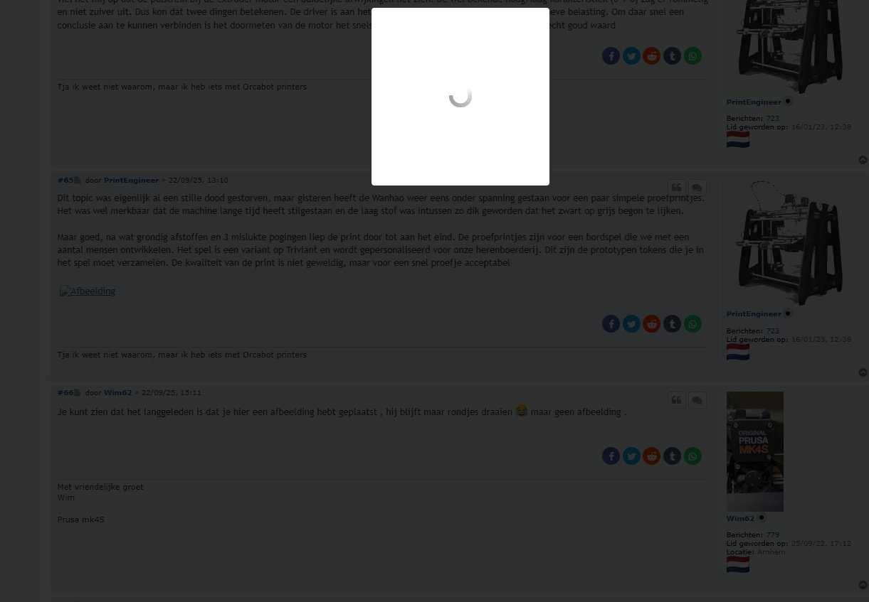

Dit topic was eigenlijk al een stille dood gestorven, maar gisteren heeft de Wanhao weer eens onder spanning gestaan voor een paar simpele proefprintjes. Het was wel merkbaar dat de machine lange tijd heeft stilgestaan en de laag stof was intussen zo dik geworden dat het zwart op grijs begon te lijken.
Maar goed, na wat grondig afstoffen en 3 mislukte pogingen liep de print door tot aan het eind. De proefprintjes zijn voor een bordspel die we met een aantal mensen ontwikkelen. Het spel is een variant op Triviant en wordt gepersonaliseerd voor onze herenboerderij. Dit zijn de prototypen tokens die je in het spel moet verzamelen. De kwaliteit van de print is niet geweldig, maar voor een snel proefje acceptabel

Je kunt zien dat het langgeleden is dat je hier een afbeelding hebt geplaatst , hij blijft maar rondjes draaien 😂 maar geen afbeelding .

Heb geen idee waarom het niet werkt. Heb de foto toegevoegd zoals altijd. Zal wel ergens iets geblokkeerd worden
Re: Printengineer's Wanhao Duplicator I3 v2
Geplaatst: 22/09/25, 18:44
Dit gebeurt er .
Geplaatst: 22/09/25, 22:24
Het lijkt niet meer te werken als ik de foto's vanaf mijnalbum.nl probeer te delen. Dan gaan we gewoon verder zonder plaatjes
