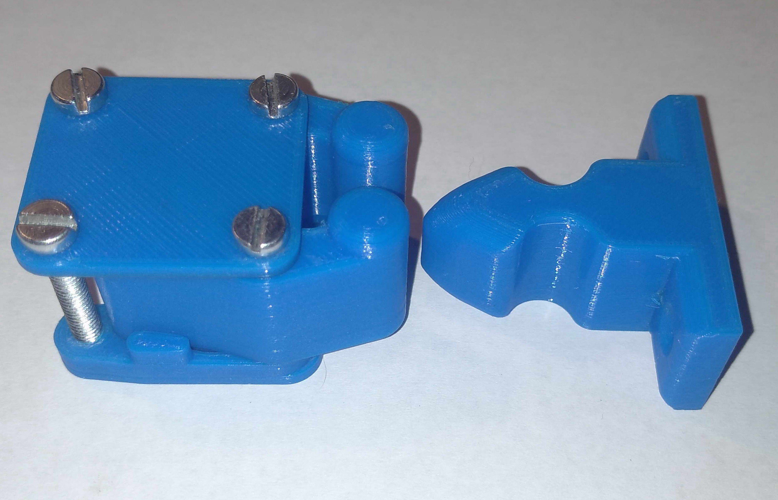

De lade van mijn printerkast ging steeds uit zichzelf open. Nochtans staat het kastje waterpas, en dit wil ik zou houden omdat mijn printer dan ook waterpas blijft staan. Kwartiertje in fusion 360 en we hebben een oplossing, want thingiverse bracht me niet onmiddellijk een pasklaar ontwerp. Enkele oude koelkastmagneten gedemonteerd en die doen het werk voortreffelijk! Geprint in pla, 0.2 layer 25% infill zonder supports.
Heb het dan ook op thingiverse gepost.

Intussen hebt ik het ontwerp van Robbel2005 aangepast .
Ik had nog magneetjes liggen van Tonzon radiator folie , en dit is het geworden .
Afmeting van de magneetje zijn LxBxH 8x4x3 mm en ze zijn zeer sterk .
