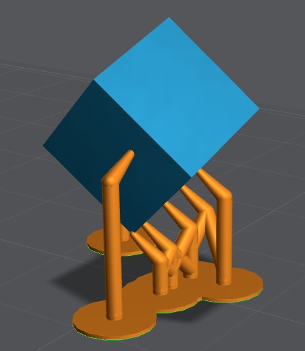

Ik weet niet welke slicer je gebruikt, maar met Lychee kun je gemakkelijk auto orientation gebruiken. Als ik dan bijvoorbeeld een kubus zou willen printen dan zou hij zoals op onderstaande plaatje worden georiënteerd en dus niet plat.
