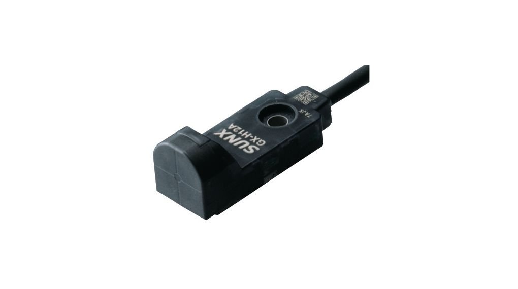

Na wat speurwerk kwam ik uit bij een serie proximity sensoren van Panasonic. Qua technische specificaties voldoen ze voor mijn project en ook de prijs is goed te noemen.
https://www.distrelec.nl/nl/inductieve- ... lsrc=aw.ds
De enige uitdaging wordt het werkend krijgen van deze 3-draads sensor. Het uitgangsvermogen is mede afhankelijk van de voedingspanning en er mag in veel gevallen een stroom van maximaal 100 mA gaan lopen. Om dat op te lossen zal er iets als een spanningdeler en/of stroombegrenzing tussen moeten. De eerste uitdaging is daarmee geboren en daarom kies ik niet voor standaard oplossingen zoals de BLTouch
