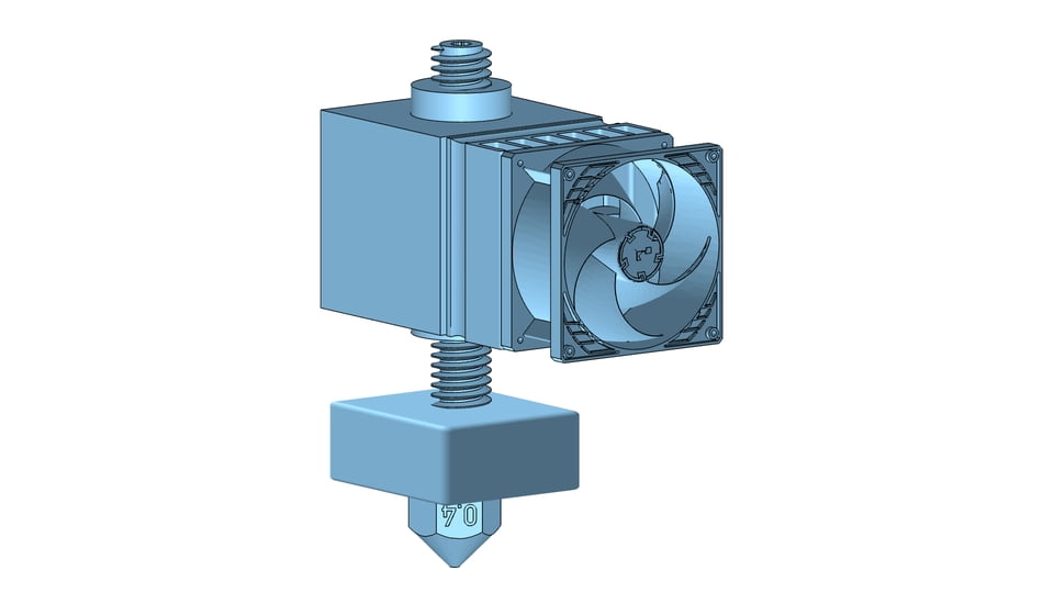

Geplaatst: 10/06/24, 12:33
Het is altijd leuk en ook handig om je eigen printer in de vorm van een 3D tekening te hebben. Met zo 'n tekening kan je makkelijk nieuwe ideeën of te ontwikkelen onderdelen in de tekening inpassen en kijken of het kan werken. Wie de Orcabot een beetje kent weet dat deze printer standaard geen part cooler heeft, dus dat het best fijn is als die er wel aan wordt toegevoegd. Dus ben ik als eerste met de extruder begonnen

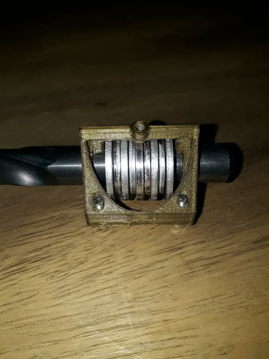

Versie twee van de heatbreak cooler is klaar. De eerste vond ik er niet netjes genoeg uitzien, dus heb ik deze versie iets meer body gegeven
Toegevoegd in 13 uren 15 minuten 37 secondes:
Het zijn veel kleine stapjes richting het eindresultaat, en dat maakt dit project meteen ook erg leuk om aan te werken. Intussen is de capricorn tube voor de draadtoevoer ook geplaats, want dit is zoals het werkt bij de Orcabot. Ondanks dat het een direct drive extruder is, wordt het filament toch door een tube naar de extruder invoer geleid. Iets wat je niet zo vaak ziet, maar wel heel efficiënt werkt

Intussen ben ik aan het ontwerpen geslagen met de toch wel noodzakelijke part cooler. Gezien de constructie van de Orcabot is dat nog best een lastige opgaaf. Er is nauwelijks ruimte te vinden waar je én een ventilator én een luchtkanaal kwijt kunt. Maar ik heb ik na lang prakiseren toch iets kunnen verzinnen en dat is ook wel bijna de enige mogelijkheid die er is. Het luchtkanaal moet overal tussendoor worden gebracht. En het ontwerp zal nog wel een aantal malen worden herzien, want het lijkt mij sterk dat het in een keer goed gaat komen. Het idee is wel op het deel wat nu al getekend is als basis op de machine te hebben zitten, en dat daar experimentele blaasmonden op kunnen worden geplaatst

Ik denk dat je over ventilatie een forum apart kan onderhouden. Bv waarom heb je voor dit type ventilator gekozen en niet voor de radiale ventilator.
Daarnaast klagen mensen vaak over het geluid maar vaak kiezen ze voor het verkeerde type ventilator en'/of moeilijk en vreemde uitblaas openingen.
Op je ontwerp zitten ook de metalen roosters= extra gewicht.
Volgens mijn bescheiden kennis heb je geen volume aan wind nodig om de net gelegde draad te koelen. Maar wel een goed gerichte luchtstroom.

Oh ja daar zijn zoveel filosofiën over dat je door de bomen het bos niet meer ziet. Op het werk hebben we een airodynamica specialist die onderzoek doet op luchtbehandelingskanalen. Daar heb ik wel eens het gesprek mee aangeknoopt en was de draad na 10 minuten al volledig kwijt. Als de basis van de part cooler op de machine zit en ik losse blaasmonden kan wisselen is er een mooie mogelijkheid om te zoeken naar de meest optimale variant. Een ding is in ieder geval belangrijk. De luchtstroom moet zoveel mogelijk warmte energie aan het materiaal onttrekken

Een partkoeler is meestal alleen maar nodig als je kleine dingen print van ongeveer 10mm doorsnee .
Bij mij draait deze meestal maar op 50% bij pla , en bij pteg 20 á 30% en bij abs staat hij helemaal uit .
En meestal wordt het object dan maar aan een kant gekoeld en is niet altijd bevorderend voor het object .
En rondom koelen is ook niet bevorderend , want dan krijgt je wervelingen en dat is ook weer niet goed .
Het is lastig wat de juiste manier van koelen is .
Er zijn zoveel wegen naar Rome .
Re: Orcabot v0.43

Bij PLA vind ik gewoon een partcooler noodzaak, ook zou ik niet maar van één kant koelen, bij PETG koel ik beperkt en bij ABS helemaal niet, maar hang ook allemaal weer af van de kracht van de cooler, 50% b.v. is bij iedere printer toch weer anders.
Zelf ben ik ook nog weer bezig om mijn printkop te verbeteren met een andere partcooler(s), om het allemaal toch nog wat compacter te krijgen.

Het tweede prototype paste op nagenoeg alle punten, en dus heb ik hier en daar de vijl gebruikt om de boel mooi passend te krijgen. De gewijzigde maatvoering is weer in de tekening verwerkt en zo wordt het steeds een klein beetje beter

Veel moeite om er iets moois van te maken heb ik er niet voor gedaan. Het belangrijkste doel is nu even om proef prints met part cooling te kunnen maken. De opening van de blaasmond is even groot als de doorlaatopening van de ventilator, waardoor er geen tegendruk zal ontstaan. Morgen ga ik er eens iets mee proef printen

Gisteravond ben ik begonnen met de modificatie van het cold end van de Orcabot. Grappig is dat de berekening van het gewicht wat het aluminium blokje (in massieve vorm) zou hebben lijkt aardig te kloppen. Berekend had ik 21,6 gram en onze keukenweegschaal geeft 22 gram. Dat heeft uiteraard met de afronding te maken, omdat onze keukenweegschaal geen cijfers achter de komma kan weergeven. De volgende stap zijn boren, tappen en op het dummy hotend monteren. Zo blijft de printer zo lang mogelijk operationeel en heb ik toch de mogelijkheid om mijn nieuwe idee te testen
Re: Orcabot v0.43
Geplaatst: 19/01/26, 09:47
Het begin is gemaakt met de cold-end cooler voor de Orcabot. Na nog eens goed te hebben nagedacht heb ik uiteindelijk besloten om niet 1 maar 2 koelers (20 x 20 mm) te monteren. Eentje met Peltier en de andere zonder. Het idee hier achter is dat, “mits het gaat lukken”, de PID regeling de Peltier erbij pakt als de temperatuur niet op de gewenste waarde te houden valt. Het stukje script wat hiervoor nodig is (in Marlin) heb ik toegevoegd en laat zich compileren. Testen moet ik het natuurlijk nog wel, dus het kan nog misgaan. Maar dat hoort ook bij zelf ontwikkelen, een project kan dus ook falen

Het lijkt mij een beetje onnodig dubbelop en complexer dan nodig. Als je er al een Peltier op hebt zitten kun je daar toch de regeling mee doen. Je kunt er ook vrij snel mee aanpassen, want een Peltier gaat verwarmen aan de koelzijde zodra je de stroomrichting omkeert. Zeg maar alsof je hard op de rem trapt. Maar zover zal het in de praktijk niet komen. Aangezien je iets dat zelf al warm wordt alleen maar hoeft te koelen. En jij doet dat dan met een Peltier i.p.v. een ventilator. Ik denk dat je met de Peltier alleen het goed moet kunnen doen. Bij een "normaal" hotend regel je de heatsink ook niet actief met een variabele ventilator maar is de constructie toereikend door de koelvinnen om niet te heet te worden in combinatie met een continu draaiende ventilator. Voor een snellere en betere regeling is het waarschijnlijk beter om juist op de warme zijde van het Peltier-element de ventilator te monteren, dat is een stuk effectiever. Want in de huidige configuratie moet je de warmte passief door de koelribben kwijtraken en dat duurt relatief lang ten opzichte van de situatie met een ventilator op de koelribben, wat de regeling niet ten goede komt. Maar we zullen het zien.
Re: Orcabot v0.43
Geplaatst: 19/01/26, 15:49
@Rob52 laat je niet leiden door de foto's, dat zijn plaatjes van een constructie die nog niet compleet is. Op de tweede heatsink (Peltier zijde) komt de tweede ventilator op de warme zijde. De koude kant moet nog met thermische lijm op het aluminium blokje worden bevestigd, maar dat kan pas als ik nieuwe lijm heb. Het oude flesje is helaas niet meer te gebruiken.
Zoals je wel weet doe ik de dingen altijd weer net iets anders dan anders. De regeling die nu is verzonnen is een 3-traps. Koeling met alleen een ventilator, koeling met ventilator en Peltier en beide, dus twee ventilatoren en Peltier. De keuze welke regeling actief is wordt gemaakt op basis van de ingestelde temperatuur en de temperatuurstabiliteit (±0.5°C). Voor nu heb ik een vertragingstijd van 5 seconden ingebouwd om klapperen van de regeling te voorkomen. De praktijk zal moeten uitwijzen of het gaat functioneren
Re: Orcabot v0.43
Geplaatst: 19/01/26, 18:57
PrintEngineer schreef: 19/01/26, 15:49 De regeling die nu is verzonnen is een 3-traps. Koeling met alleen een ventilator, koeling met ventilator en Peltier en beide, dus twee ventilatoren en Peltier. De keuze welke regeling actief is wordt gemaakt op basis van de ingestelde temperatuur en de temperatuurstabiliteit (±0.5°C).
Dat is inderdaad leuk om mee te experimenteren en voor de hobby, maar praktisch is het alles behalve. En het temperatuurwerkgebied bij de 3D-printer is niet zo ruim dat je daar met een 3-traps regeling aan de gang hoeft te gaan. Het doel is de ingestelde temperatuur stabiel te houden. Alleen ga je nu een deel regelen dat indirect verwarmd wordt. Kan ook prima, maar dat hoeft dan niet zo onnodig ingewikkeld, dat kan gewoon recht-toe-recht-aan. Maar het is inderdaad bekend dat jij liever een omweg kiest die het liefst ingewikkeld is, ook al is dat niet nodig. Ik blijf het desondanks wel gewoon volgen.
Re: Orcabot v0.43
Geplaatst: 19/01/26, 21:28
Als het kan probeer ik het. En ja het kan eenvoudiger, maar dan zit er geen enkele uitdaging meer in. Gebaande paden zijn heel veilig en maken het leven makkelijk en saai. Dat is niet echt mijn ding en daarom zoek ik meer de randjes op en ga ook wel eens op mijn bek

Misschien iets heel anders dat je erin kunt opnemen. Ik weet wel dat ik jaren geleden eens een zelfbouw heb gezien (was nog in de tijd van de Anet 8), waarbij iemand de koeling niet direct deed met een ventilator op de plaats zelf, maar met een stel slangen en een ventilator ergens naast de printer. Het voordeel daarvan is dat veel minder ruimte op de plek zelf nodig hebt. Je kunt de ventilator zo groot kiezen als je zelf wilt als de bijbehorende slangen de hoeveelheid lucht maar aan kunnen. Je kunt dit concept in 2 richtingen toepassen, blazen en zuigen. Je kunt de luchtstroom op diverse manieren regelen, met de ventilatorsnelheid of een klep die je aanstuurt. Het is maar een idee, het breidt je mogelijkheden in krappe ruimte misschien net voldoende uit. Het is toch een heel experimenteel gebeuren, dus waarom niet nog ietsje verder gaan. De luchttoevoer kan ook een kleine compressor of air brush pomp zijn.
Er is een hoop van te vinden als je een beetje doorzoekt. Printbaar op Thingiverse. Of zoals op onderstaande foto. Niet alle slangen zijn praktisch en de beste toepassing, maar daar valt in te varieren. Want op de foto zijn niet de lichtste en meest flexibele.
Re: Orcabot v0.43
Geplaatst: 18/02/26, 22:30
Een tijd geleden ben ik ook al eens bezig geweest om met een groter formaat Peltier een luchtmenger te ontwikkelen. Dat project is nooit afgemaakt terwijl het wel redlijk potentie had. De reden dat het project niet is afgemaakt is omdat het geen elegante oplossing is met bungelende slangen naast de printer. Om eerlijk te zijn wil ik ook dat het er nog een beetje netjes uitziet. In een poging om de koelcapaciteit te herberekenen kom ik op een 35 x 35 mm koellichaam uit met een dito ventilator. In cascade met het 20 x 20 mm Peltier element zou het voldoende moeten zijn. Maar dan komt de fysieke ruimte weer om de hoek, het gaat allemaal net niet passen. Dus er blijft een uitdaging in het vinden van een passende constructie
Toegevoegd in 14 uren 20 minuten 5 secondes:
Het plan “cold end cooler” gaat rigoureus op de schop en er komt een materiaalwijziging. Het aluminium deel (wat bij de Orcabot nog uit messing bestaat) gaat wijzigen naar de materiaalsoort PEEK. Dit is een tot ± 300°C vormvaste kunststof, en is met scherpe boren en tappen prima met huis-tuin-keukengereedschap te bewerken. Deze keuze gaat hopelijk iets oplossen

PrintEngineer schreef: 19/02/26, 12:50 Het aluminium deel (wat bij de Orcabot nog uit messing bestaat) gaat wijzigen naar de materiaalsoort PEEK. Dit is een tot ± 300°C vormvaste kunststof, en is met scherpe boren en tappen prima met huis-tuin-keukengereedschap te bewerken. Deze keuze gaat hopelijk iets oplossen
Dat is een heel slecht idee. Want waar messing en aluminium goede geleiders zijn om de warmte kwijt te raken is PEEK een regelrechte isolator. Ik heb het even voor je opgezocht en dan zeggen de cijfers genoeg.
Messing: grofweg 100 W/m·K
Aluminium: grofweg 200 W/m·K
PEEK: rond de 0,25 W/m·K
Oftewel PEEK is een 400 tot 800 keer slechtere geleider. Daar schiet je dus niks mee op maar creëer je alleen maar meer problemen.
Re: Orcabot v0.43
Geplaatst: 19/02/26, 14:02
Het PEEK gaat een isolerende brug vormen tussen hotend en cold end. Daarvoor ga ik ook de boel fysiek van elkaar scheiden door het domweg doormidden te zagen en een stukje van het messing te laten vervallen. Daar komt dus PEEK voor in de plaats en is de cooler waarschijnlijk niet meer nodig
Re: Orcabot v0.43
Geplaatst: 19/02/26, 18:16
Ik ben benieuwd, want als je er een stuk isolatie tussen gaat zetten kan de warmte niet meer weg en blijft hij zitten waar je hem niet wilt hebben. Maar ik zie de testresultaten wel verschijnen. Persoonlijk denk ik dat je je toch moet focussen op de koeling van heat break. Want als je die PEEK er tussen zet wordt je heat break alleen maar warmer. Gevolg is heat creep.
Re: Orcabot v0.43
Geplaatst: 20/02/26, 13:25
De fysieke scheiding komt dicht boven het hotend. Het is best lastig om exact te berekenen wat de minimale afstand moet zijn waarin PLA van kamertemperatuur naar 200°C gaat. Maar met wat marge in de berekening kom ik op 20 tot 21 mm als ik uitga van 100 mm/s. Alles boven die 20 mm mag gewoon koud blijven. Dus de fysieke scheiding komt op 20 mm boven het hotend en dan gaat het over in PEEK, die eventueel ook nog kan worden gekoeld. Dus eigenlijk ben ik er niet zo bang voor dat het probleem juist groter zal worden
